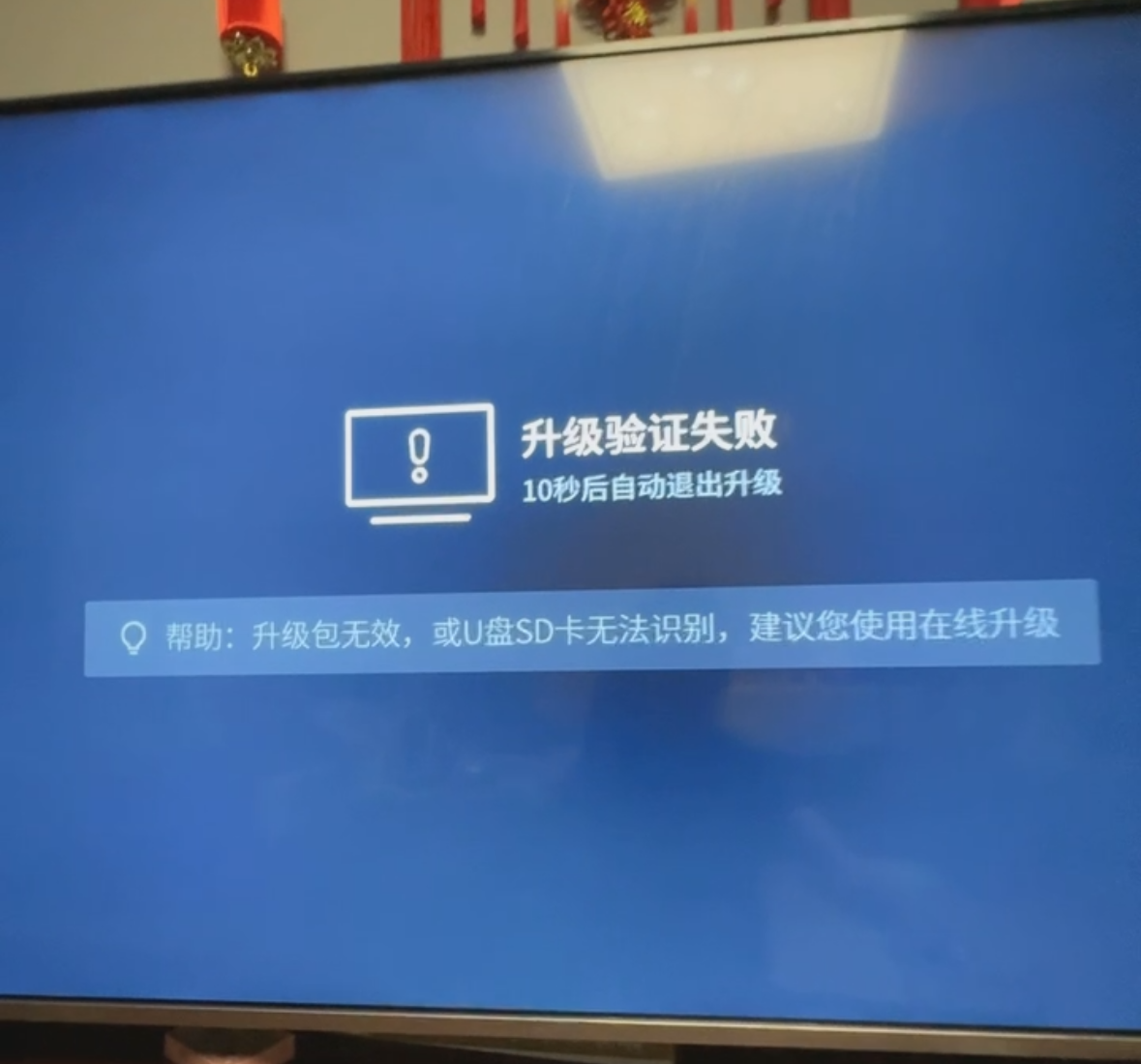

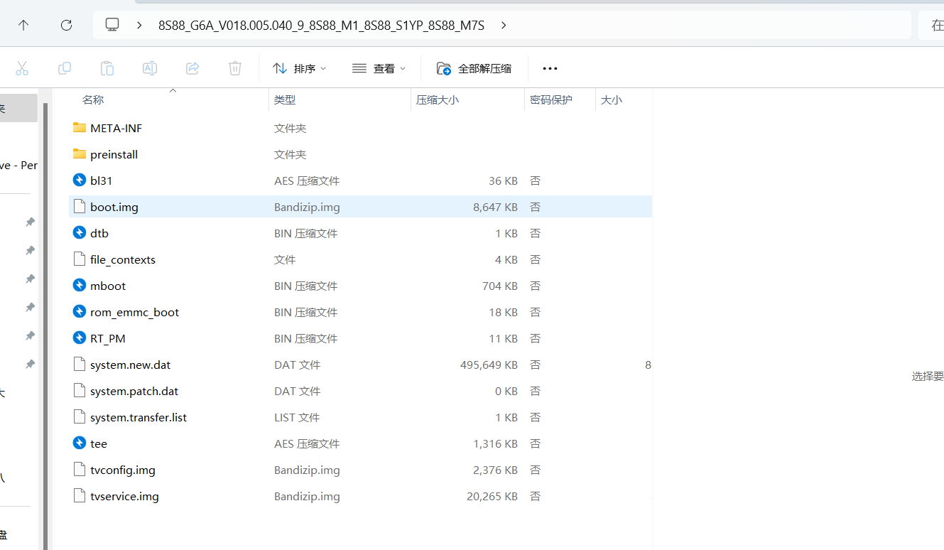

1.jpg 2.png 微信图片_20250827204901_2817.png 电视卡在开机界面,在淘宝买了刷机包,但是提示升级包无效或U盘无法识别,换了好几次U盘,按流程点击U盘刷机后会先出现齿轮,下方有进度条但不动,最后会出现升级验证失败。原升级包内容最后一张图,怀疑是刷机包的问题,哪位大神可以帮忙看看,谢谢

发表于 2025-9-24 09:06 | 显示全部楼层
明显这个是OTA固件 不用解压出来,你解压了就识别不到。保留原来的8S88_G6A_V018.005.040_9_8S88_M1_8S88_S1YP_8S88_M7S.zip不变放在U盘刷就成。没见过买固件不附带教程的。
其实还有强刷bin固件,bin是一定可以的
