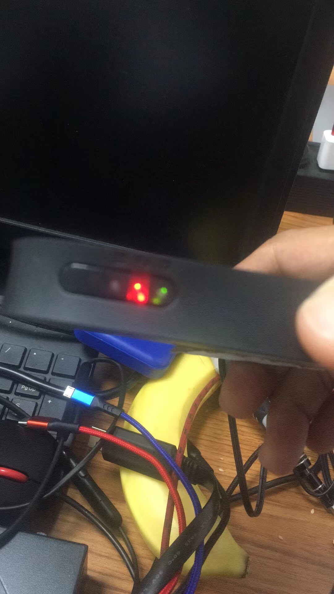

【问题】:买了大概一年左右,盒子无法开机进入系统。只亮一个电源绿灯一个红灯。如下图所示:

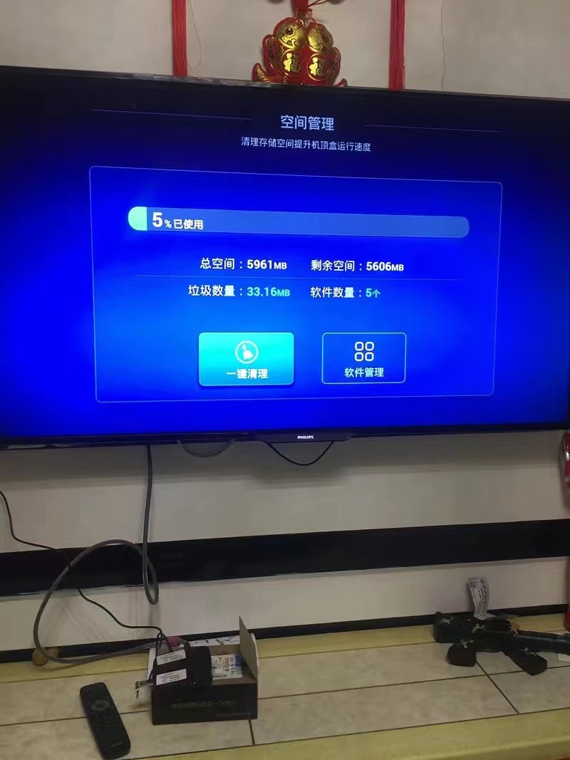

【描述2】大概一年左右盒子就废废了,开机无反应,信号无输出,只亮1个绿灯一个红灯。联系卖方无果,卖家已跑路。

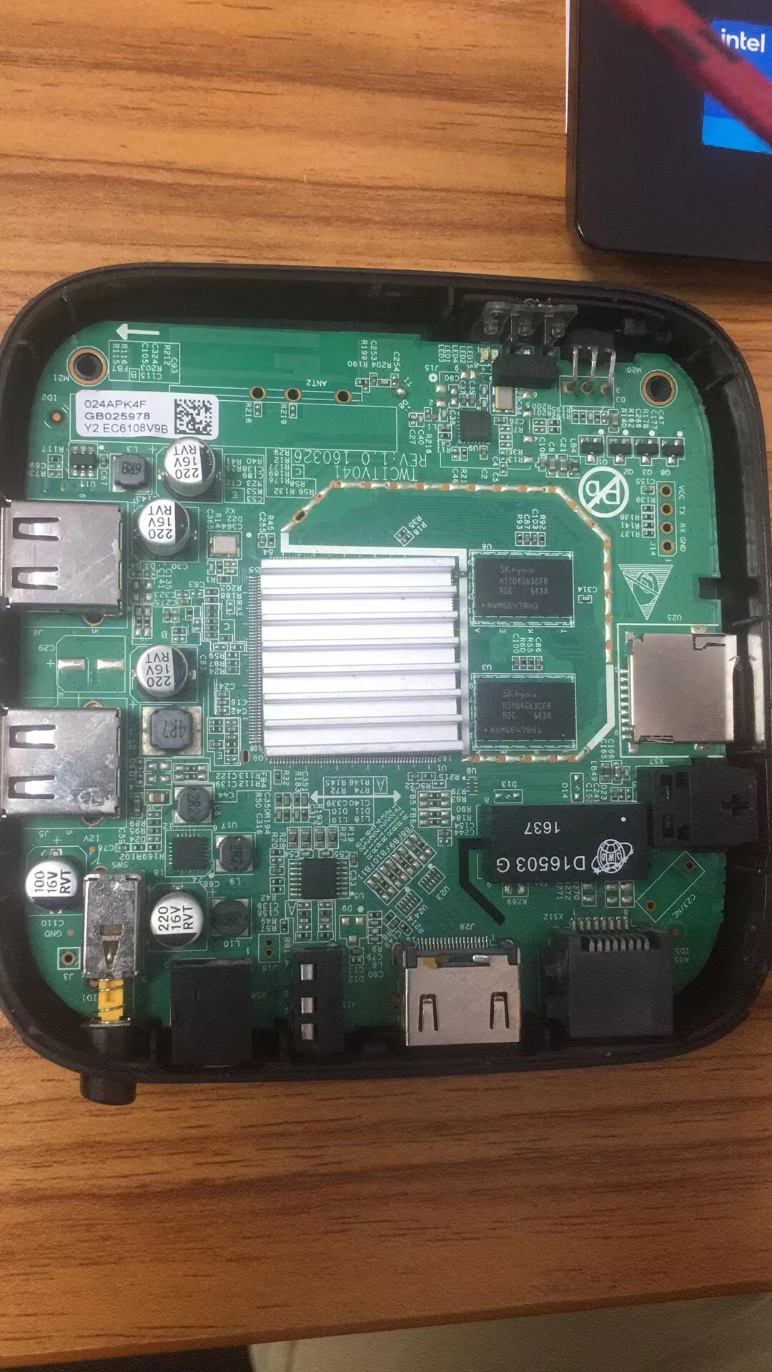

【描述3】 拆开盒子后板子如下图所示:
【疑惑?】
盒子标签写的是         :EC6108V9C

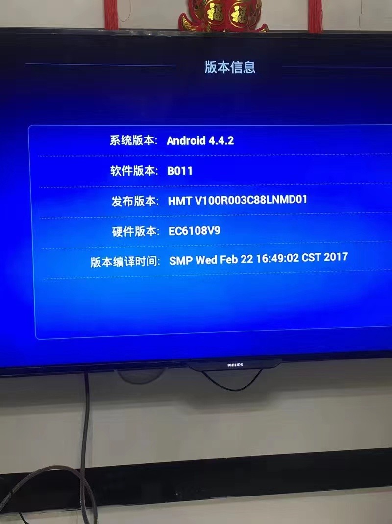

查看盒子硬件版本(连接HDMI电视查看设置) :EC6108V9
拆开盒子板子上写的  :EC6108V9B
SO ,买的盒子到底是V9C还是V9 还是V9B ?盒子到底出了什么问题?现在已经变砖了?如何拯救? 如果用刷机包应该用哪个版本?

发表于 2025-8-11 20:34 | 显示全部楼层
通过网盘分享的文件:华为悦ME C6108V9C短接主板J16固件主板贴纸6108V9BTTL打印模式下强刷.rar
链接: https://pan.baidu.com/s/1xR74W_tDdzF3o1W0jiCh_w 提取码: bsmu
回复 顶一个 踩
发表于 2025-8-17 15:17 | 显示全部楼层
需要TTL线材,按这个方法刷机https://www.znds.com/tv-1241851-1-1.html
回复 顶一个 踩
