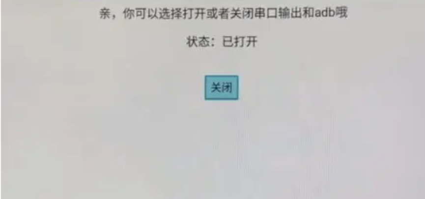

3.进入桌面后按回看和点播建,出现下面的图标,确定选择后进入,选择ADB那个图标,打开ADB即可。(遥控没有回看和点播的接一个USB键盘按键盘的F2F3键)

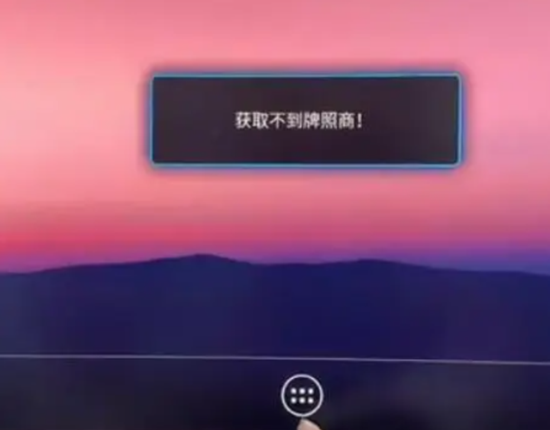

4.考入第二个包,电脑打开双击运行,输入盒子的IP地址(最好提前记录下盒子的IP地址,如果没记住自己到路由器里面看一下)回车,看屏幕提示按键盘上方的6键,等一会就自动刷入了,别着急时间会有点长,成功会自动重启进入桌面
5.刷机后纯净无广告,主页键正常使用,测试一晚上无BUG…有些朋友关心的关机后再启动也没问题,只须关机后红灯亮起2-5秒后就可以再开机
