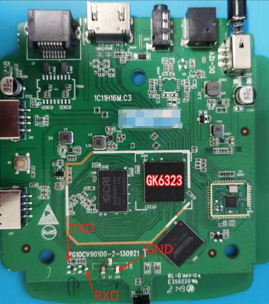

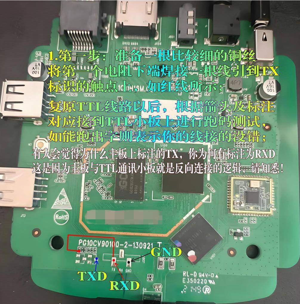

关于九联主板TTL链接点,需要手动跳线,
因为与以往其他厂商代工的主板不同,九联
代工的主板TTL线路是个半成品,所以需要手动飞线链接;
可参考:TTL接线点.png  和 TTL接线点-放大图及飞线说明.png
上述链接中的飞线图只针对上述主板进行连接
但大同小异,思路是通的,希望对你有帮你;

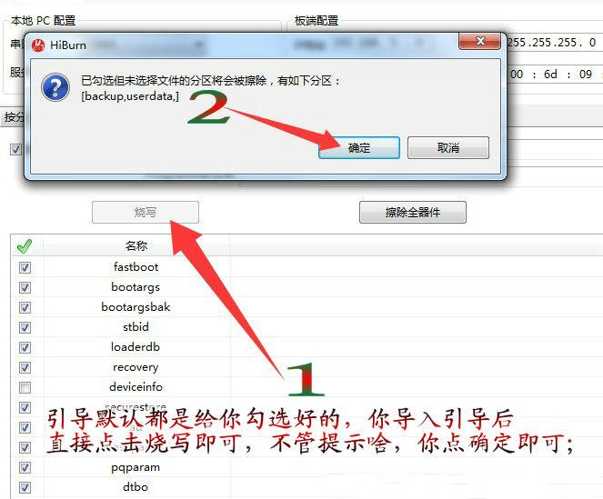

测试正常跑码后将跑码窗口关闭掉,然后到下方链接下载烧录工具:
烧录工具(海兔(海思)烧录工具):路径:【工具大全】-【海兔(海思)烧录工具】
烧录工具请选择HI3798MV310型号;
导入引导后默认都是给你勾选好的,你直接烧写即可;
烧录完毕后,链接电视开机 首次开机可能会出现反复重启
并自动进入恢复模式,不过这个不用管它。你链接电视开机
后,只需要静静等待5-15分钟即可,如有系统故障,它自己会
修复,无非就是需要的时间,但是最终它自己会进系统,请勿断电即可;
