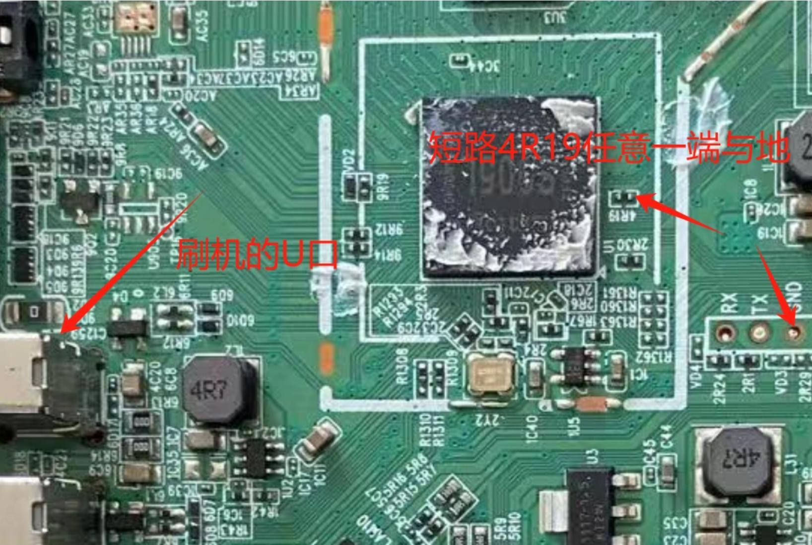

补充:建议使用晶晨免拆短接短接神器 ,请在固件文件或者百度查找短接点示意图,如没有的话,请准备一个晶晨免拆短接神器是最佳的
补充1:短接点:CPU处理器旁边4R19任意一端与地(GND)

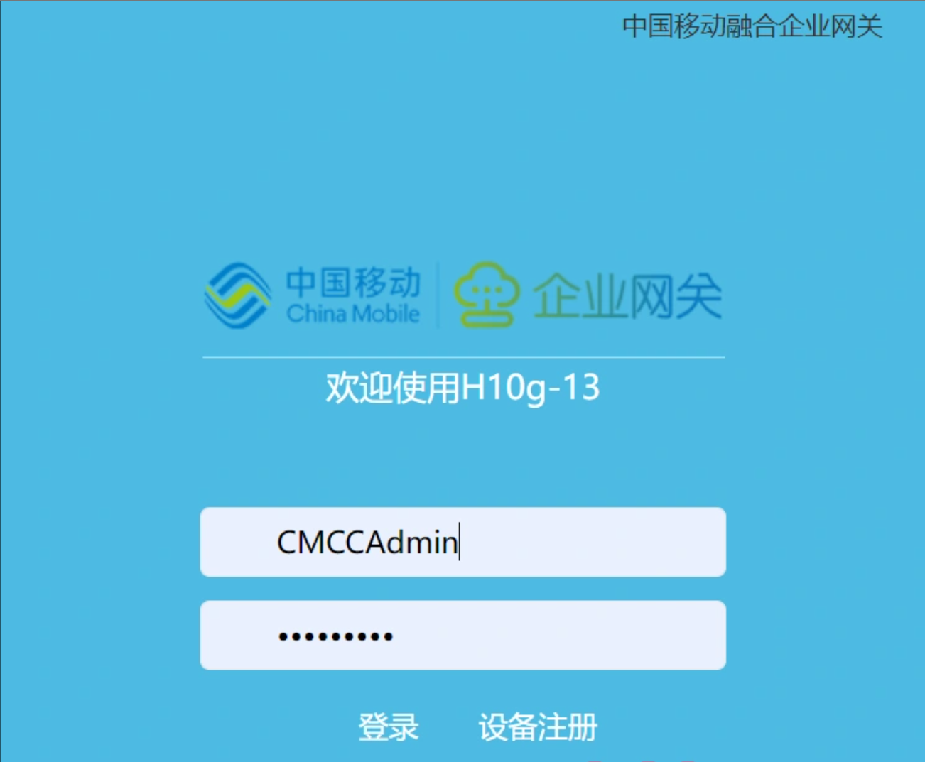

1:将机器通电,用电脑网线连接,默认入口192.168.1.1,进去后输入账号密码进入设置页面
2:输入超密:账号:   CMCCAdmin
密码:   aDm8H%MdA3:依次选择:网络-上行端口,pon改成lan,重启,这样重启后上行就是LAN
3:账号:   CMCCAdmin
密码:   aDm8H%MdA

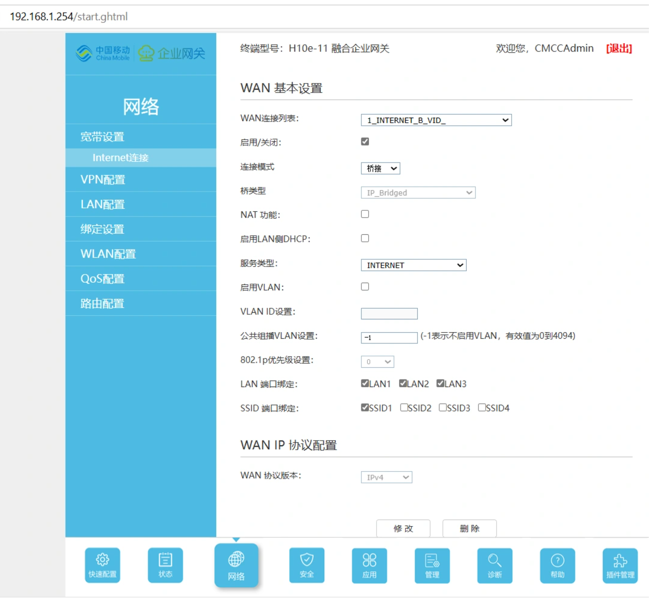

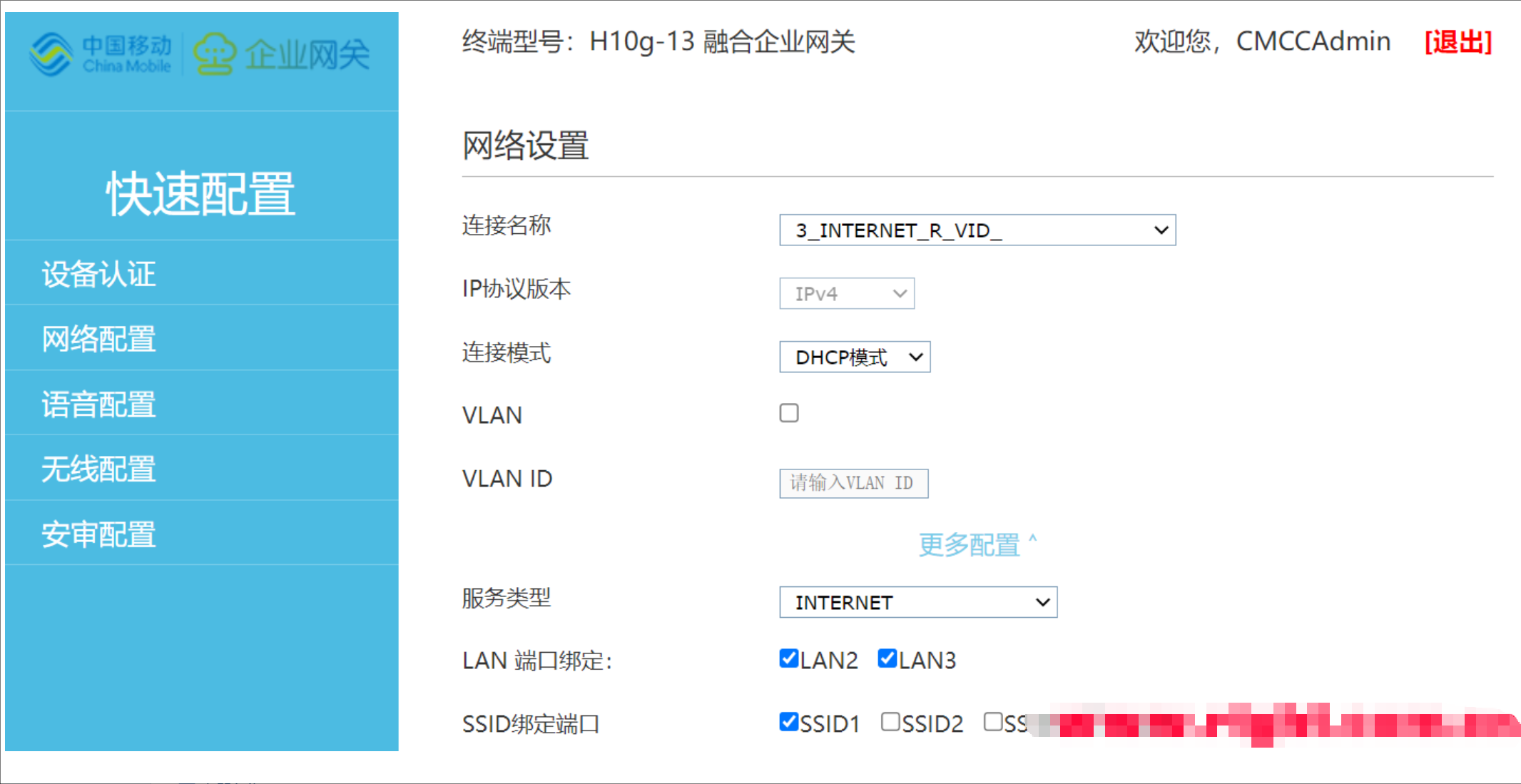

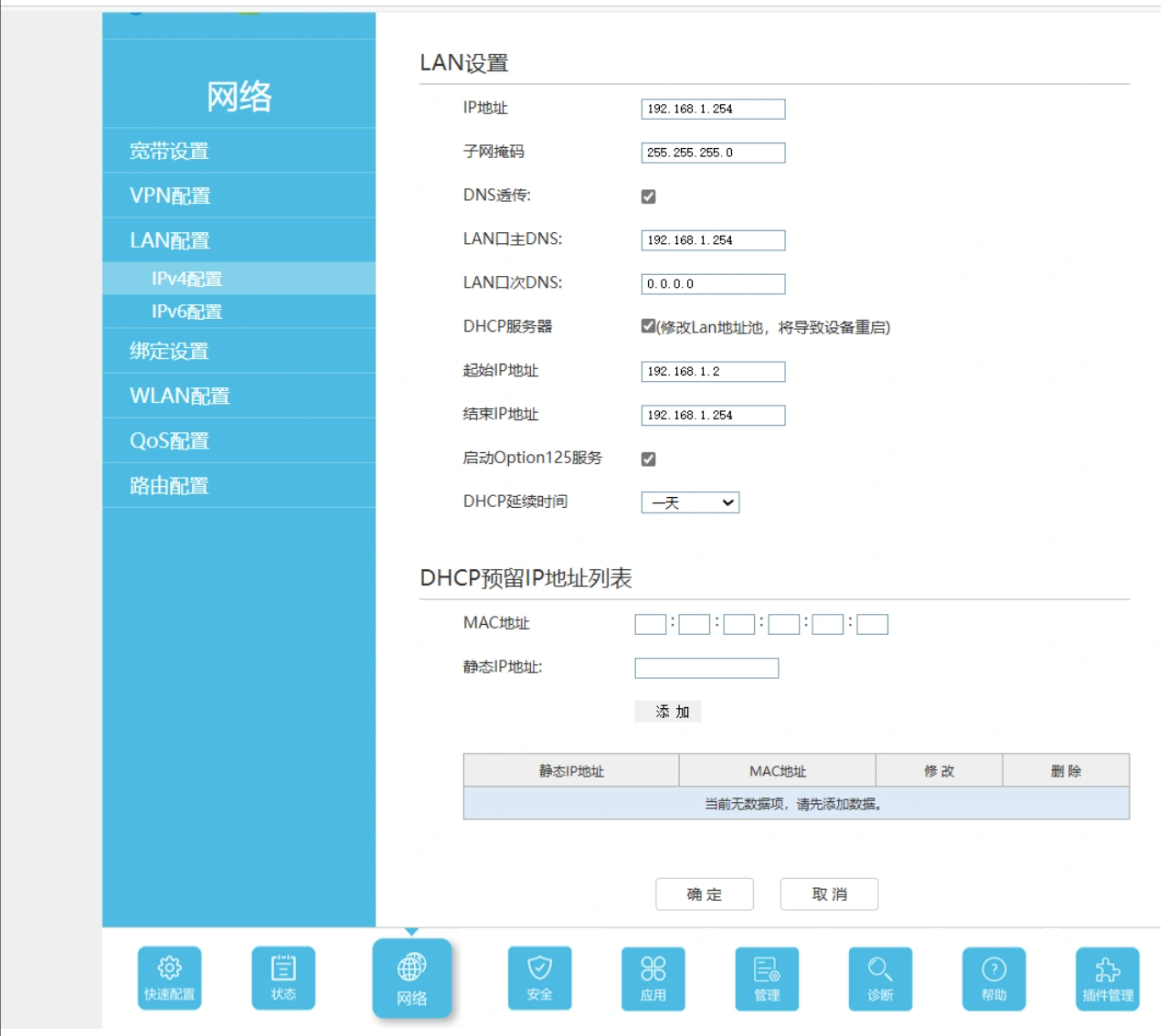

依次选择:网络-上行端口,pon改成lan,重启,这样重启后上行就是LAN,就是说可以接网线连接网络了,但是还要把默认的网络改一下重新新建一个网络连接,如图:

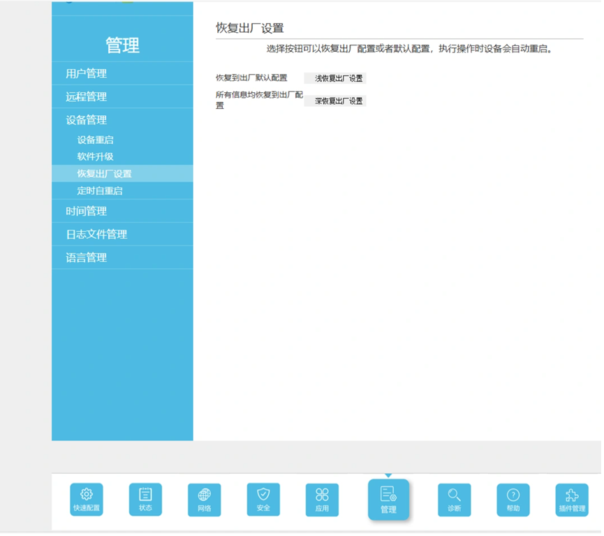

4:先看下设置项有没深恢复,有就可以用这个深恢复出厂,之后就可以用超密登陆路由器修改接入方式。
5:宽带设置这样,当然之前的所有创建的连接要全部删掉
6:网络侧这样设置
置好后就可以在盒子端联网,这个网关要启动3分钟左右才能正常使用网络,这点要注意!
