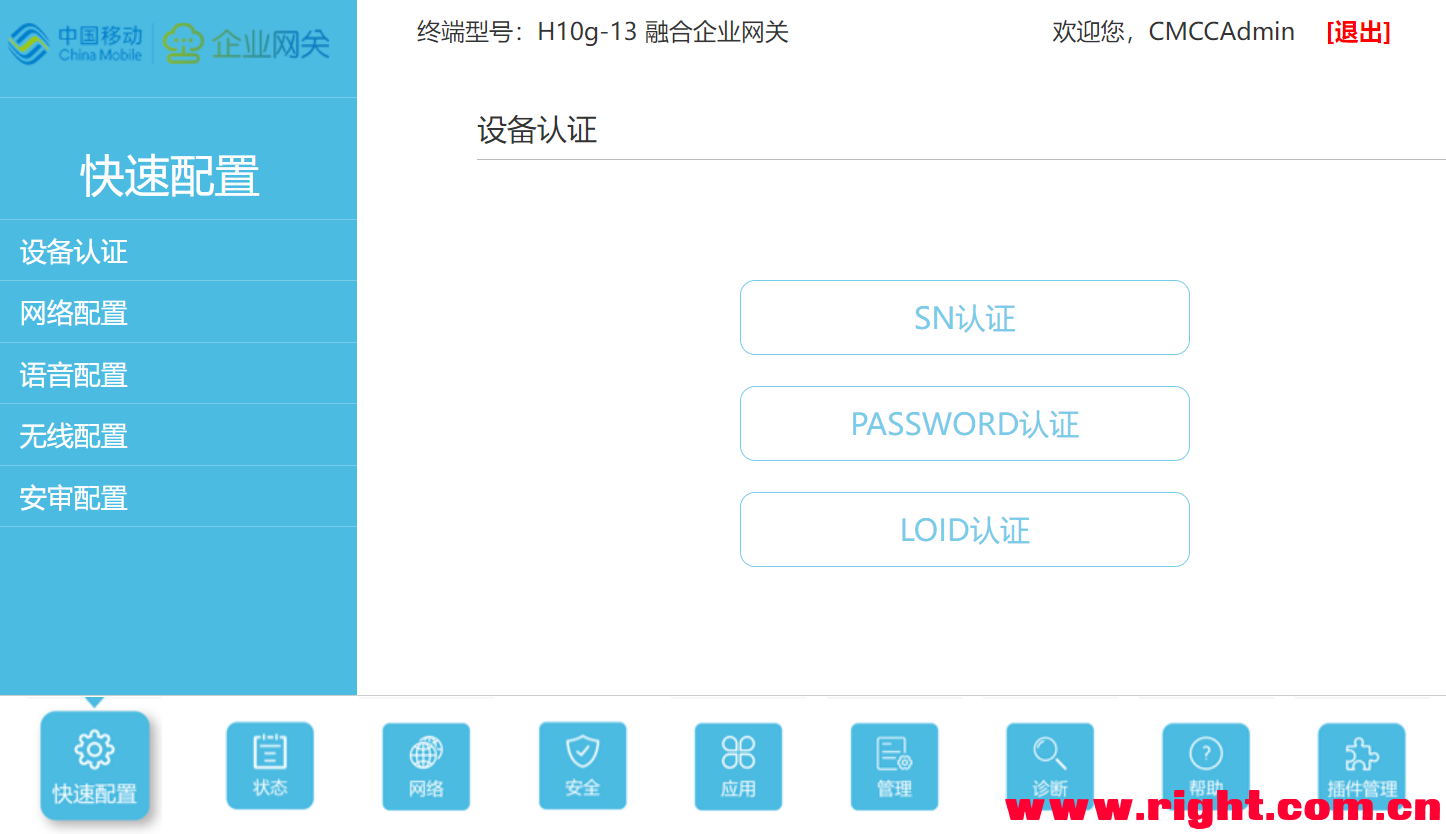

1:将机器通电,用电脑网线连接,默认入口192.168.1.1,进去后输入账号密码进入设置页面 131201vzuquds77dqd77wi.png

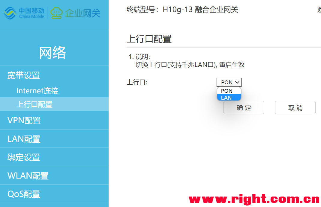

2:输入超密:账号:   CMCCAdmin
密码:   aDm8H%MdA3:依次选择:网络-上行端口,pon改成lan,重启,这样重启后上行就是LAN 2.png 3.png

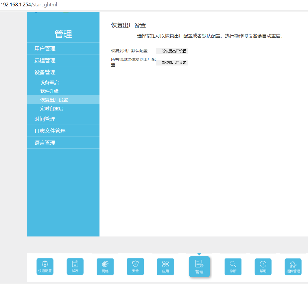

4:先看下设置项有没深恢复,有就可以用这个深恢复出厂,之后就可以用超密登陆路由器修改接入方式。

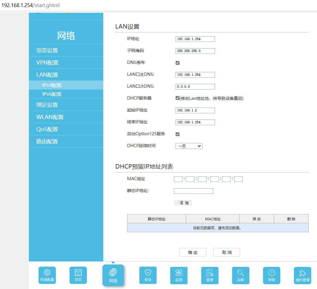

6:网络侧这样设置
设置好后就可以在盒子端联网,这个网关要启动3分钟左右才能正常使用网络,这点要注意!!

先用盒子标签的账号密码登陆,之后浏览器按F12打开浏览器的调试模式。调试窗口下找元素。
红框前面的三角鼠标点下会向下展开,这个就是深恢复出厂的元素,因配置的显示是none,把none删了,就可以显示
深恢复出厂的选项。
这时候直接点击深恢复出厂设置,路由就配置为深恢复出厂。重启后,
就可以用移动的超密登陆。
