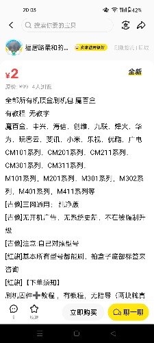

大神,你的包都被人发闲鱼上卖钱了
