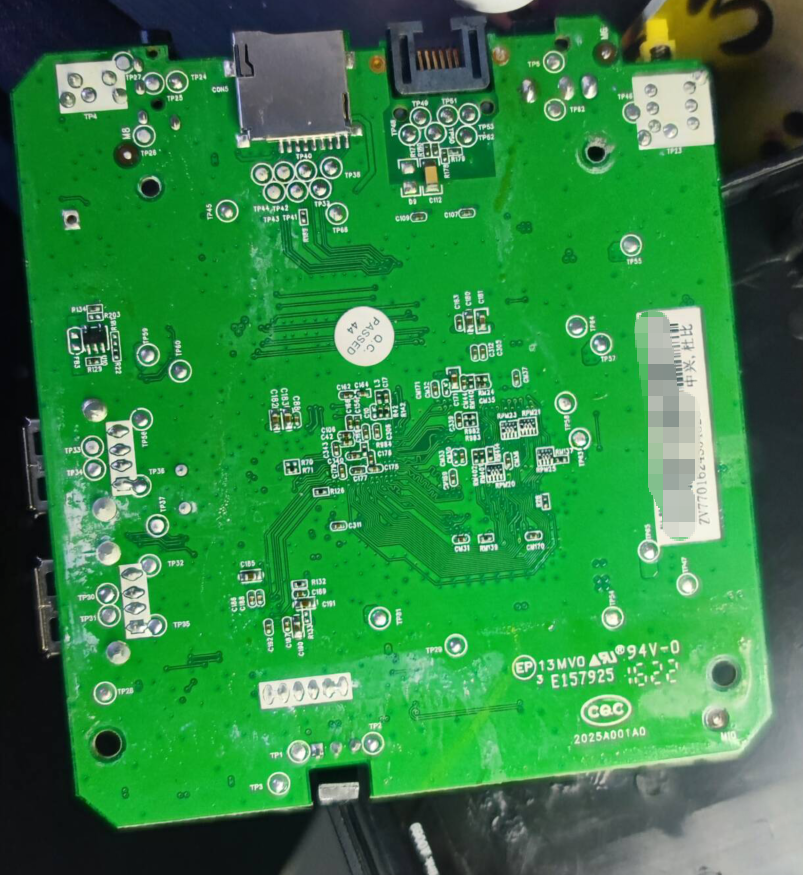

移动浪潮IPBS8400-晨星MSO9280芯片-卡刷固件包
最近拾掇吃灰旧电脑发现还存着一些老古董盒子固件包,整理一下顺便发个帖子出来,以备还有老盒子的朋友不时之需。
方法一:
1、准备一个FAT32格式单分区U盘,不知道什么是单分区U盘就百度一下;
2、U盘插上电脑 ;
3、把 MstarUpgrade.bin 复制进U盘根目录 ;
4、U盘插入盒子靠近TF读卡器的USB口 ;
5、盒子加电时反复不停按遥控器右键,出现蓝底刷机界面即可;
