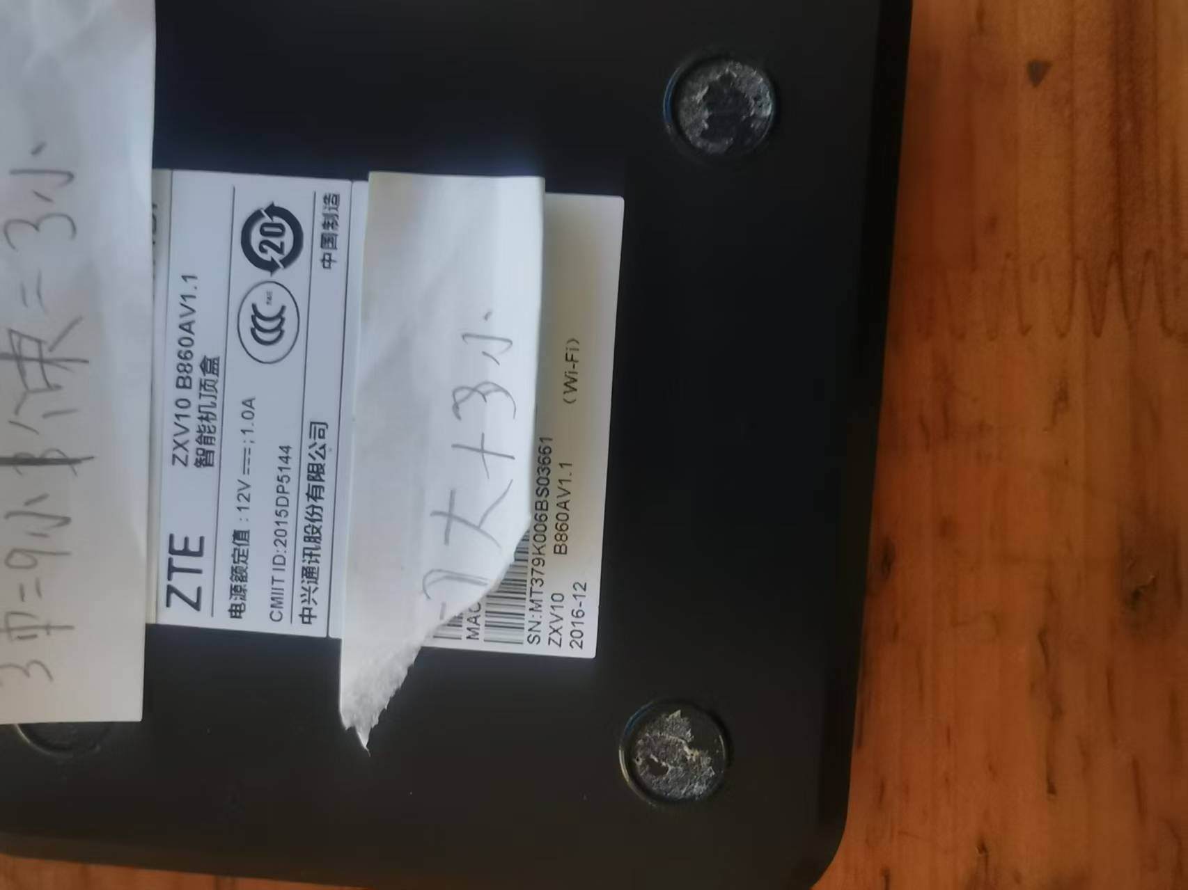

目前按网上教程,短接C128和C125刷机没有反应,电脑识别不了此设备(无反应),后续线刷看看行不行?
有大神告诉其方法吗?

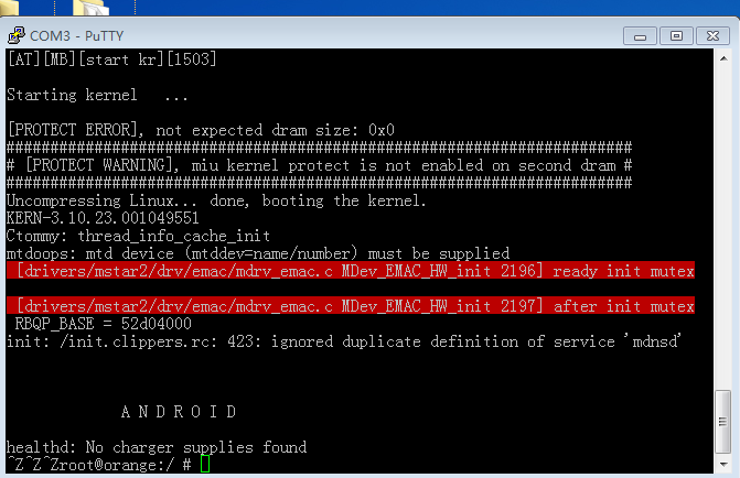

 楼主| 发表于 2025-6-18 19:04 | 只看该作者 | 来自安徽

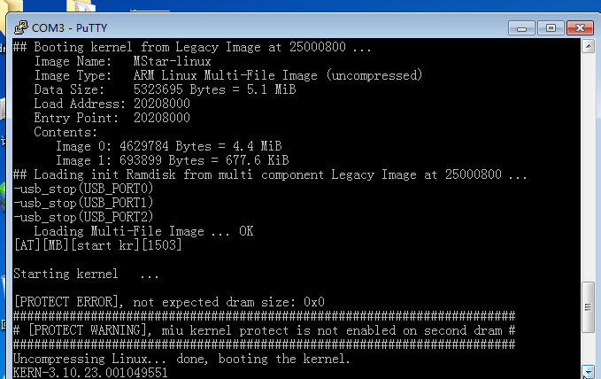

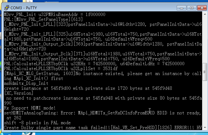

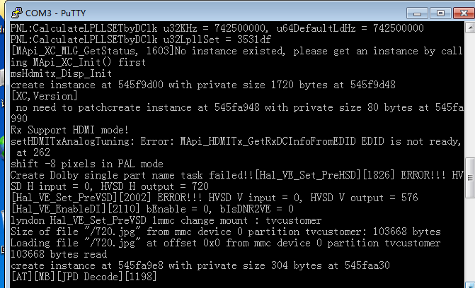

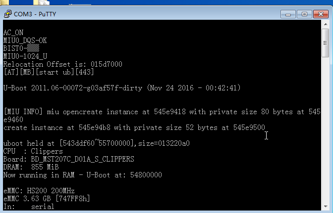

怎么显示不出显示  << MStar >>#?哪里出现问题?
