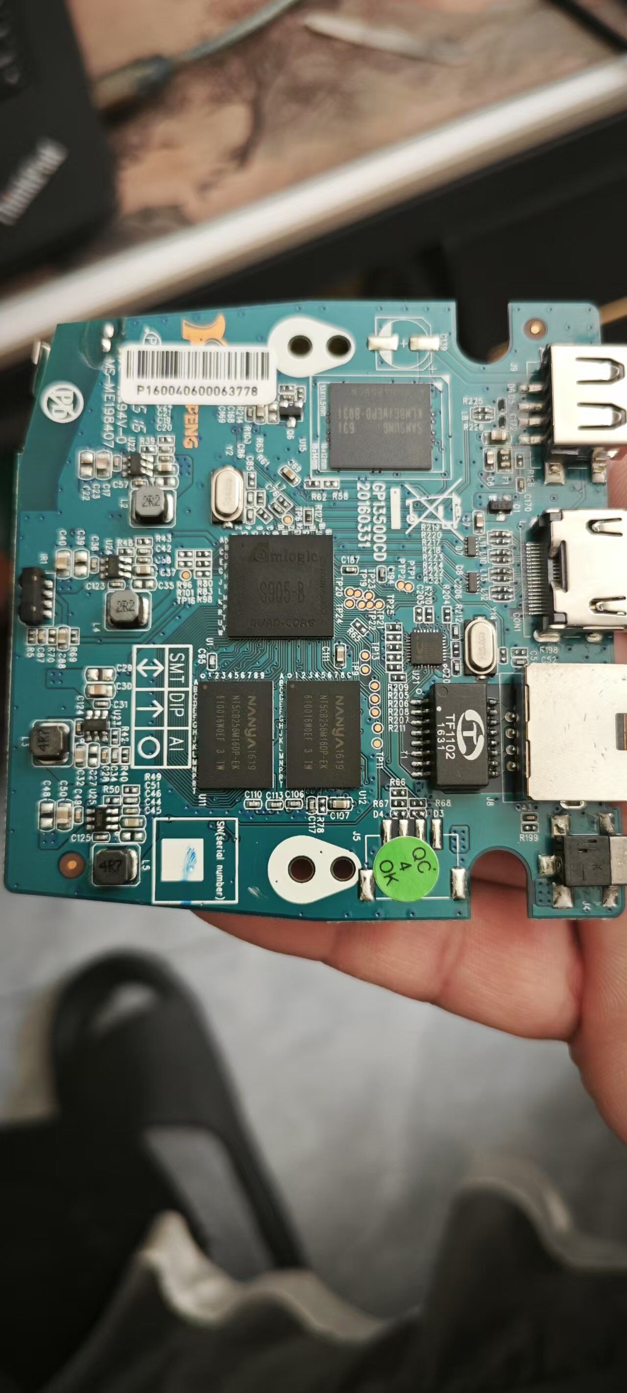

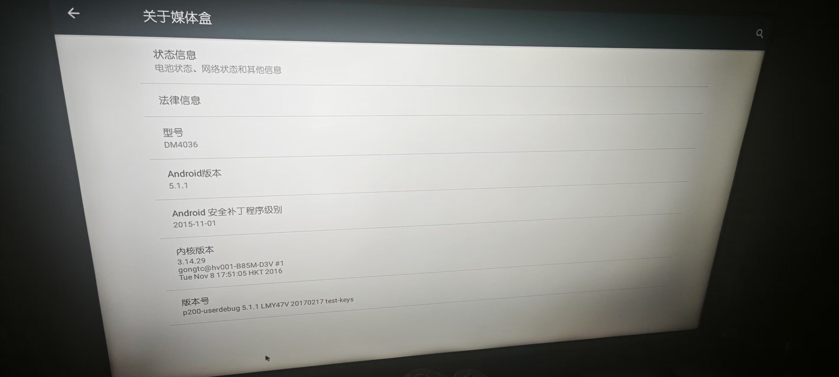

前两天刷了一个1016的机器,成功了 这又想着把4036也捣鼓一下吧,但是4036远比1016刷机过程曲折,差点边转头,我在论坛里找了四个固件只有一个能用,有两个直接没反应  有一个刷机完成 但是就卡在开机界面就不动弹了,四个圈老在哪转,我以为开机慢。我等了3个小时也没进去,直接放弃,后来刷了一个创维盒子的当贝纯净桌面成功。论坛里谁的不好用我就不说了 得罪人,我就说一下好用的吧,下边分享一下教程。这个不需要像1016还得换版本那么麻烦,直接刷就行了   我的是三星的内存。我看提示的是通刷。
一.说明:
1.支持原装摇控,设置,主页,菜单键均正常使用!!!
2.通刷全国各地,不支持黑砖救砖!!!
二.刷机教程

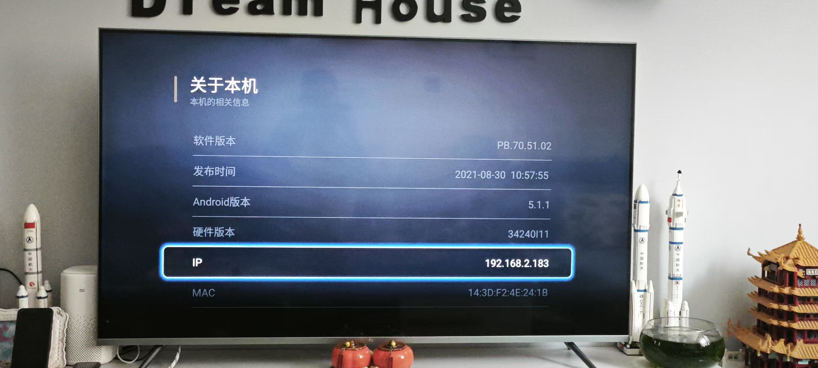

1.盒子先连接电视,连接好网络后,记下盒子的IP地址;(盒子和电脑必要接同一个路由器网络)
2.打开烧录软件USB_Burnig_Tool,导入烧录镜像,去除默认双勾,切记切记!不然变砖了不负责!!!然后点开始;
3.双公头USB线一头先接盒子上,然后打开DM4046一键刷机专用工具.exe,输入第1步盒子的IP地址,按确定!然后双公头USB线另外一头接电脑上;盒子此时灯亮的话,就会自动刷机;若灯不亮,接上盒子电源,就会自动刷机;(多操作几次)
4.等待烧录完成,按停止拔线接电视...到这就结束了
三 安装最新桌面
插电视后最好用网线链接盒子 否则开始时间特别长,不能联网更新,(我操做了三遍,对比的结果),刚开始进入的是当贝影视桌面,我不喜欢,就重新下载了纯净当贝桌面,后期软件自己随便安装。
四。我的有一个缺陷说一下,进入软件里边的时间默认就是2015年1月1日即使改了,关机后又恢复到这个时间,即使联网也不管用,回头研究一下,能不能找个补丁。
