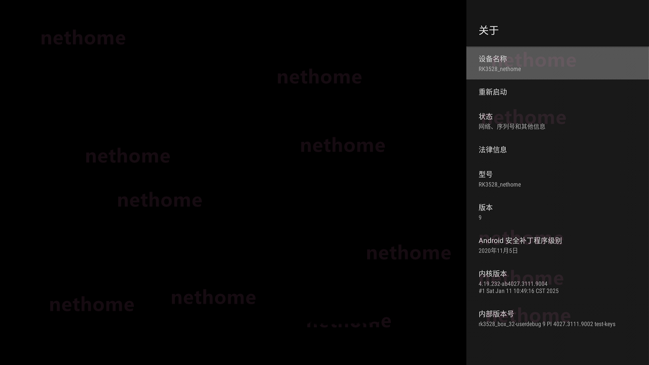

这是一个亲测的固件。
1、默认开启 ADB功能。
2、蓝牙遥控器连接后,“M”键能调出原生设置。

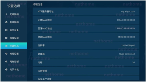

3、NTP Server已经修改为阿里的,时间同步正常。
4、移动的蓝牙遥控器开、关机正常。电信的蓝牙遥控器没有试验,但我觉得应
该也能正常开关机。

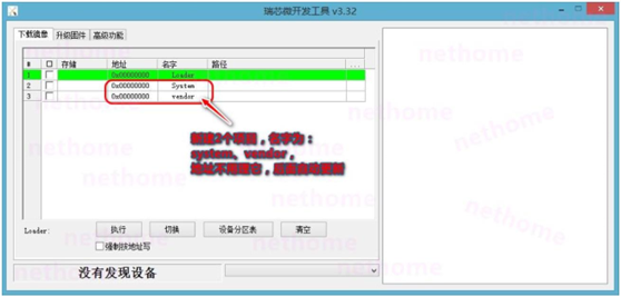

刷机方法:
1、解压附件,进入目录“DriverAssitant_v5.13”,点击 DriverInstall.exe安
装 RockUSB驱动,如果已经安装过并能正常使用的,请忽略这步;

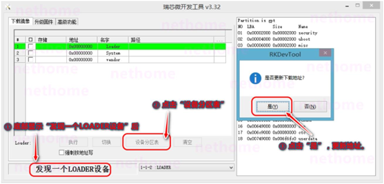

2、进入目录“RKDevTool_v3.32_for_window”,点击 RKDevTool.exe 打开刷机 工具,添加 system和 vendor两项内容,地址处的内容别管它,等下可以自动同 步的;
3-1、SY900Pro:找根铁丝或者手机 SIM卡的取卡针等,插入盒子 HDMI接口旁那
个圆形小孔里,感觉到按着按钮了就对了,按着不放;
3-2、SY910:按着电源键,不要松手。
4、同时将 USB 双公头数据线一端插入电脑,另一端插入盒子中间那个蓝色的
USB3.0的接口,注意 接口 不要插错了;
5、等到电脑发现新硬件后松开圆形小孔里按钮或松开电源键;
6、这时刷机软件正下方会显示“发现一个 Loader设备”,点击“设备分区表”,
弹出窗口提示“是否更新下载地址”时选择“是(Y)”。
7、此时看到左侧的“地址”处已经有内容了。弹出窗口点击“确定”

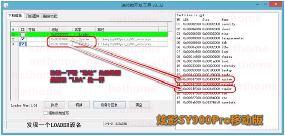

8、比较一下“地址”处的内容是否和右侧对应位置处“LBA”的数据一致。
9、“system”、“vendor”前的方框打钩,,再分别点击 system和 vendor分

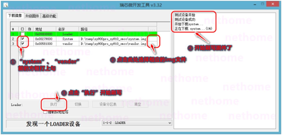

区最右侧的方格,导入对应的镜像,然点击“执行”按钮开始刷机,等待右侧进 度条走完即可。
注:如果听见电脑有插入设备的提示声或者看到电脑右下角发现新硬件了,但刷
机软件还是显示没有发现设备,那就是驱动没装好。

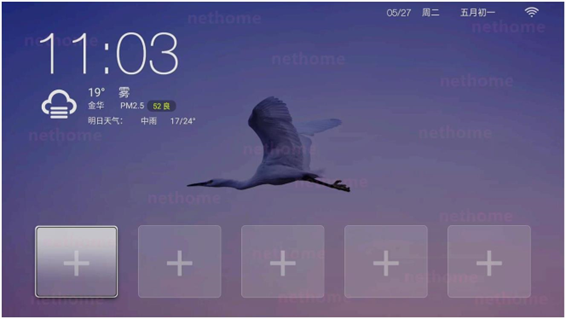

界面预览:当贝桌面
因为只刷了 system、vendor,没有动用户分区,所以启动完成后的界面中会有原
来的 App,建议“恢复出厂设置”一次,排除原系统的干扰。重置密码为“10086”
NTP服务器已经修改为阿里的
时间同步正常
蓝牙遥控器连接上后,按“M”键能调出原生设置。
