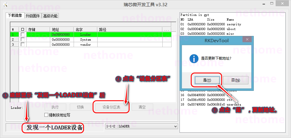

6、这时刷机软件正下方会显示“发现一个Loader设备”,点击“设备分区表”,弹出窗口提示“是否更新下载地址”时选择“是(Y)”。

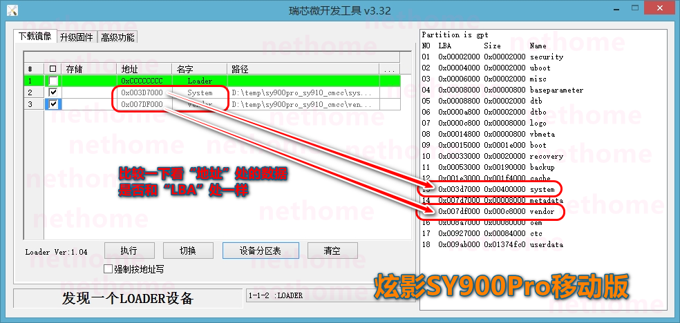

8、比较一下“地址”处的内容是否和右侧对应位置处“LBA”的数据一致。

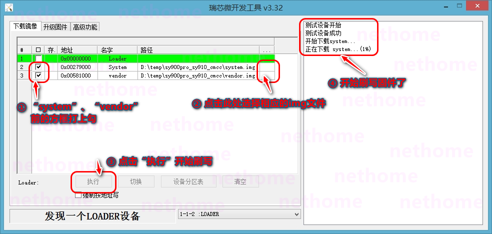

9、“system”、“vendor”前的方框打钩,,再分别点击system和vendor分区最右侧的方格,导入对应的镜像,然点击“执行”按钮开始刷机,等待右侧进度条走完即可。

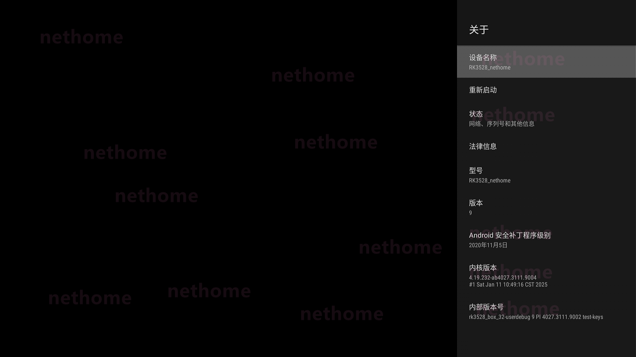

界面预览
因为只刷了system、vendor,没有动用户分区,所以启动完成后的界面中会有原来的App,建议“恢复出厂设置”一次,排除原系统的干扰。重置密码为“10086”

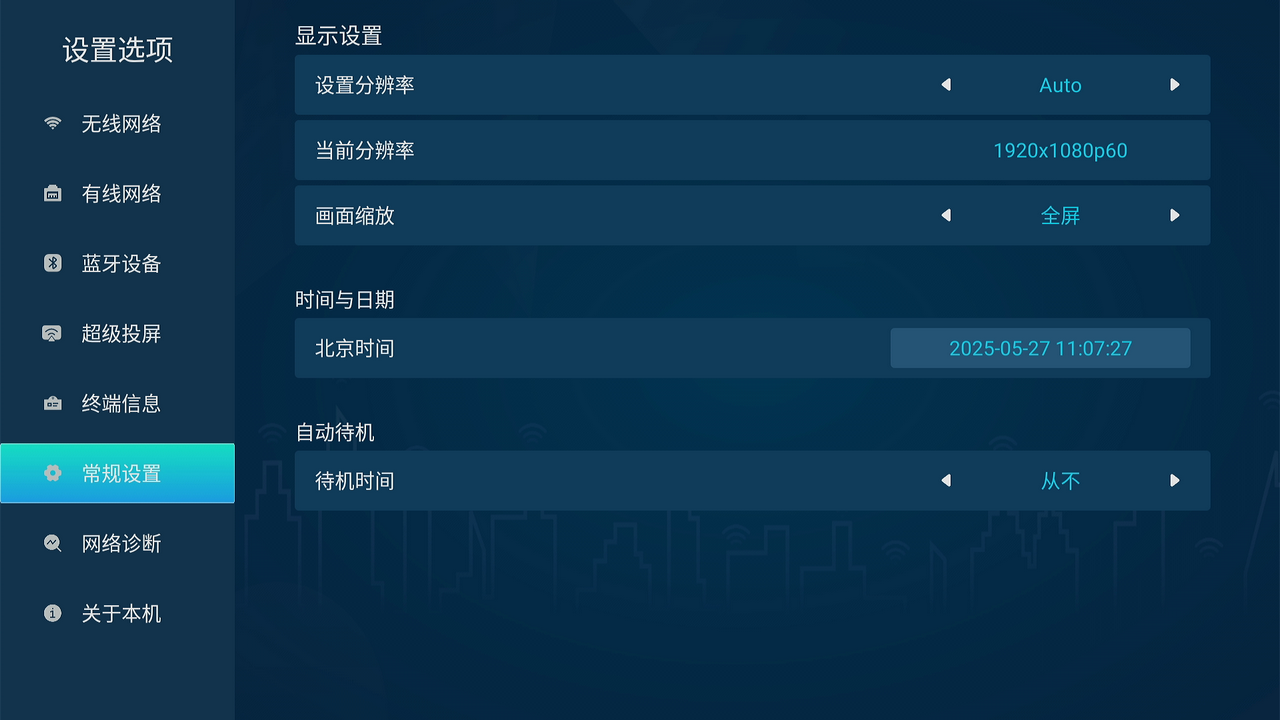

使用的是当贝桌面2.x版本。
移动版炫影SY900Pro + SY910 2IN1 自用纯净版固件

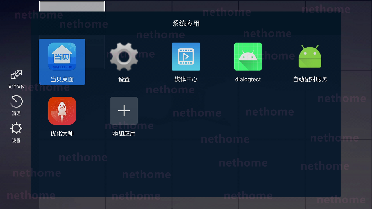

只添加了一个“优化大师”来进行一些权限管理。

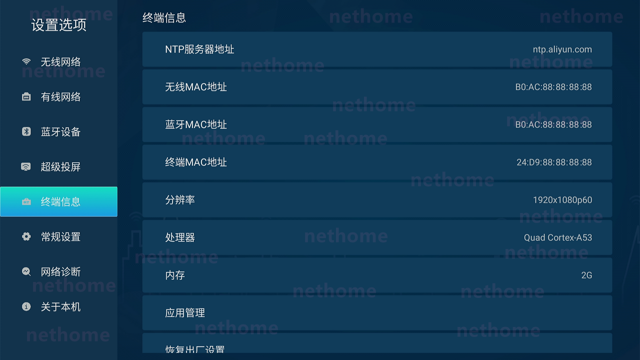

NTP服务器已经修改为阿里的。
时间同步正常。
蓝牙遥控器连接上后,按“M”键能调出原生设置。
打完……收工……
