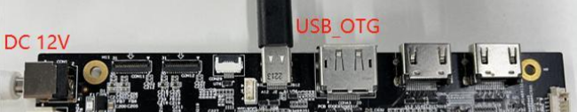

2、硬件连接
准备一根质量可靠的Type-C数据线,用于连接开发板的USB_OTG接口和PC端的USB接口。确保数据线连接稳定,避免数据传输中断。

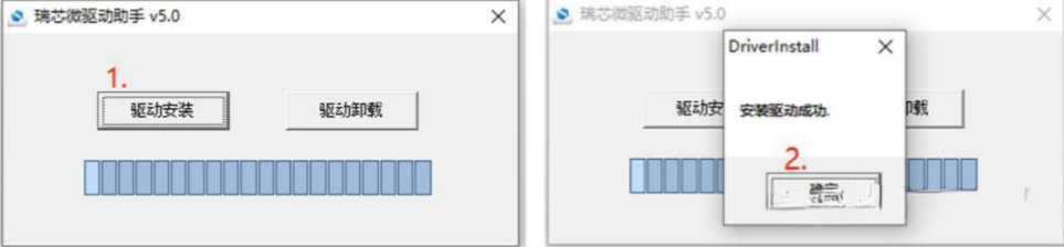

二、驱动安装步骤
1. 下载DriverAssitant_v5.0.zip文件并解压到本地文件夹
2. 进入解压后的文件夹,双击运行DriverInstall.exe程序
3. 按照安装向导的提示完成驱动程序的安装

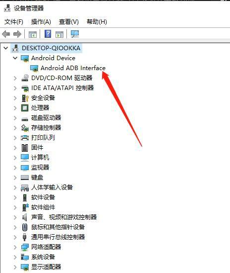

4. 安装完成后,可通过设备管理器检查驱动是否安装成功(安装成功后会显示对应的设备信息)

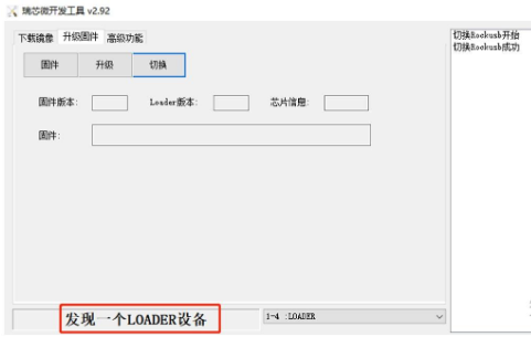

2. 进入烧录模式
在RKDevTool界面中,点击【切换】按钮,将开发板切换到loader烧录模式。此时开发板将进入待烧录状态,等待接收固件文件。

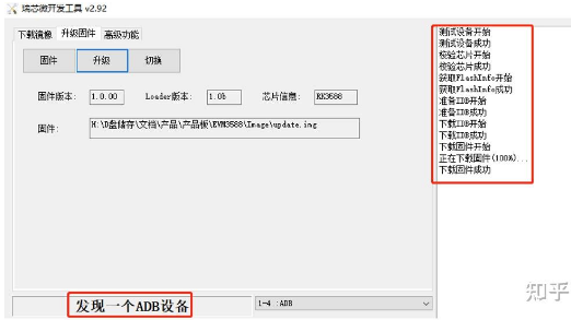

3. 加载并烧录固件
点击【固件】按钮,在弹出的文件选择对话框中,找到并选择要升级的固件文件(可以是官方提供的固件或自己编译的固件)。固件加载完成后,点击【升级】按钮开始烧录过程。整个烧录过程可能需要几分钟时间,请耐心等待,直到烧录完成提示出现。

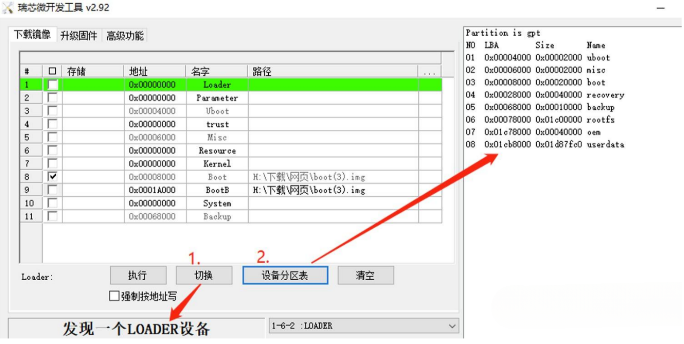

四、单独分区烧录方法
对于需要单独调试某个分区的开发者,可以使用分区镜像烧录功能。具体步骤如下:
1. 连接好开发板,打开RKDevTool并进入【下载镜像】界面
2. 当设备被识别为ADB模式时,点击切换为loader模式
3. 点击设备分区表按钮,系统将自动填充对应分区的地址信息
4. 在分区列表中,勾选需要更新的分区镜像文件
5. 点击【执行】按钮开始单独分区的烧录过程
五、注意事项
1. 如果需要更新的分区不在默认列表中,可以手动将对应的分区名称填入,然后再使用设备分区表功能写入地址信息
