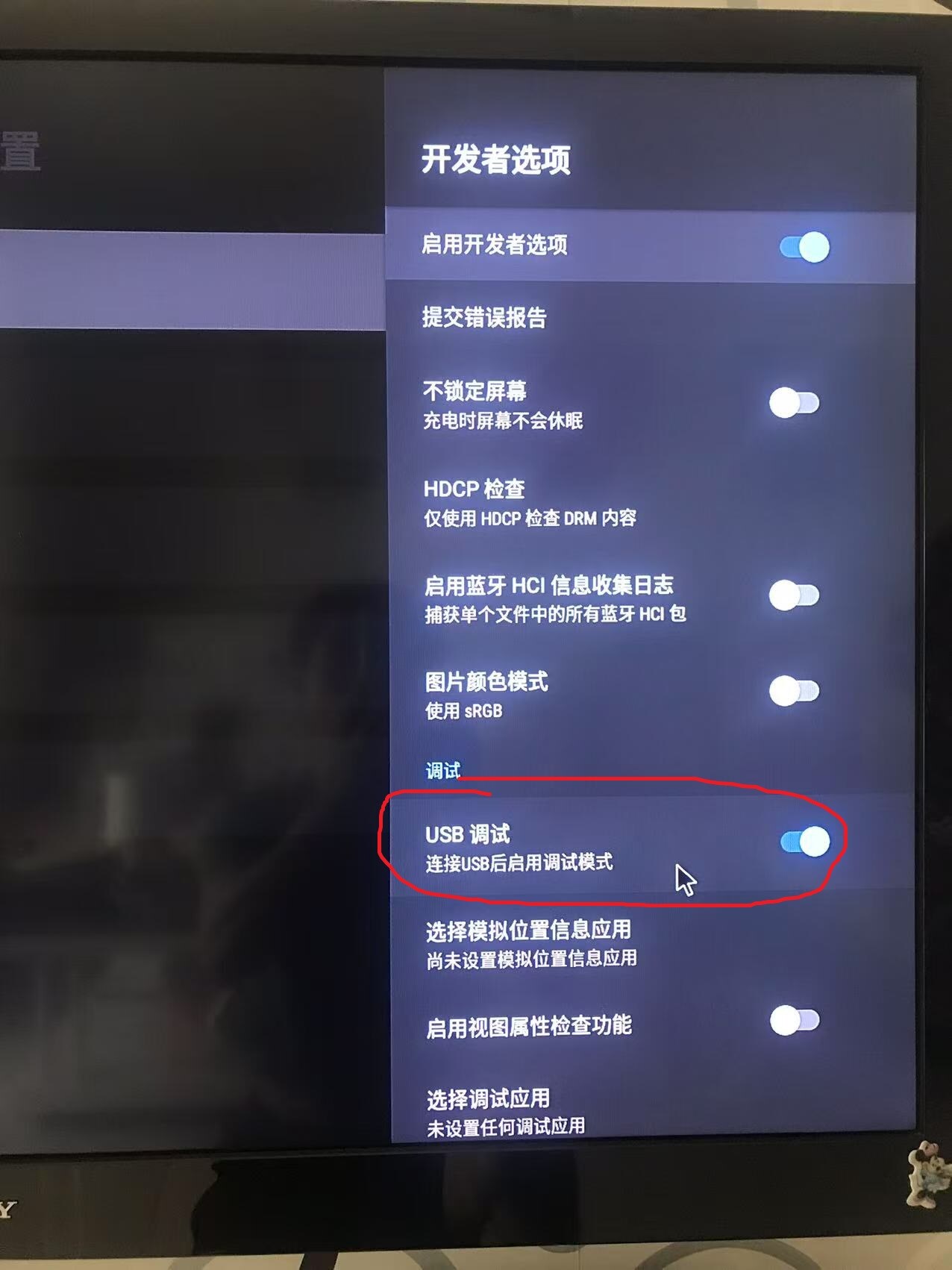

第一步,打开usb调试功能。盒子的设置——》设备偏好设置——》关于,最下面的内部版本号,鼠标狂点,就打开开发者选项。
回到上一级菜单就会看见开发者选项,点开,把USB调试打开

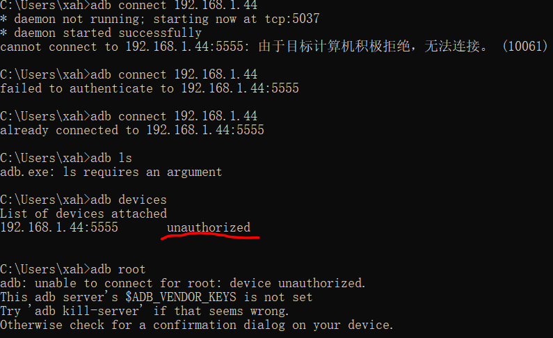

按理说这就好了,但此时在电脑上adb连接还是强烈拒绝......

继续在电脑上adb连接,这次变成没有授权,郁闷......
第三步,复制授权文件。一般我们用电脑连手机时都会弹出一个对话框询问是否授权,但盒子一直没有弹这样的对话框,即使我用usb线连接也是没有反应。adb在电脑上会生成密钥key文件,一个是adbkey(私钥),一个是adbkey.pub(公钥),连接时这个公钥文件会被传到安卓系统。但盒子的系统不知道为什么没有,所以无法授权,解决方法就是把这个adbkey.pub的内容复制到盒子里。这个文件在C:\Users\<你的用户名>\.android里,最简单的办法就是在c盘里搜。

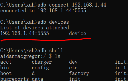

再在电脑端测试,欧耶,成功!!!
