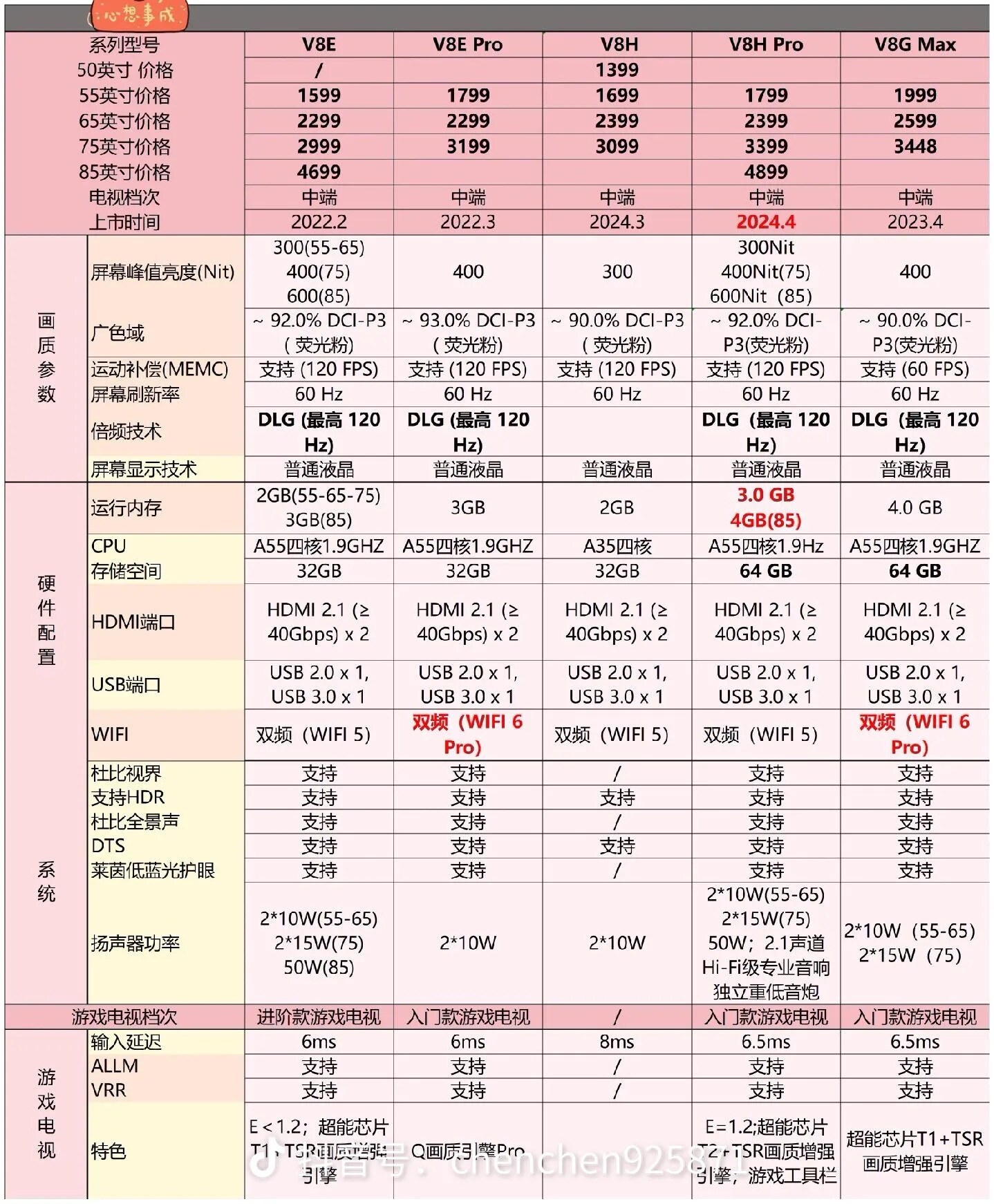

所以我感觉可能是运存不够,正好无意中刷论坛找固件的时候,发现此款电视还有个PRO的型号,所以我就想着是不是可以通用呢?然后网上查询,对比了一下

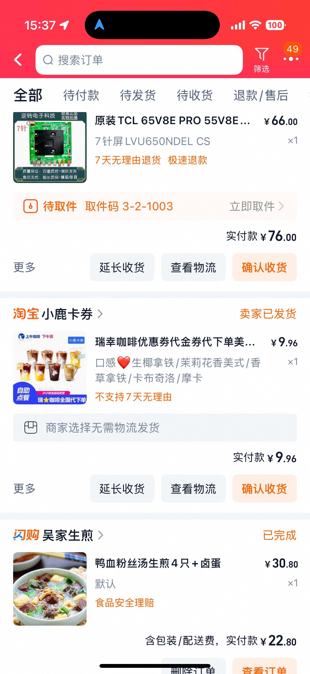

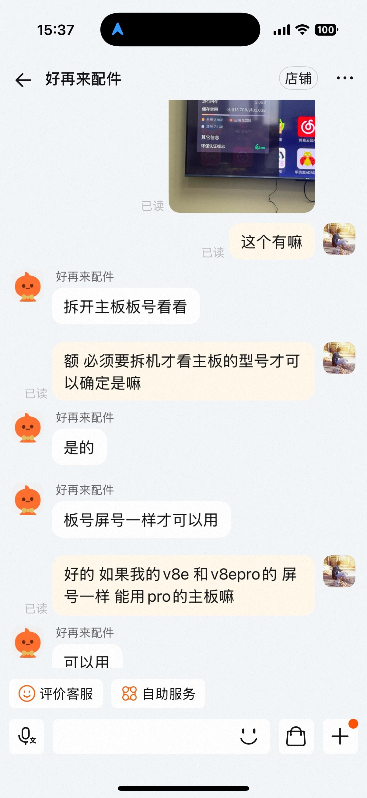

发现2款机子好像也就运存,一个2G 一个3G , 一个WIF5  一个WIFI6 ,这两个区别,V8GMAX 好像配置更高,但是我怕使用不了所以一步步来吧 ,就现升级PRO吧 ,如果有哥们感兴趣,可以试一下,能用告诉我 哈哈 接下来就是买主板,TB上很多其实这四款主板价格几乎一样都是60-80块钱左右,联系了一个 ,老板非要我拆开看看主板型号 ,配屏, 没办法, 我就现拆了
拆完发给他 然后我果断下手买了

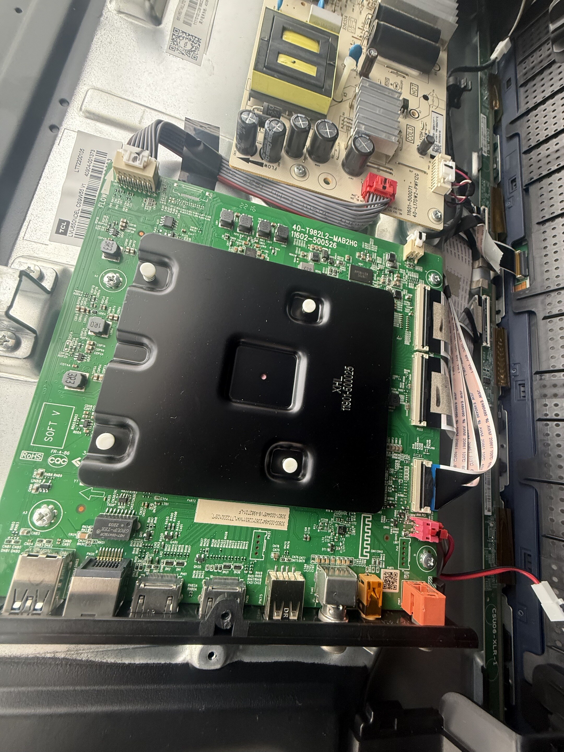

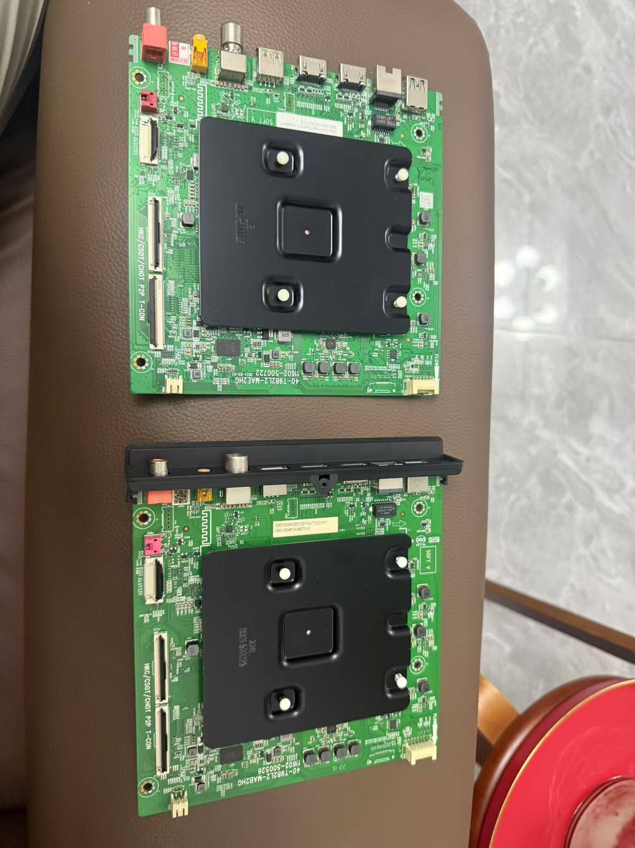

快递已经到了,晚上下班到家回家我就开整快递拿到了,这是PRO的主板

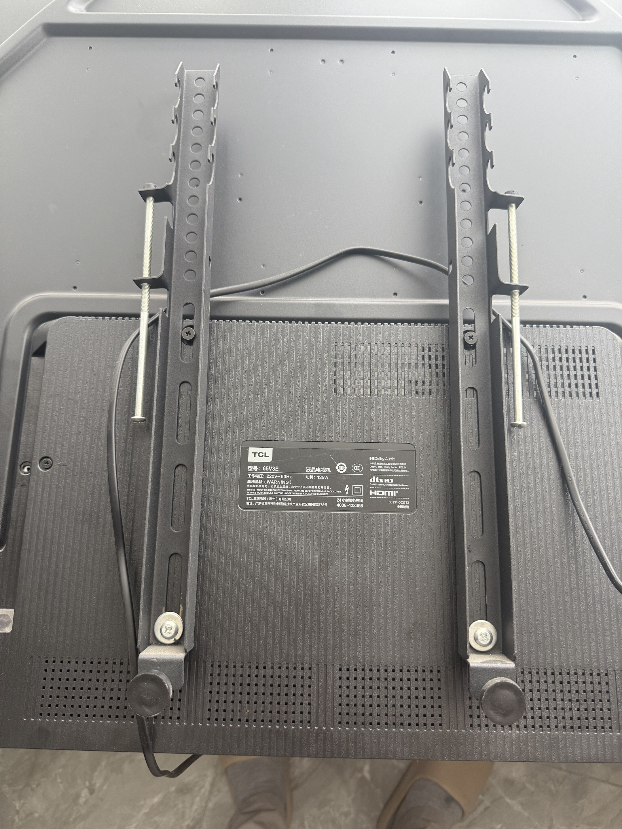

拆开电视,其实比较简单,几颗螺丝拎下来,就可以了 就是电视挺大的,一个人搬还有点费劲
 楼主| 发表于 2025-5-19 23:07 | 显示全部楼层

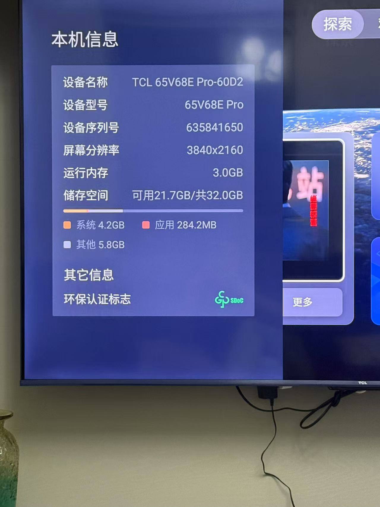

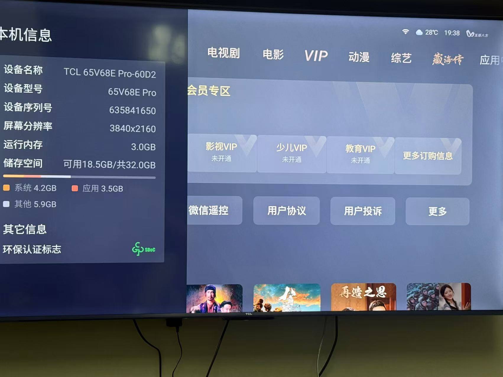

装上刚买的PRO 主板,开机,一次点亮,电视型号也变成PRO了,按键,连接一切正常
不过此款低端型号 原生不带灵控桌面的,用久了还是灵控好用,用的固件也是本论坛里某大神的,精简版系统,自带第三方安装权限的版本 ,接下来插上U盘,按住开关,插上电源等跳出小机器人,松手等个5分钟,好了,带灵控桌面的 ,可以随意安装权限的系统就好了
