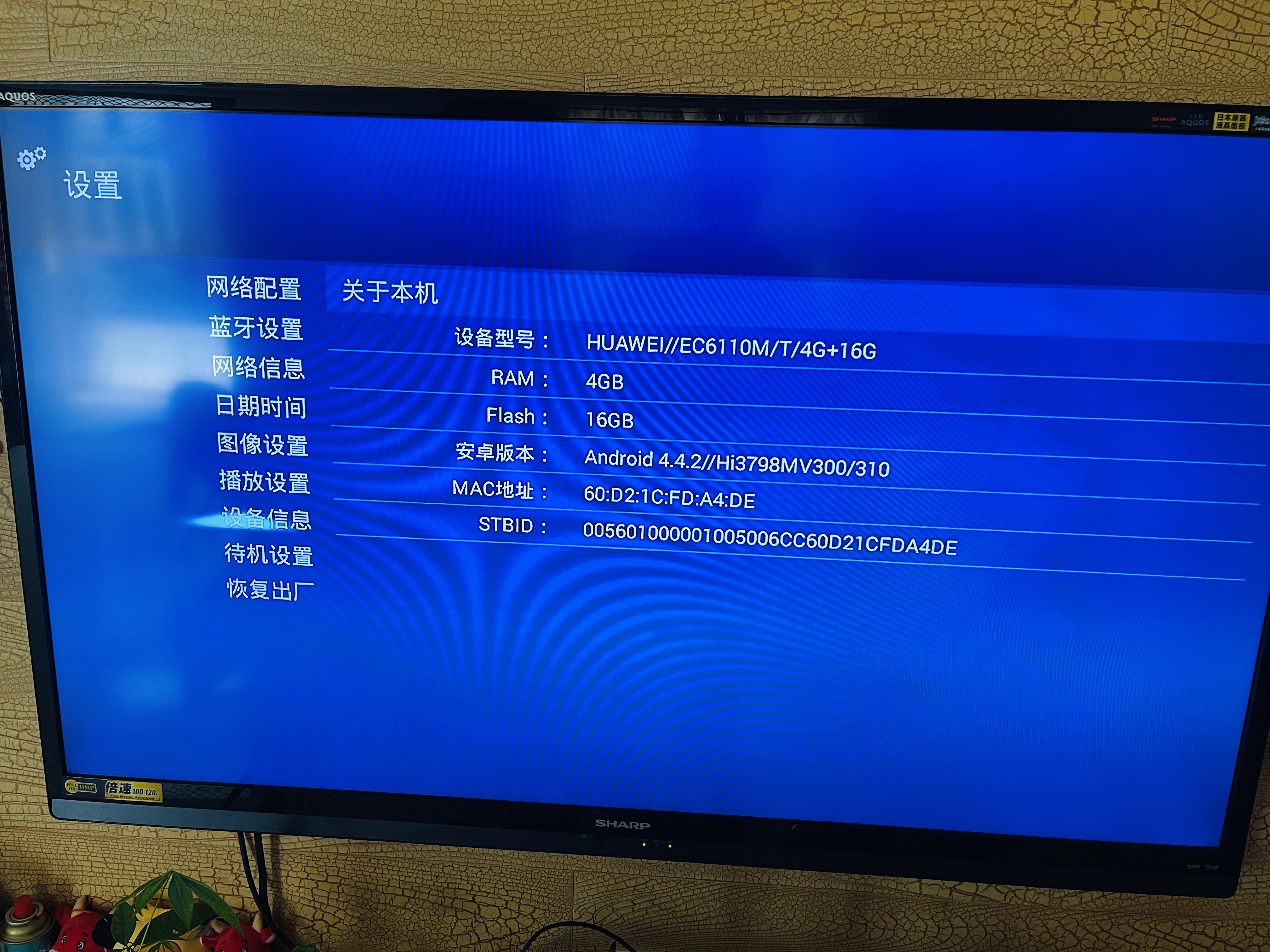

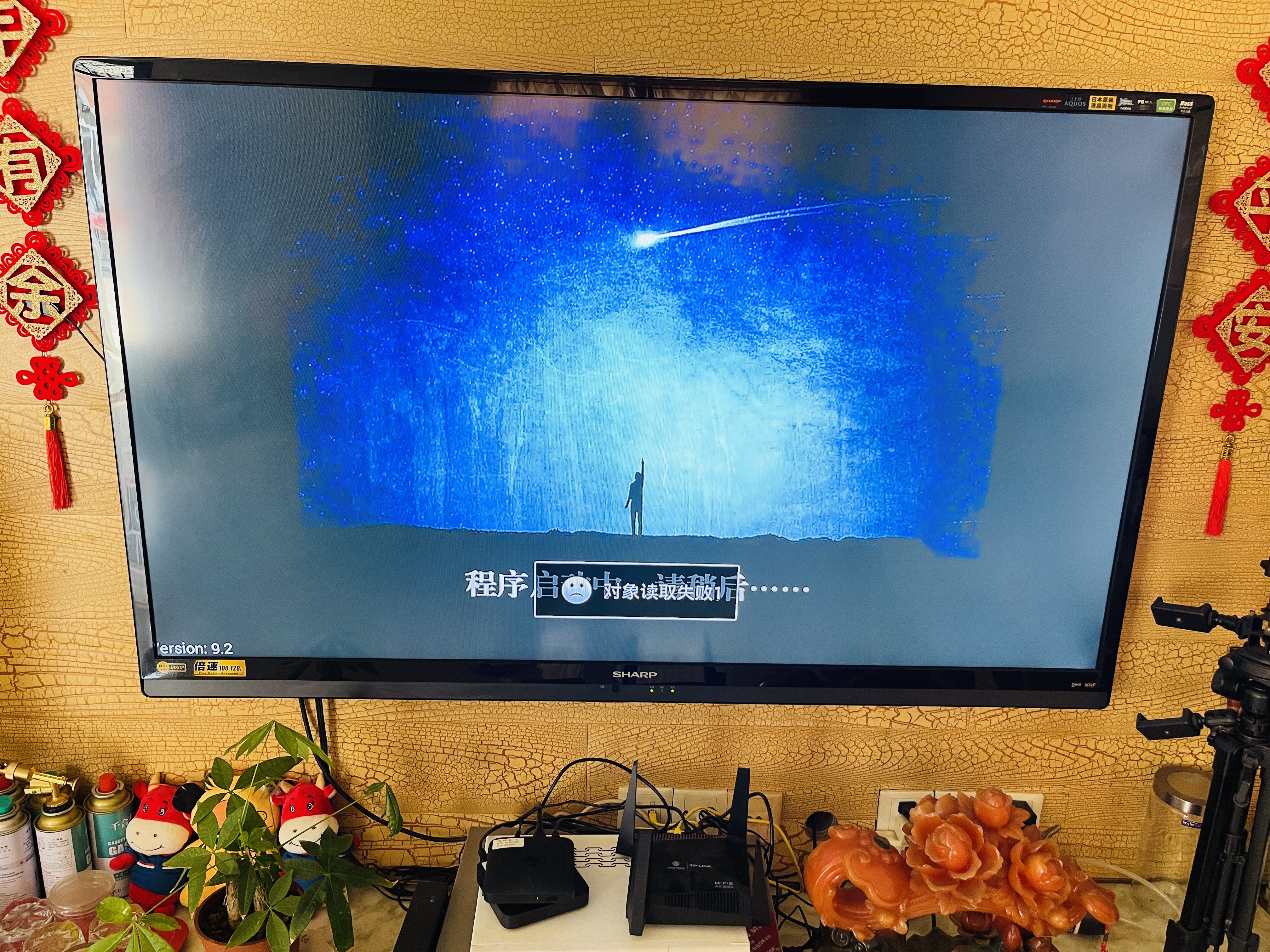

各位大佬,我的机器是网上买的,这二天一直出现图4的情况,我也不会弄一直以为是网络的问题,然后我用另外一个机器用是好的,
所以我求助各位大佬帮我看看是什么问题?

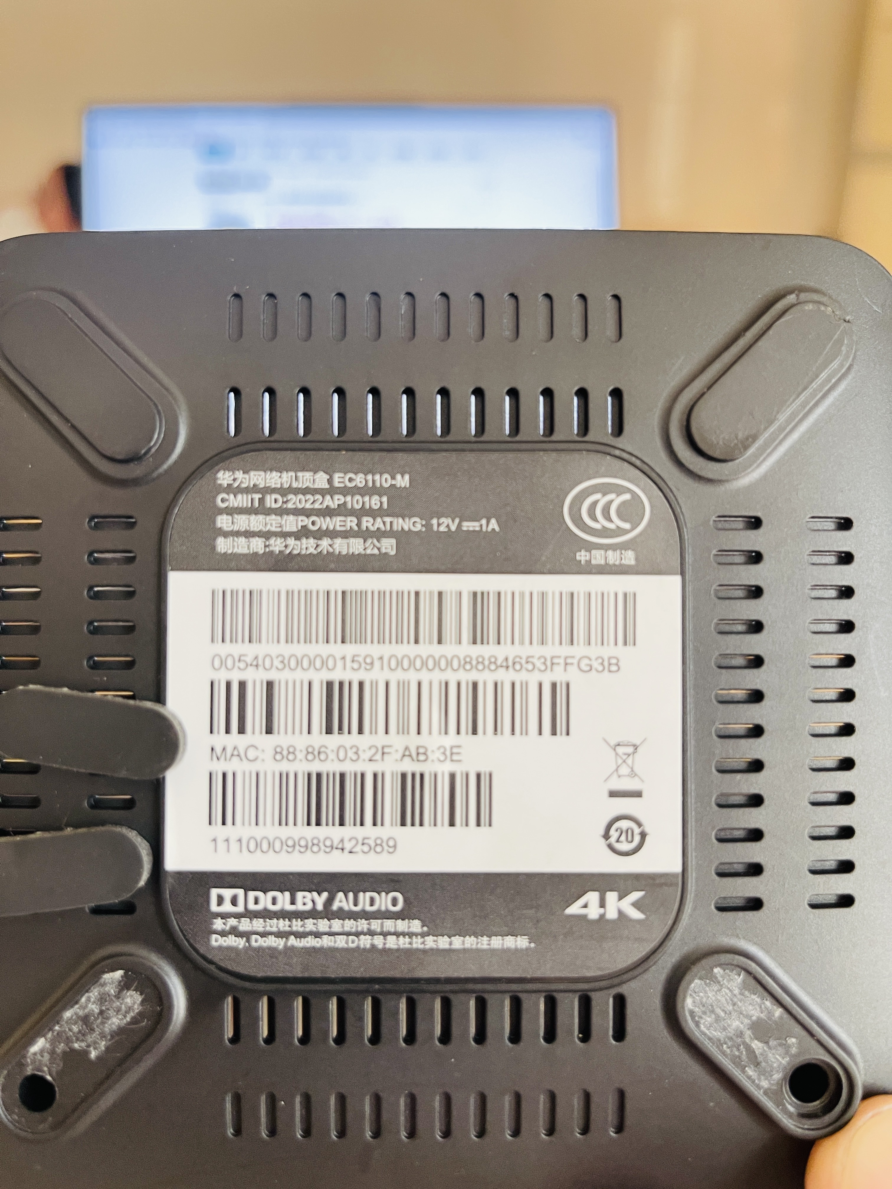

机器型号
机器型号

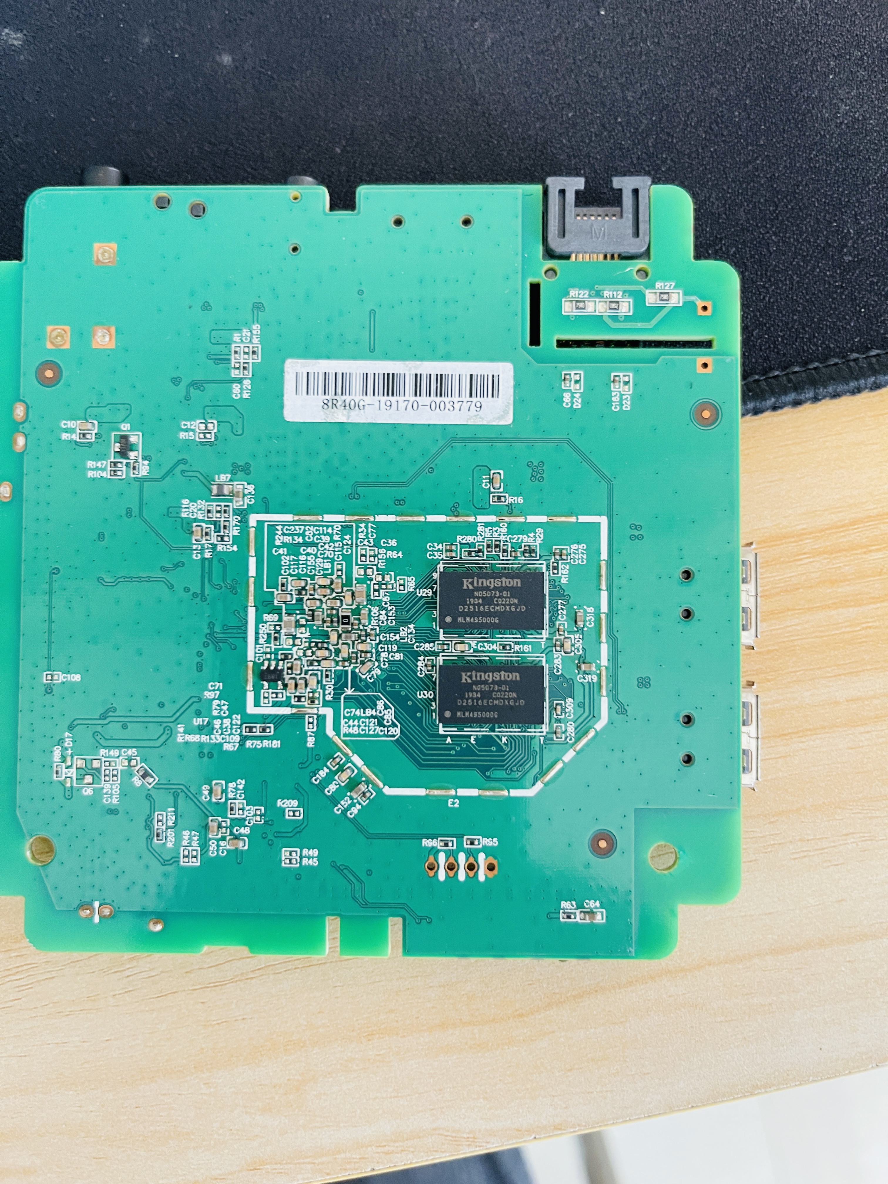

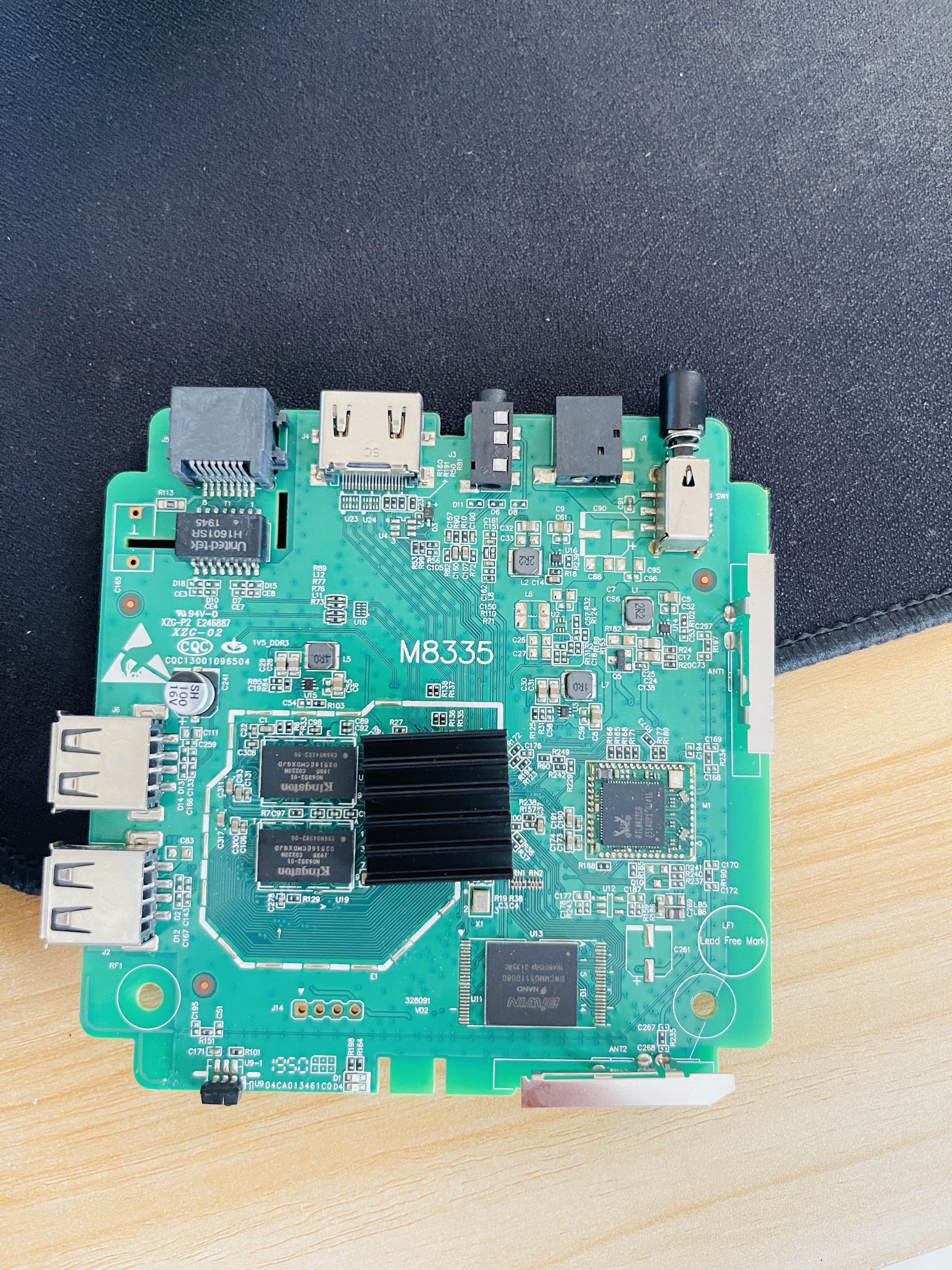

主板正面
主板正面
主板反面
主板反面
这是开机时的画面
这是开机时的画面
这是机器内部信息
这是机器内部信息

发表于 2025-5-18 23:47 | 显示全部楼层
买到假货了,并非真的EC6110-M,设置里面的配置是修改过的,找合适的固件再刷一下,前提是看看是什么盒子

发表于 2025-5-19 00:05 | 显示全部楼层
主板201-2  真实配置 安卓4   1+8

发表于 2025-5-19 00:59 | 显示全部楼层
应该是福建移动 CM211-2 板号M8335 wifi型号:RTL8822CS

发表于 2025-5-22 22:22 来自ZNDS手机版 | 显示全部楼层
问题出在系统版本太低。安卓9可以正常使用
