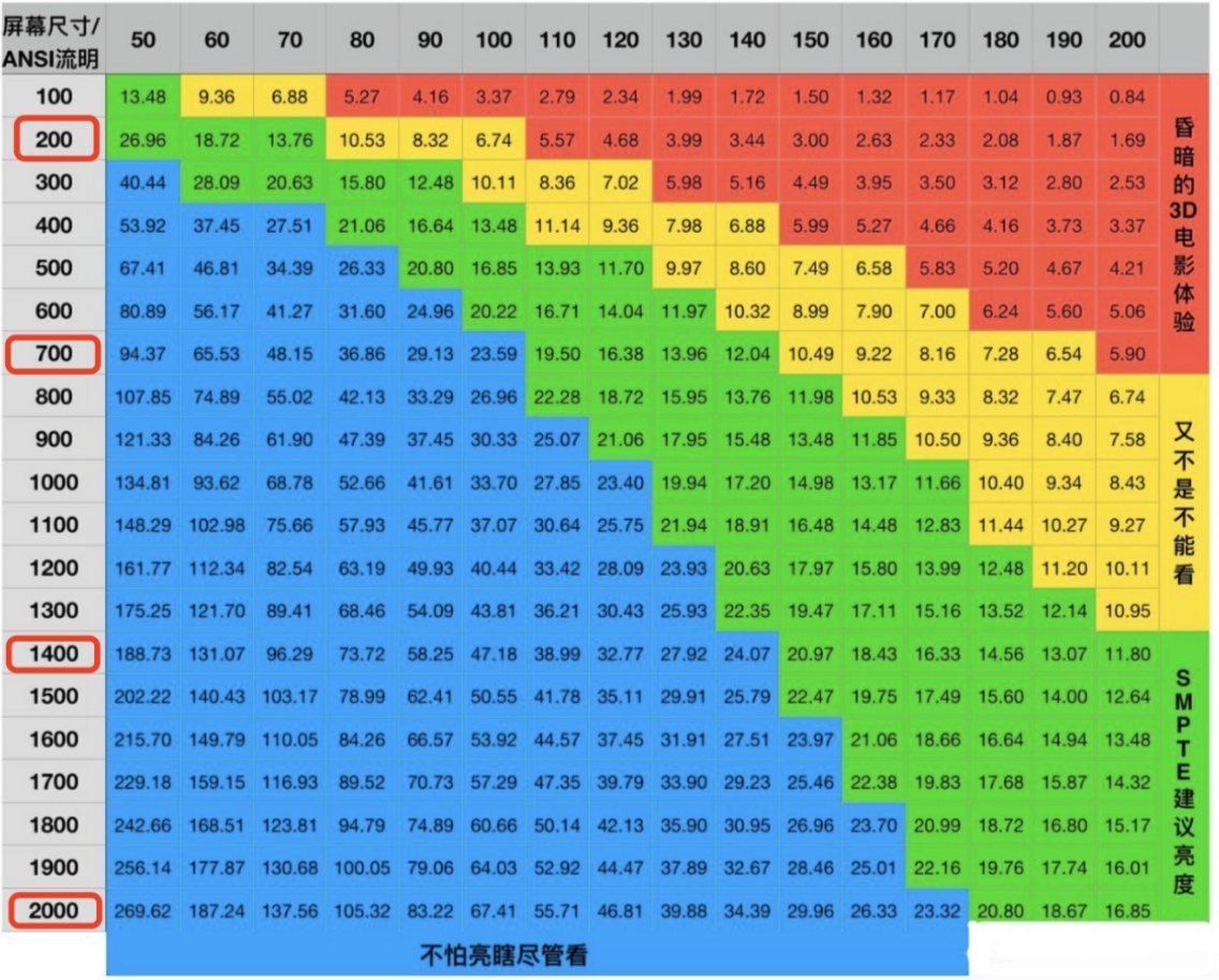

亮度是影响投影仪观影效果的关键因素。目前市面上常用的亮度单位主要有ANSI流明、CVIA流明、CCB流明和光源流明,其中 ANSI 流明最为常见。在不同光照条件下,所需亮度有所不同:
  • 白天室内不拉窗帘、不开门的较明亮环境,至少需要3000ANSI流明;
  • 晚上开大灯的室内环境,至少需要2000ANSI流明;开小灯时,至少需要1000ANSI流明;
  • 全黑的室内环境下,530ANSI流明就足以满足观影需求;
  • 户外白天使用,投影仪亮度则需达到6000ANSI流明以上。
总之,在相同价位下,优先选择亮度更高的投影仪。

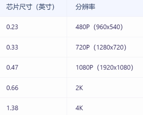

投影仪清晰度受分辨率、亮度、对比度、环境光以及是否使用幕布等多种因素影响,其中分辨率起着决定性作用。对于DLP投影仪,芯片尺寸与分辨率紧密相关,芯片尺寸越大,成本虽高,但分辨率也越高。在选购时,优先挑选芯片尺寸较大的产品。此外,要注意区分原生分辨率和通过技术手段提升的 “抖分辨率”,后者并非真正的原生分辨率提升。

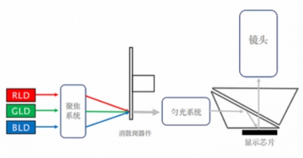

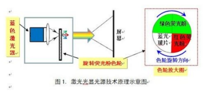

  • 单色/三色激光光源:亮度极高,色彩还原度好,画面纯净,色域广,寿命长,但部分激光光源存在色边、散斑或偏色问题,且成本及后期维护成本高,易受环境影响。

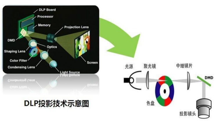

  • DLP技术:通过光源发出的光照射到DMD芯片上,DMD芯片根据视频信号控制每个微小镜面的倾斜角度,从而控制每个像素点的亮度和颜色,再由色轮实现彩色投影,最后在投影屏幕上成像。

DLP技术在色彩还原度和对比度方面表现更佳,而LCD技术则在色彩亮度方面有一定优势。
