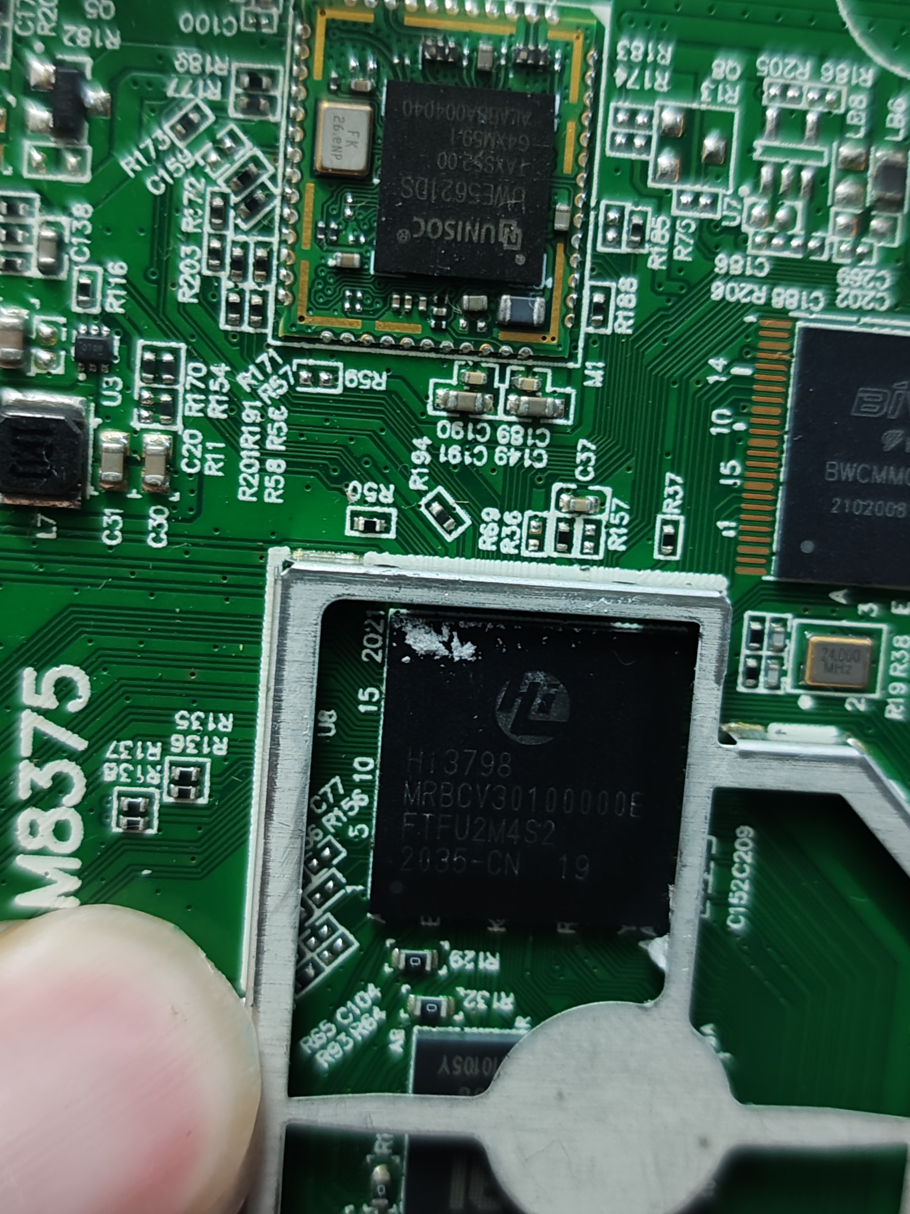

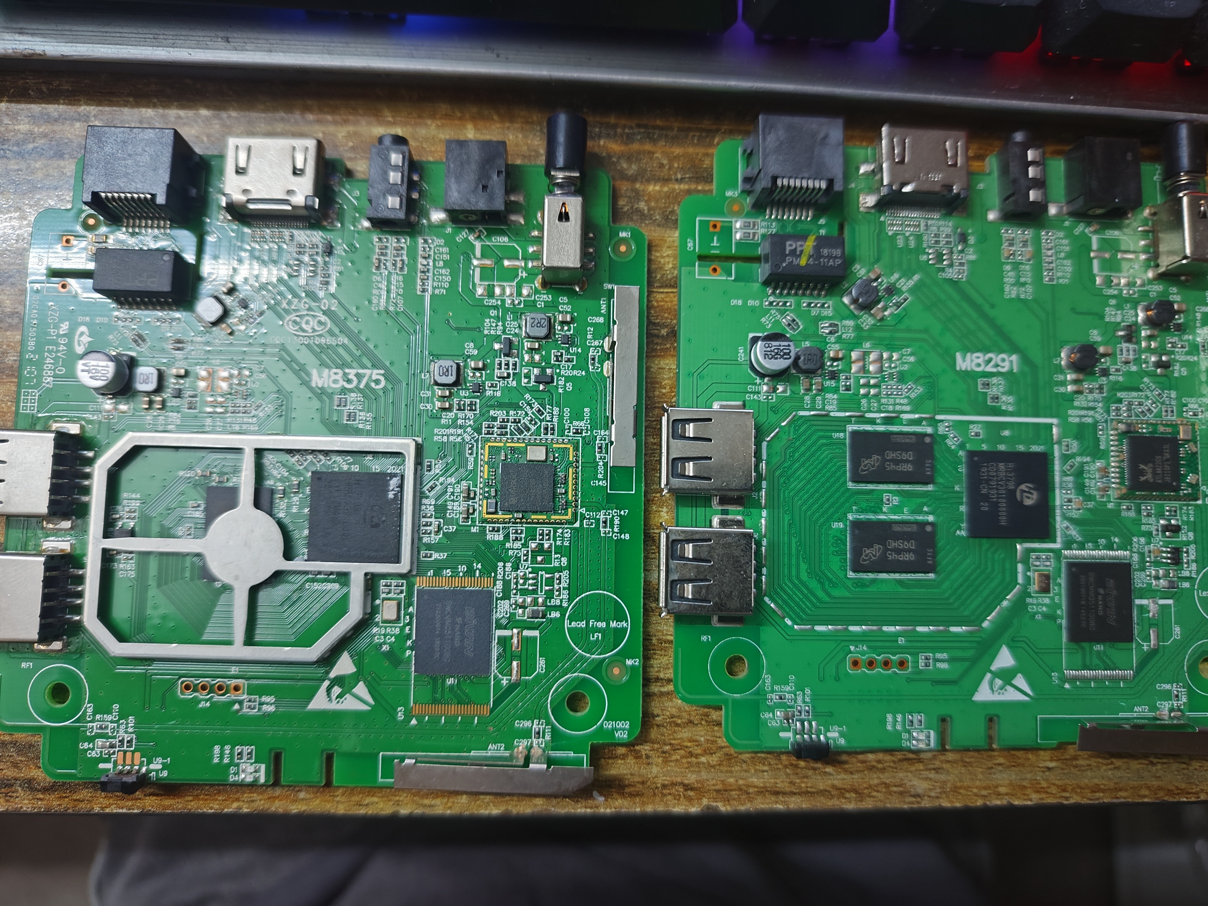

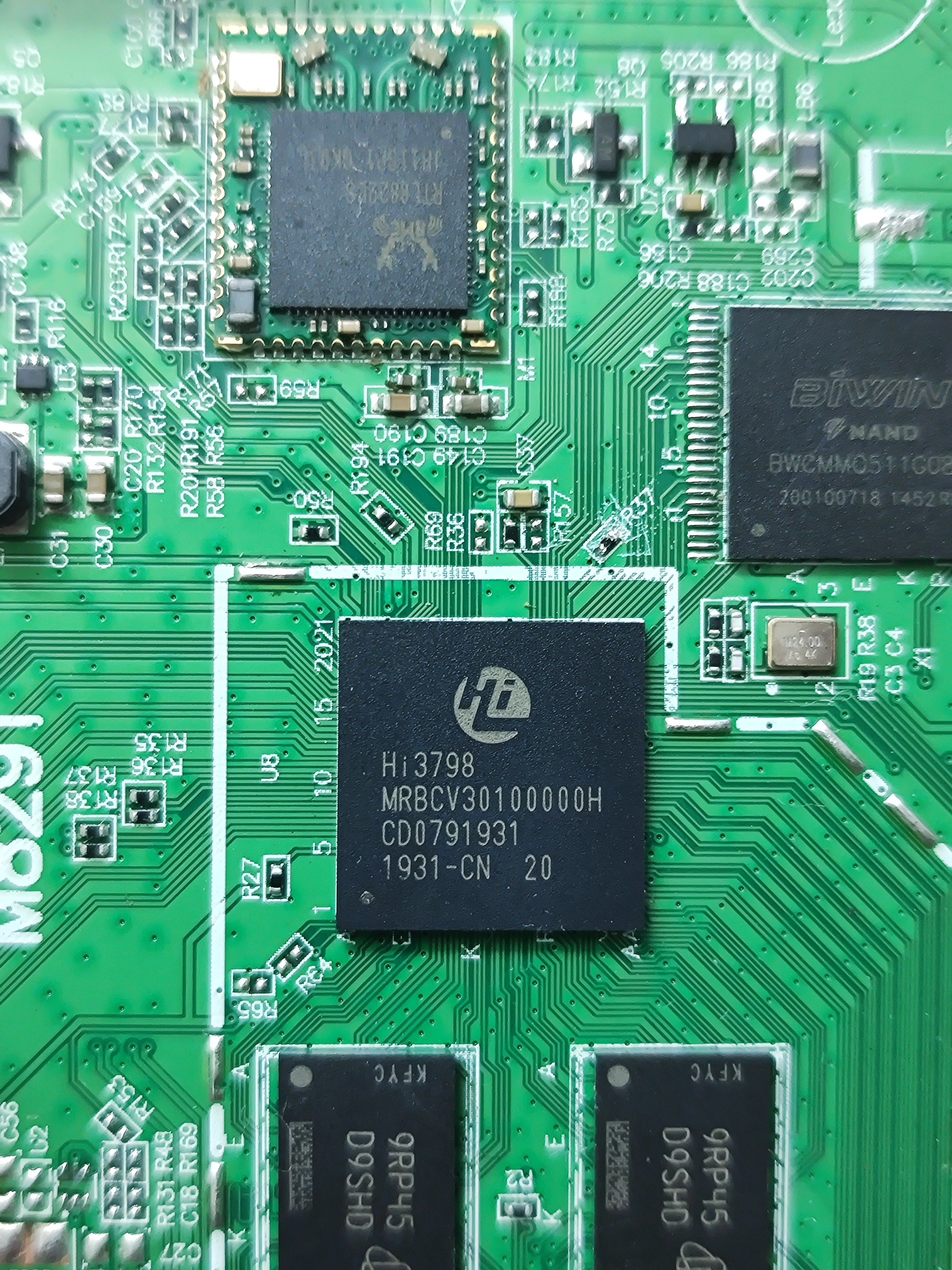

底部都是未来电视,CM201-2,下载了强刷文件,一键替换REC,版本我是乱选的,然后重启就在 启动中...  2个都卡这了,
这个
CPU是3798 mrbcv30100000h     3798mrbcv30100000e   我看刷机文件又有什么301 300  我这个选哪个的啊,我这2个是300还是301

你这盒子要找3798MV300H的.你这个300H的可以找地固件进行短接强刷.

你这两个一个是MV300E一个是MV300H

一个300E,一个300H,300E的是单片LDPDDR4运存,300H是双片DDR3。300E只能是300E,300H可以兼容310.
