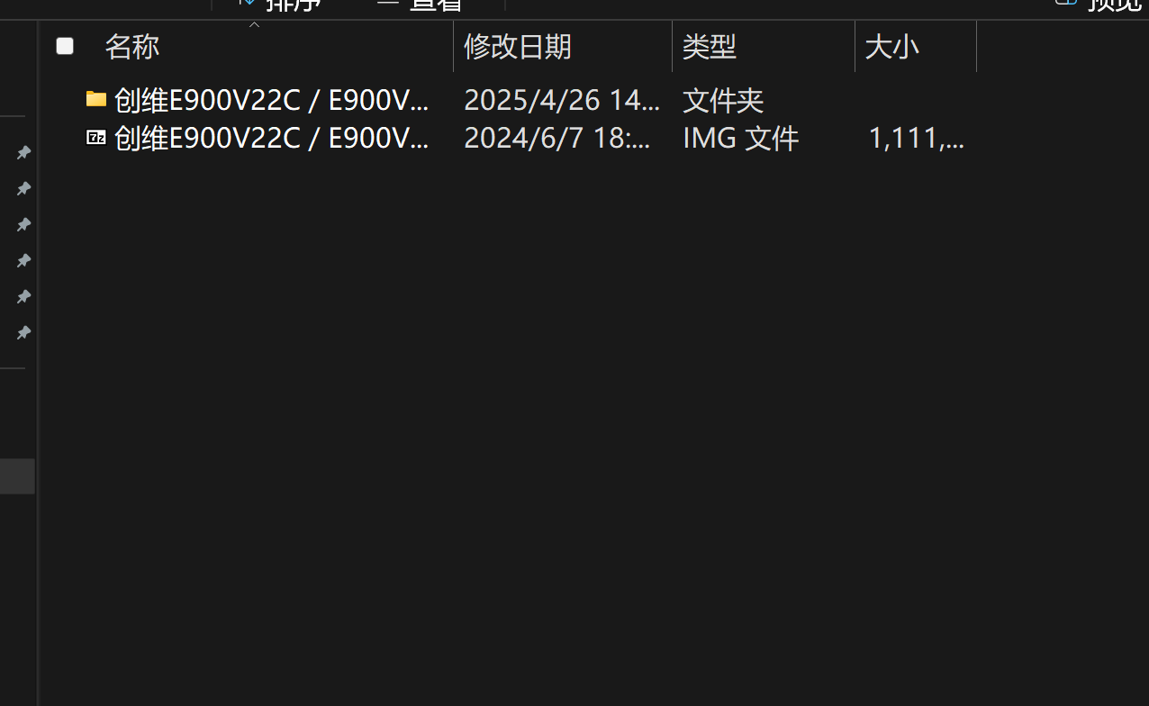

一.解包固件包
          找到自己机顶盒对应的固件包下载到电脑,卡刷包和线刷包都可以,对固件包进行解包操作。卡刷包解包update.zip这个压缩文件即可,线刷包解包.img文件。解压完成后会得到一个新的文件夹, 文件夹的名字和解包之前的文件名一样,这个文件夹内就是我们要修改的刷机包固件。

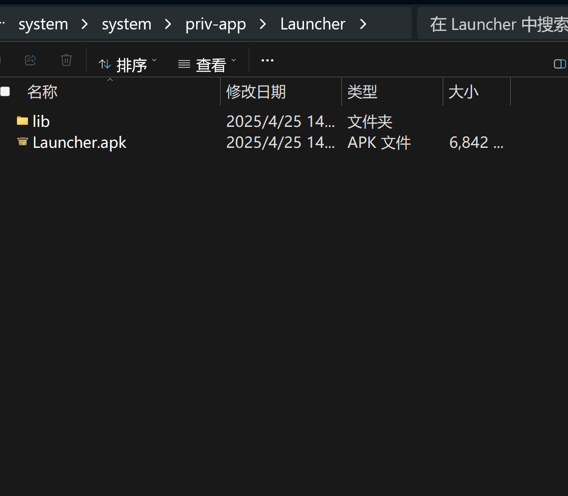

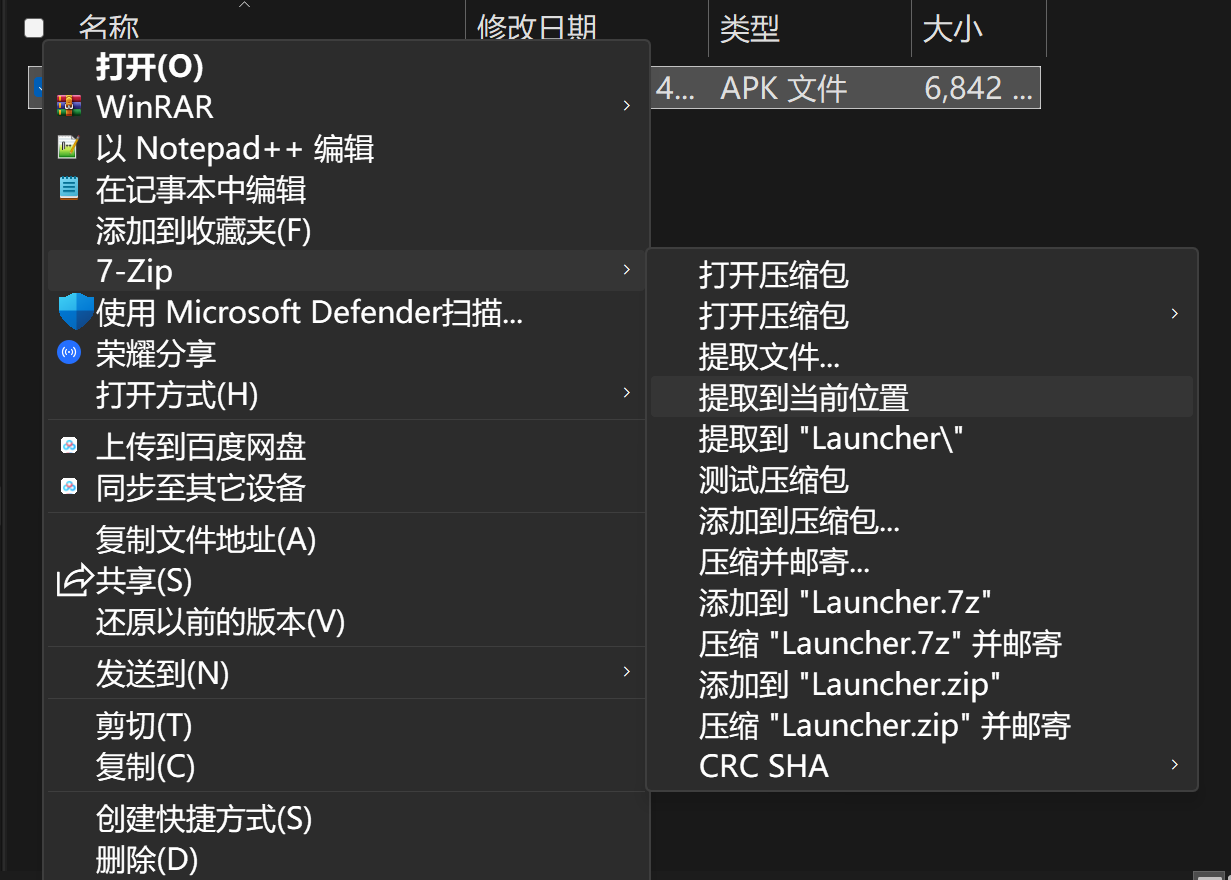

要修改的默认桌面位置一般位于:system\priv-app\Launcher这个文件夹,把里面的apk文件换成自己想要的桌面安装包,换了之后删除原来的apk和lib文件夹,然后提取新的lib文件夹,提取方法是利用7-zip提取,右键提取到当前文件夹,然后知保留lib文件夹就行。所有含有lib文件夹的安装包都要这样操作。有一些桌面apk没有lib文件夹配套的就不用配lib文件夹,有些桌面就是单独一个安装包,如果不知道桌面是哪一个,可以使用apk查看器查看然后再修改。要精简的系统软件也是一样的操作步骤。

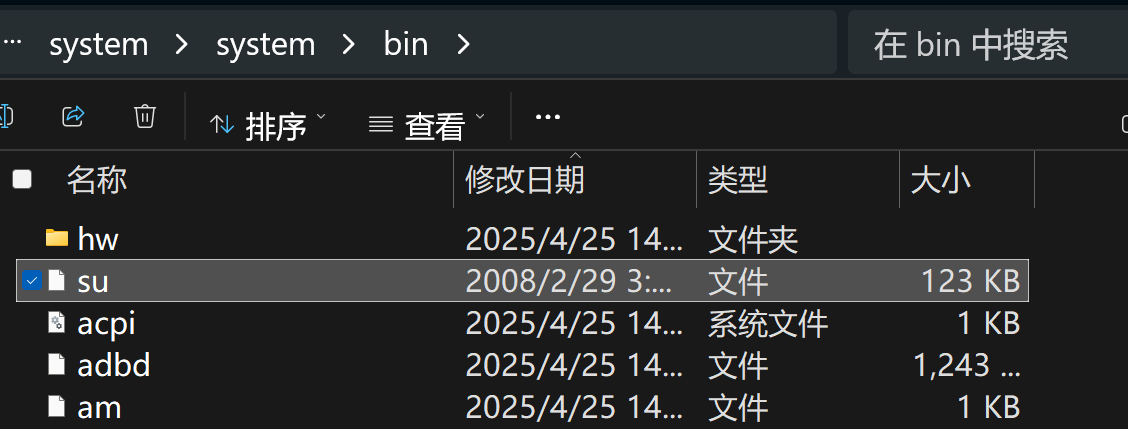

五添加root权限
自行下载好root的su文件和配置代码,将自己下载好的su文件放到system\bin文件夹内,在该文件夹内找到install-recovery.sh,文件夹用notepad++打开,在代码里面加入/system/bin/su --auto-daemon &然后回车到下一行,保存即可。

发表于 2025-4-29 09:36 | 只看该作者 | 来自湖南
然后提取新的lib文件夹,提取方法是利用7-zip提取,右键提取到当前文件夹这怎么操作?请教!!!!
6#
 楼主| 发表于 2025-4-29 15:16 | 只看该作者 | 来自云南
guoyan7210 发表于 2025-4-29 09:36
然后提取新的lib文件夹,提取方法是利用7-zip提取,右键提取到当前文件夹这怎么操作?请教!!!! ...
安装7-zip软件到电脑,复制安装包之后选择安装包右键提取到当前文件夹,请看视频教程:哔哩哔哩:UID:3546596499262077   抖音:36019369207

发表于 2025-4-30 13:33 | 只看该作者 | 来自湖北
右键7-zip没有提取之内的
