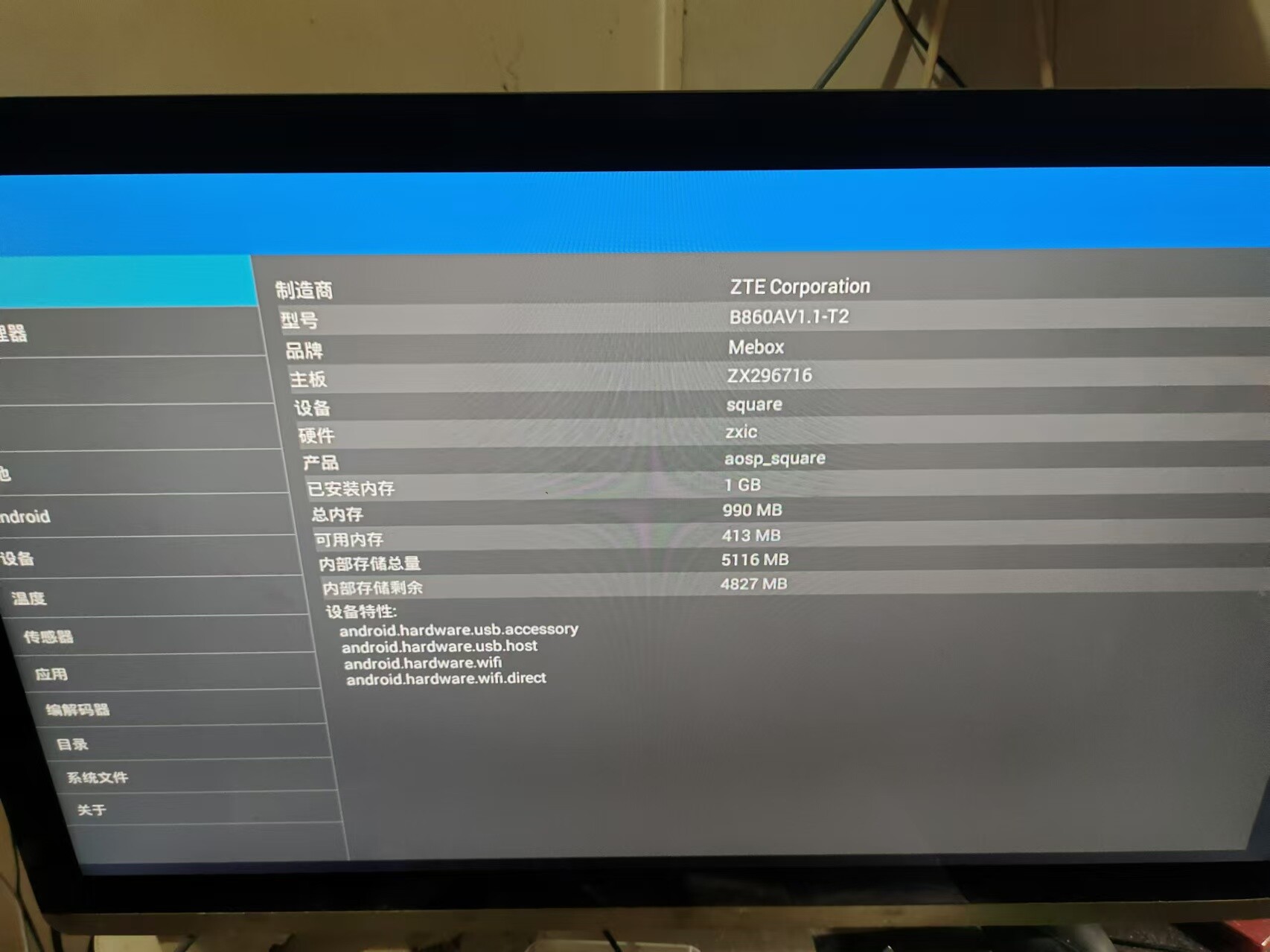

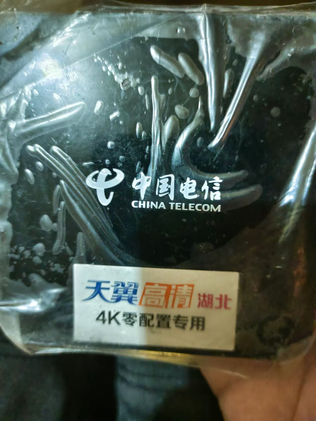

起因是本人有一个老家闲置的电信版本的b860av1.1 t2,zx296715主控(zx296716的阉割版),这个盒子虽然老,但2.0主频的四核1+8配置看个电视还是绰绰有余的,于是就开始在网上查资料,无意间发现了智能电视论坛这个宝地,摩拳擦掌蠢蠢欲试,看了几个帖子就云里雾里的开刷,于是噩梦开始了...

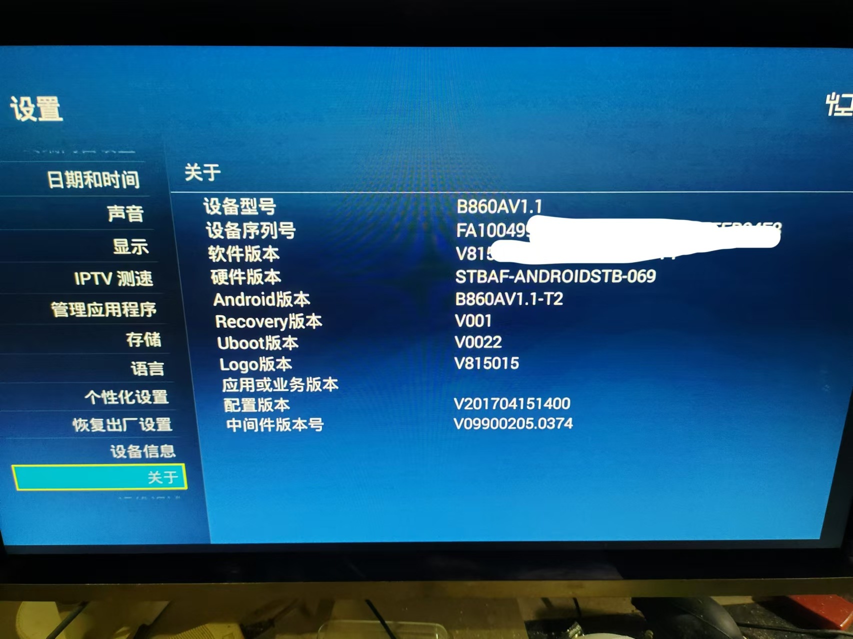

   于是我再次研究了下,发现那个麒麟固件组合里第二步那个刷机包正是河北电信包改的,于是我如法炮制,将包改名,通过tftp刷进去,终于出现了以前见过的当贝精简桌面,且这次它不会跳recovery自动升级并稳定运行了,但因为三码没有了它的adb开启选项显示的mac是空的,也就是只有随机码,根本无法计算出密码,于是adb安装的路被堵死了...

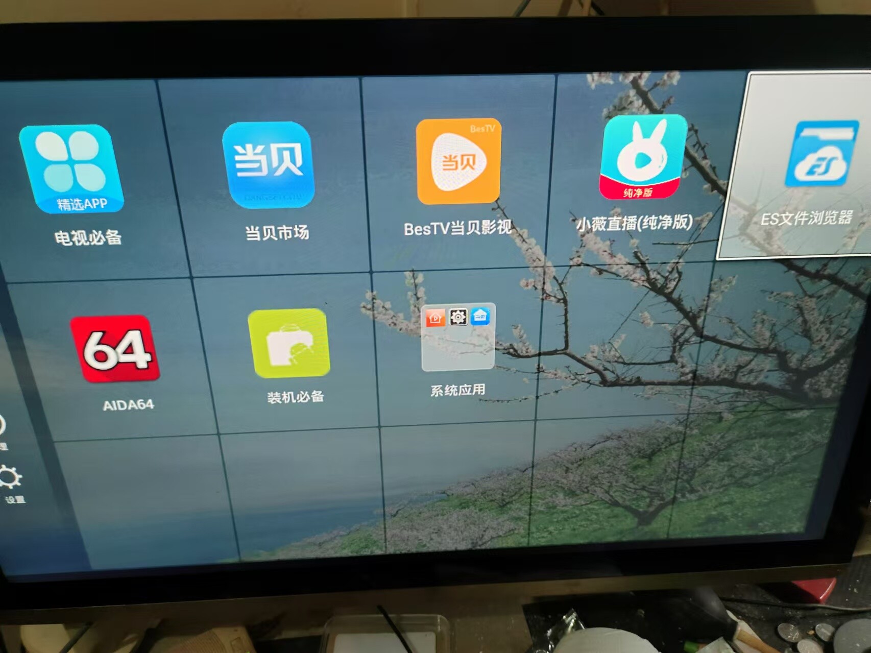

  终于就在前天我尝试把app全下载到sd卡中,插入卡槽,有自动插入SD卡的提示,点击相关app居然有直接的安装提示,大喜过望我赶紧把用的到的app一股脑全塞进去!全部正常运行,但问题来了由于三码丢失只能用wifi,而这个wifi速度不咋滴用小薇直播看电视会有偶尔卡顿的现象,感觉还是有线稳定,于是又在论坛里搜如何修复有线的帖子。

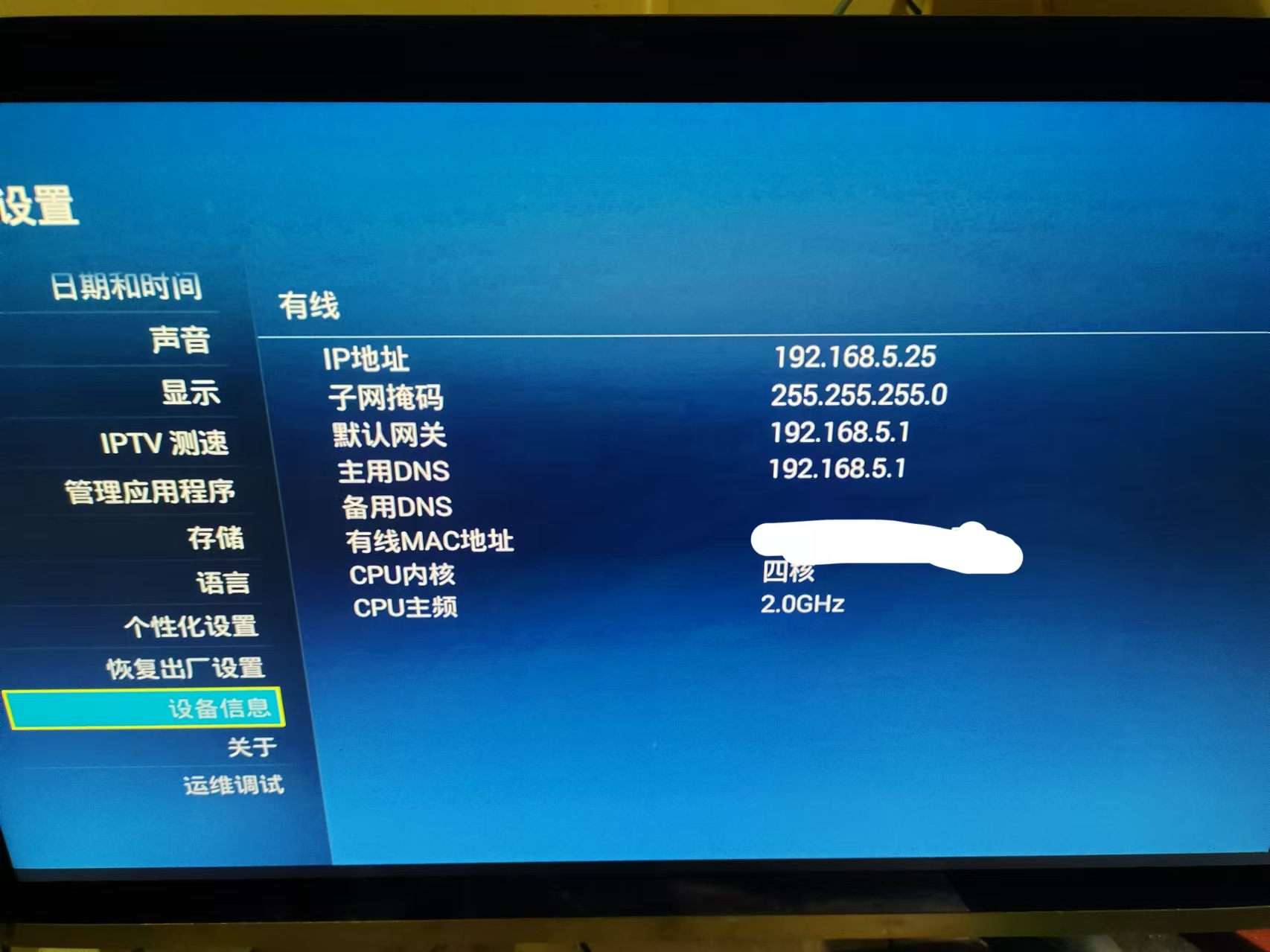

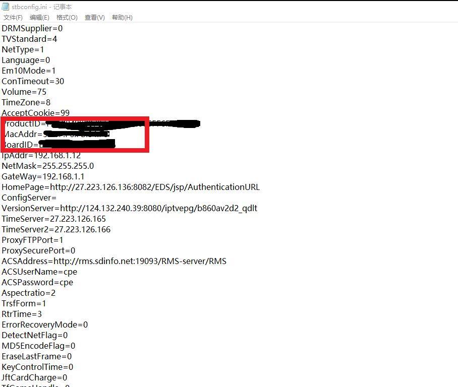

  研究一番后我发现我的wifi的mac居然没丢,和我盒子上的mac地址相差一位,后面我才知道这是正常的,wifi和有线的mac不是公用的一个,而是最后一位数字会增减。但是网上的帖子其实小白也很难理解的明白,最后参考了https://www.znds.com/tv-418713-1-1.html这个帖子,如果你的三码正常,可以跳过了,如果你也是有线丢了三码只能用192.168.1.12和路由器必须为192.168.1.1地址的,用该帖子的conf文件覆盖,spuare输入界面使用命令 find -name stbconfig.ini ,记住这个文件地址,将它拷贝到u盘或者sd卡中,命令为#cat 你文件所在地址 > /storage/sdcard1/part1/stbconfig.ini,不了解命令怎么输看这个https://www.znds.com/tv-1106205-1-1.html,主要是要会变通不能生搬硬套,因为位置不可能完全一样我的就和文章里的有区别。
  拿到stbconfig.ini后用EditPlus工具打开,我只刷了空白conf文件进去和修改了stbconfig.ini,没有帖子说的那么复杂的还有什么stb.validcfg,stbconfig_clear.ini之类的,文件里面并没有MAC,ProductID,BoardID这些,直接自己手动添加进去,注意不要随意修改其它的东西,反正我小白我不敢乱改,然后用帖子的命令dd if=xxxx(地址自己变通)拷贝回去,输入reboot,机器会自动重启,点开设置,发现久违的三码回来了!前后折腾近两个月,终于在这一刻都释然了,可能因为太小白了,没办法只能这么来了

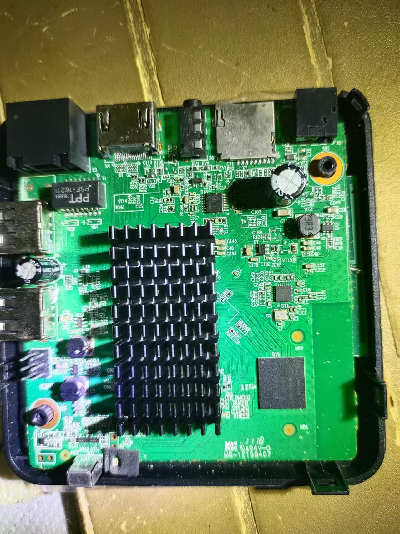

  最后给这个小心肝贴上一块专门买的大铝锭,都放了一个多月了终于有用武之地了,温度压的很好比刚开始那个小铝块强得多,至此终于心安了,如果大家也有这个同款芯片机器欢迎留言,手里还有一个魔改主板的野鸡盒子,应该还会在坛子泡一段时间,坚决不做伸手党白嫖吃完就走路之人,分享喜悦之余也希望能尽绵薄之力帮到有需要的人
