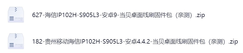

【第1期】海信配套固件分享 IP102H-S905L3 当贝9/4.4.2线刷固件包
固件下载地址:
https://pan.quark.cn/s/892ec8b2cc08
线刷方法:(新手参考借鉴一下)
1、准备好一根双公头USB线刷刷机线,长度30-50CM长度最佳,同时准备一台电脑,拆开盒子;
2、电脑上安装好刷机工具Amlogic USB Burning Tool 软件 →打开软件 →文件 →导入烧录包 →把【擦除flash】和【擦除bootloader】两项勾选先默认去掉(如不识别或进度条不走再打勾刷机) →点击【开始】 →盒子接电源线 →电源关闭 →把USB线一端插上盒子 →保持短接 →USB另一端插上电脑 →通电开机。 等待提示成功字样后,关闭电源,拔掉刷机线,把机顶盒接上电视机,通电开机,首次开机稍微会有点慢,耐心等待初始化完成即可。
补充:如需短接,有准备晶晨短接神器最佳,没有的话里面或者百度找短接点示意图。
短接点如下:
刷机线要插到远离耳机口的那个USB口哈
也就是主板右下角 最下面的那个USB口
由于地区不同,部分地区的盒子是安卓9 有的是安卓4
请刷机前进设置里看一下 你的系统是安卓几 然后对应刷入
乱刷可能导致变砖或机器频繁死机 所以请对号刷入
