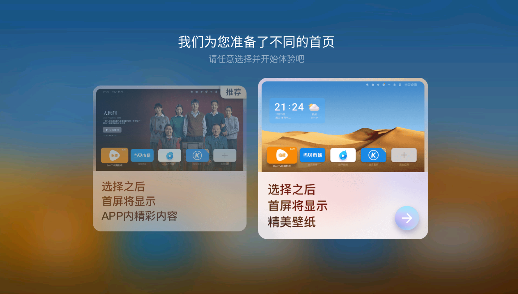

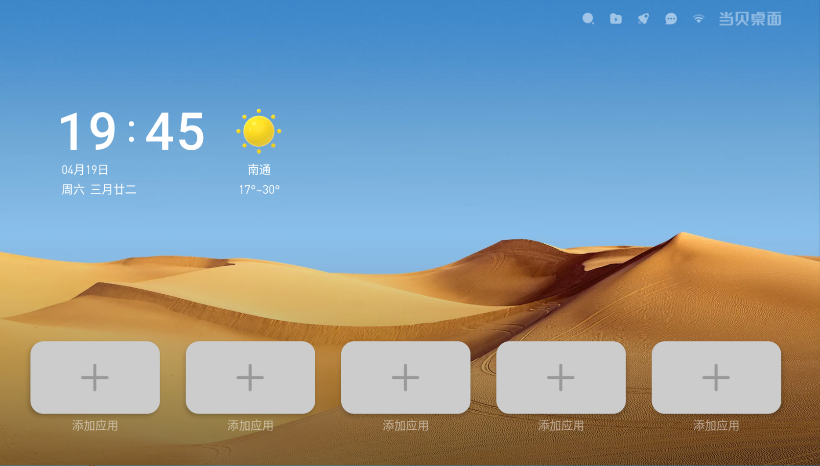

311-5 YST/ZG/CH 通刷固件 安卓9.0  当贝桌面4.0  设置 首页键正常

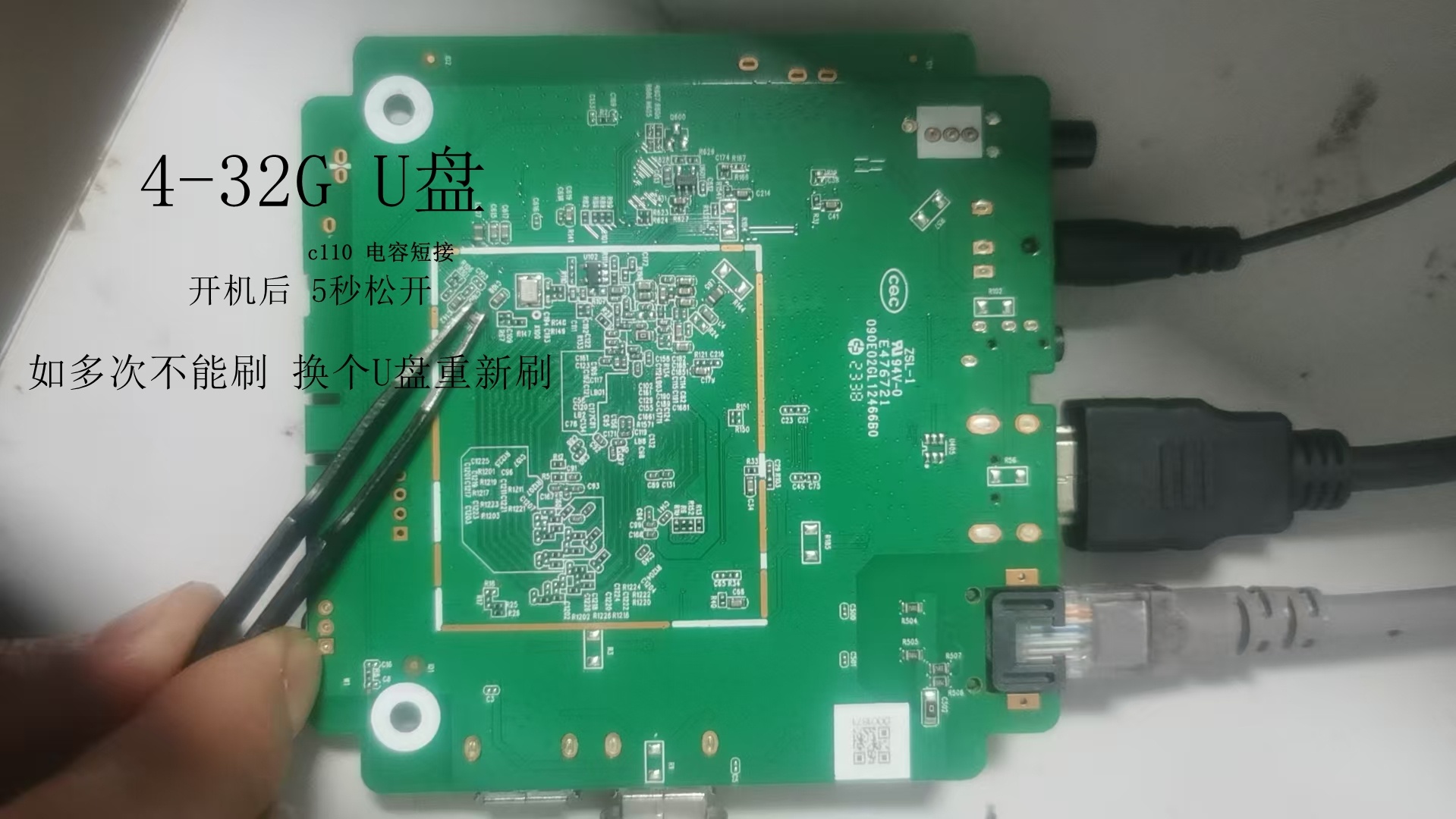

1准备一个4-32G U盘 将4个文件放置在U盘中

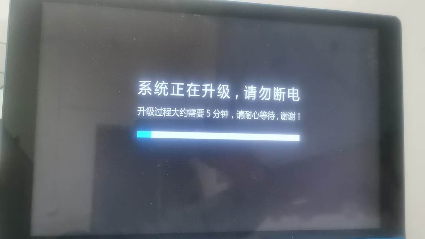

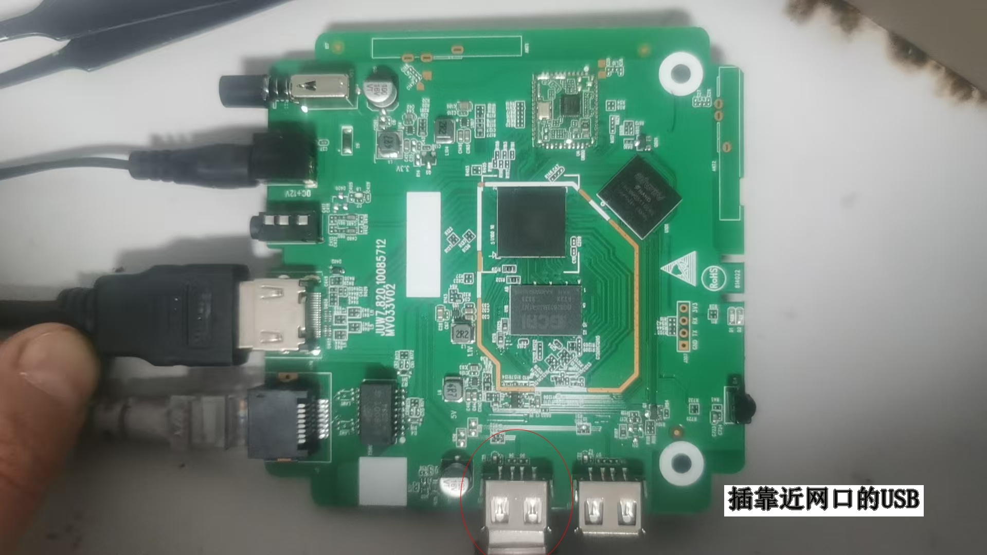

2 U盘插在靠近网口的USB上 短接背面的C110 电容 通电开机 5秒后松开 执行刷机
=如多次没有启动刷机 换个U盘重新刷
3 刷机好后 恢复出厂设置 密码10086
