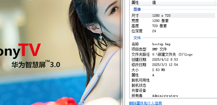

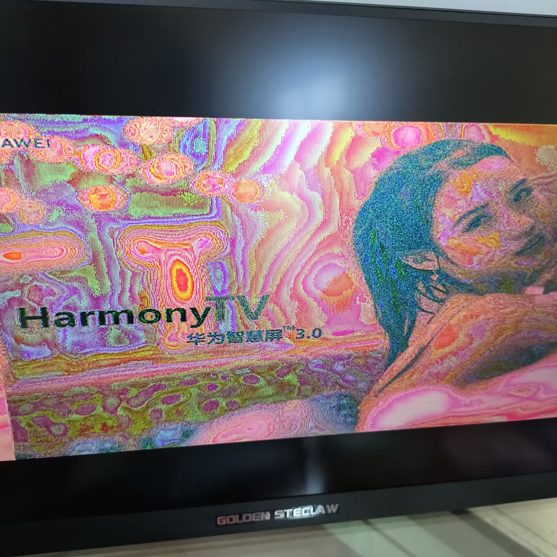

原始图片是1280x720的。显示器1920x1080
机顶盒开机第一图片明显上下黑边,输出分辨率错误,而且颜色也不对,谁知道改哪里???

修改刷机固件动画文件夹里面的desc.txt文档第一行配置。
5#
发表于 2025-4-14 12:28 | 只看该作者 | 来自辽宁
修改成什么样的配置
6#
发表于 2025-4-14 12:38 | 只看该作者 | 来自云南
jindafeiye 发表于 2025-4-14 12:28
修改成什么样的配置
和原固件保持一致,看我的帖子。
7#
发表于 2025-4-14 13:04 来自ZNDS手机版 | 只看该作者 | 来自四川
修改成什么样的配置
多少分辨率的图,配置文件就改什么分辨率
