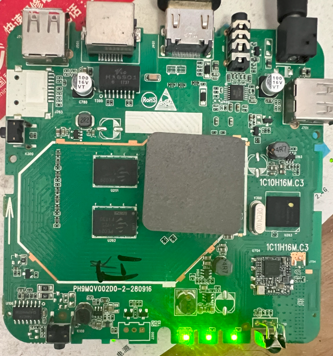

找了好多包刷不进去,实在网上淘的一个4K盒子
麻烦大神看一下这个盒子怎么刷机

问下卖家是什么芯片,或者揭开散热片自己看下芯片后就可以搜对应的固件了。

看看芯片型号

商家焊死了取不下来

商家不说

把散热片取下来看看芯片型号就可以刷机了

有没有ttl线刷工具,有的话跑马测试。知道芯片就简单了。有需要闲鱼搜索:电子的时间。

散热片一般有两种:一种是金属的,用散热膏粘在芯片上,这个比较牢固,要用吹风机缓慢均匀加热金属散热片达到一定温度后,用巧劲撬下散热片。注意不要对着周围的主板和零件热吹太久。
另一种是一张软的像厚一点的3M双面胶一样的东西,这个轻轻揭下来就可以看到芯片了。
希望帮到你~~~

带SD卡槽的,基本是非常古老的盒子啦,查板号 像是魔百盒系列的, 如M101,可以TTL跑码看看具体型号
