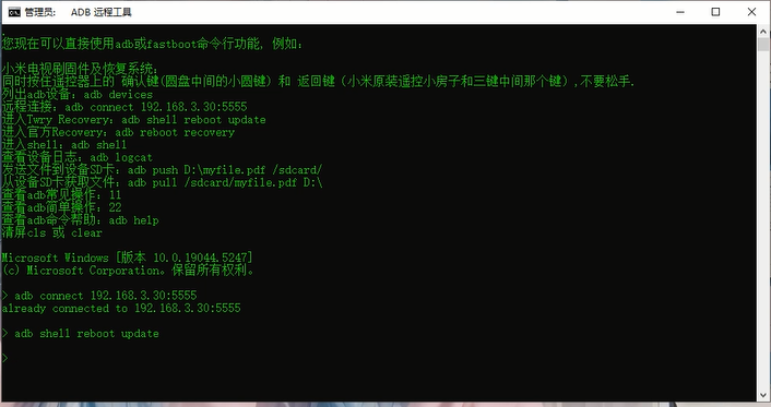

进入临时Twry Recovery
简单办法
修改xmen.recovery文件为recovery.img
接连电视
进入adb命令行,执行以下操作:
adb connect 192.168.1.1:5555
进入REC
adb shell reboot update
如果无法进入Twry Recovery,那就是进入官方REC了,没关系,因为还有你可以操作的,直接恢复出厂系统。然后再次执行以上操作,如果没有其它问题,应该可以进入了。
进入官方Recovery,对应触发的adb命令为  adb reboot recovery
进入Twry Recovery对应的adb命令为  adb reboot update

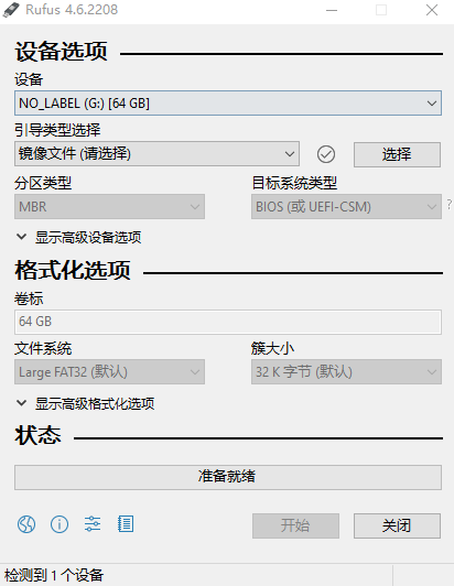

废话不多说,下面放下载链接,是img镜像包,一建刷写到U盘就可以了。
https://www.123865.com/s/FKVDVv-RF7kd?提取码:znds
备用链接:
https://www.123684.com/s/FKVDVv-RF7kd?提取码:znds
刷机工具Rufus,U盘一定要大于4G、4G、4G!!!
