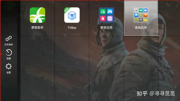

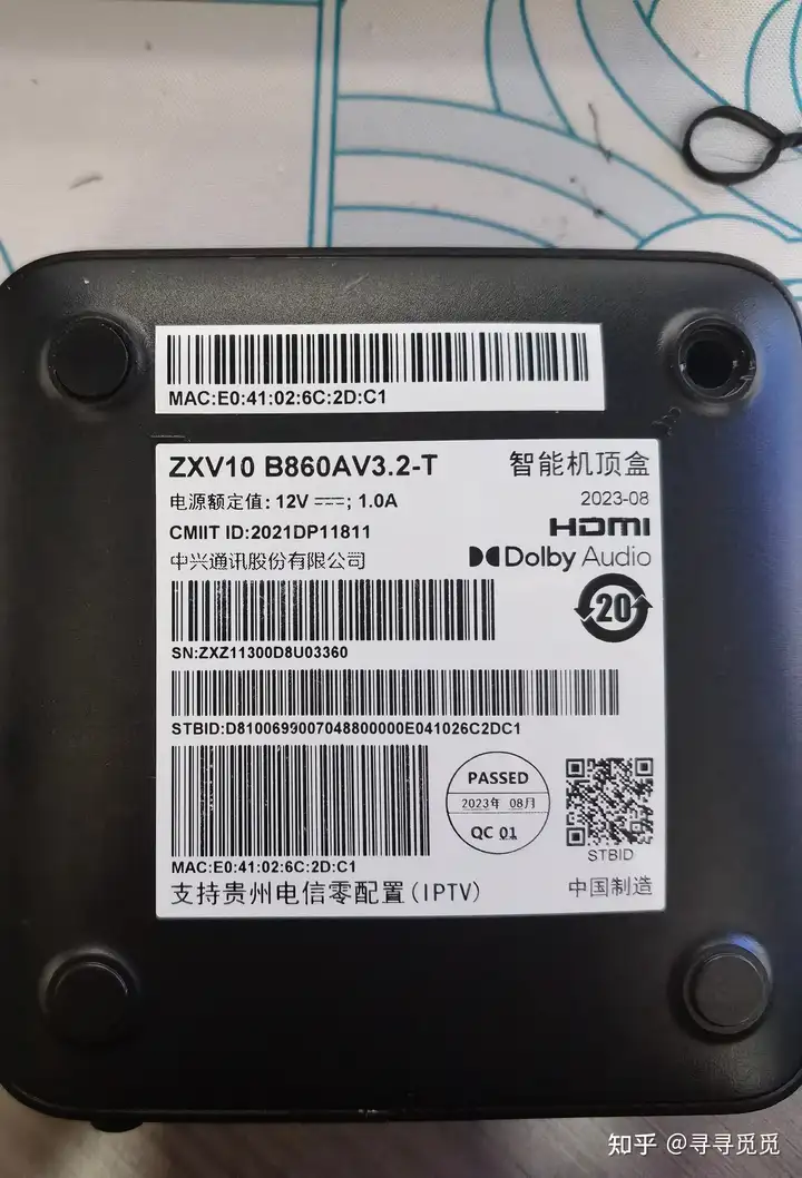

本线刷包为中兴B860AV3.2T -芯片:S905L3B ,桌面友好,带影视桌面,无流氓软件,贵州电信机顶盒亲测有效,自带2个应用,野草助手和TVBOX,非系统应用,可以删除),安卓9,遥控器正常使用,可以看电视电影,和网上的流氓版本不一样。
适配的型号很多,就不一一列举了。可以拆开机顶盒看看芯片是多少,大部分此类机顶盒都适用。

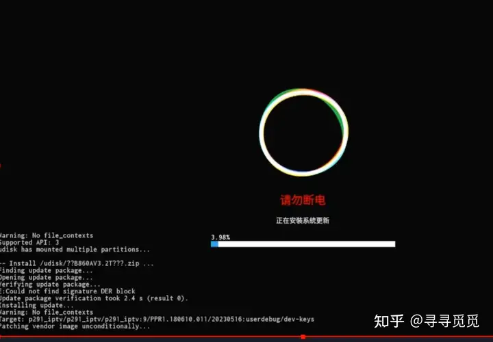

6.重启后5分钟内恢复机顶盒出厂设置,,并准备U盘拷贝入卡刷包,插入机顶盒USB2口,等待机顶盒重启;
7.机顶盒重启后进入卡刷界面,选择U盘进行卡刷,完成后重启系统即可完成刷机

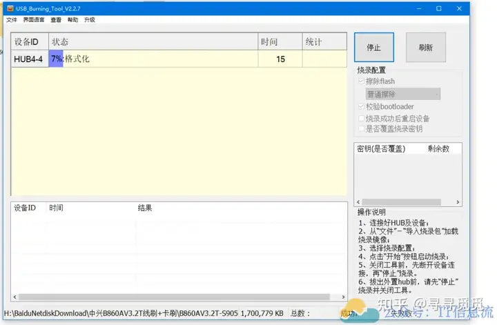

一、打开USB_Burning_Tool,导入烧录包

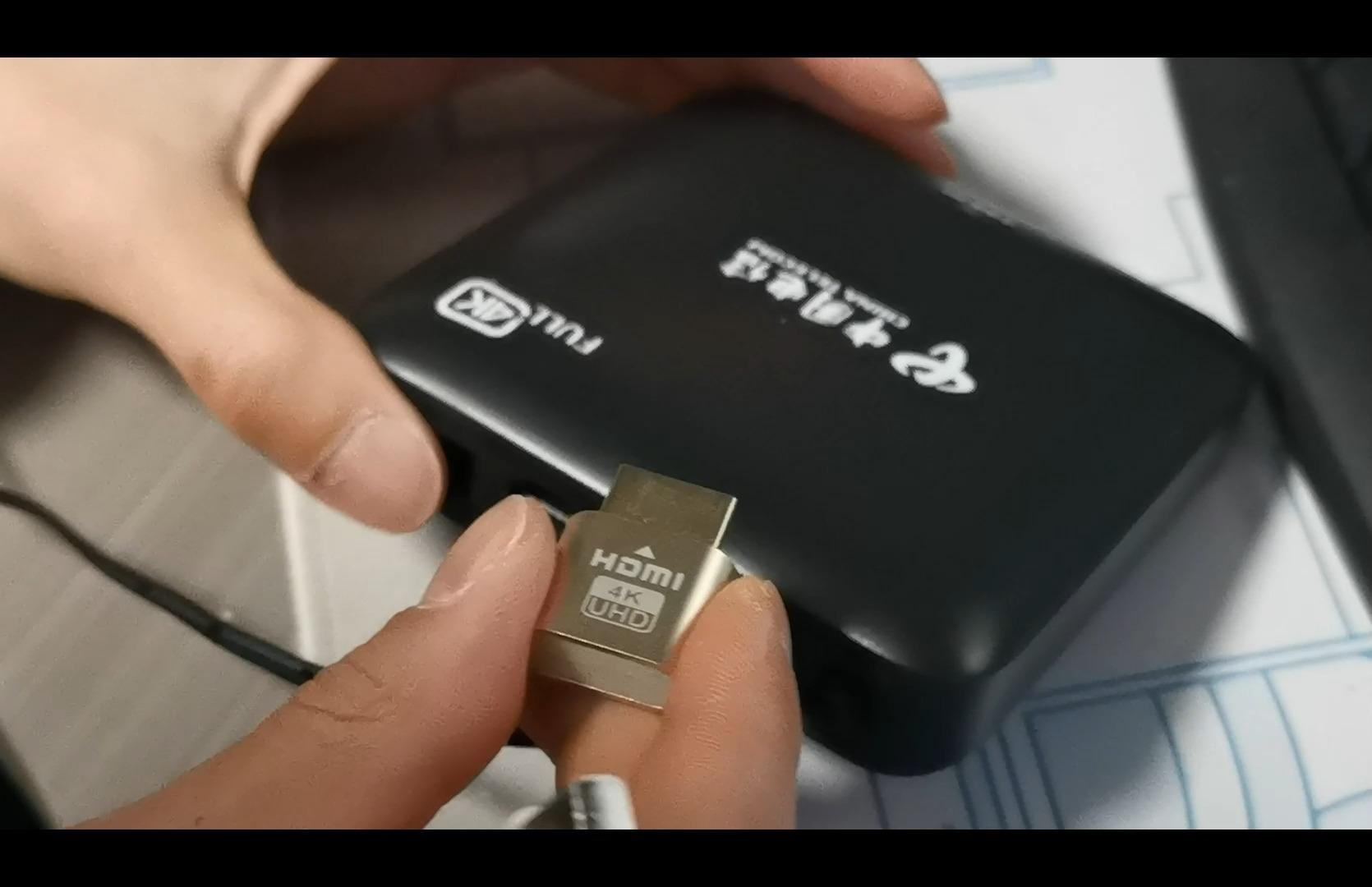

擦除flash,校验bootloader,两个地方打勾,然后点上方“开始”按钮

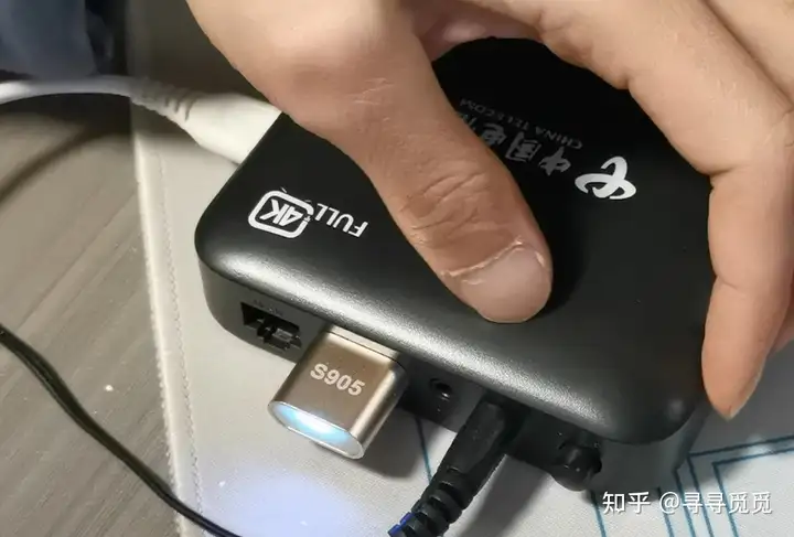

机顶盒插电源但不要打开电源开关,插刷机神器,插USB公对公刷机线
没有USB公对公刷机线的,找两根数据线(不是充电线),剪开,把里面的电线按同样颜色的接在一起就是公对公刷机线了。

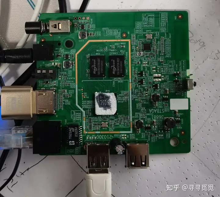

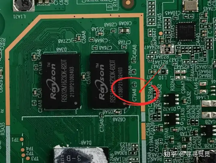

没有刷机神器的,就要把机顶盒拆开,找到C79A8的点用金属线短接(金属镊子最好)
二、按下电源开关,软件开始自动刷机

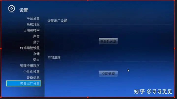

开机完成后,进入“设置”-“恢复出厂设置”——“重置机顶盒”

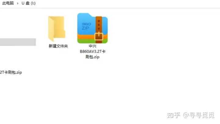

四、等待5分钟,机顶盒自动重启,这期间准备U盘,把卡刷包直接复制进去,不要解压。

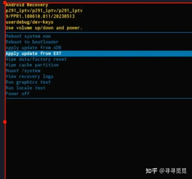

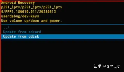

五、机顶盒自动重启后,进入卡刷界面,选择第四个
选择U盘
选择卡刷包
然后等待刷机完成重启
六、重启后即可完成刷机,正常安装第三方apk,正常使用

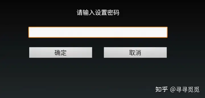

七、机顶盒系统设置密码:6321

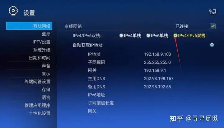

八、进入设置后,进入网络设置,选择IPV4和IPV6双栈,一定记得哦
