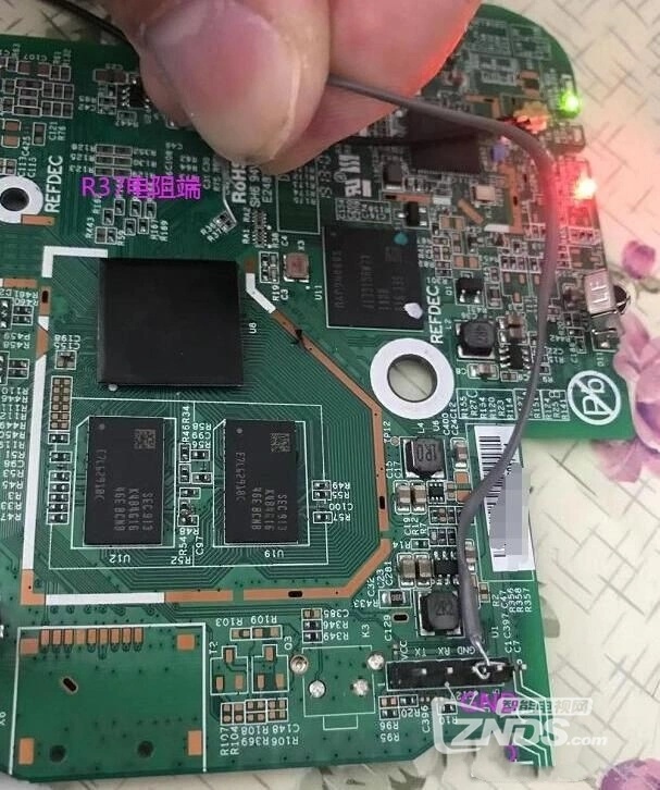

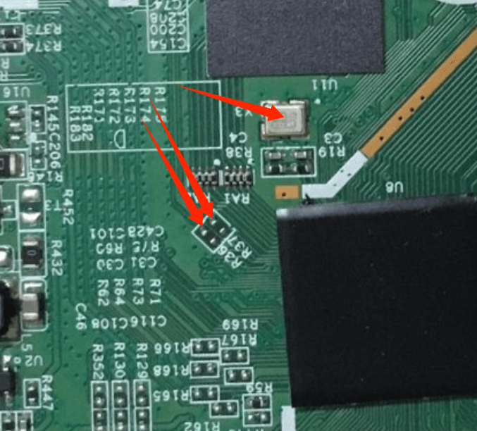

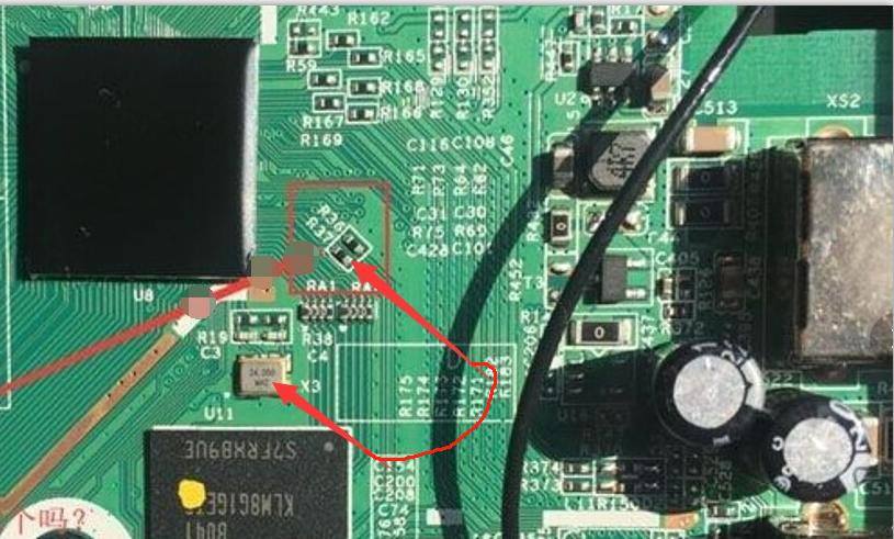

短接R37和GND,GND可以选择TTL端插针,短接完成后上电开机,短接时间一定要控制好在4秒(重要)后松开R37电阻与GND短接线(强刷挑U盘(用金士顿U盘),usb2.0,8G以下,fat32,2048块单分区格式化,R36或R37的任意端与地(晶振、或者USB、或者HDMI的金属壳连接),联机后松开短接点)
短接点的方式比较多,发几个常用短接示意图:

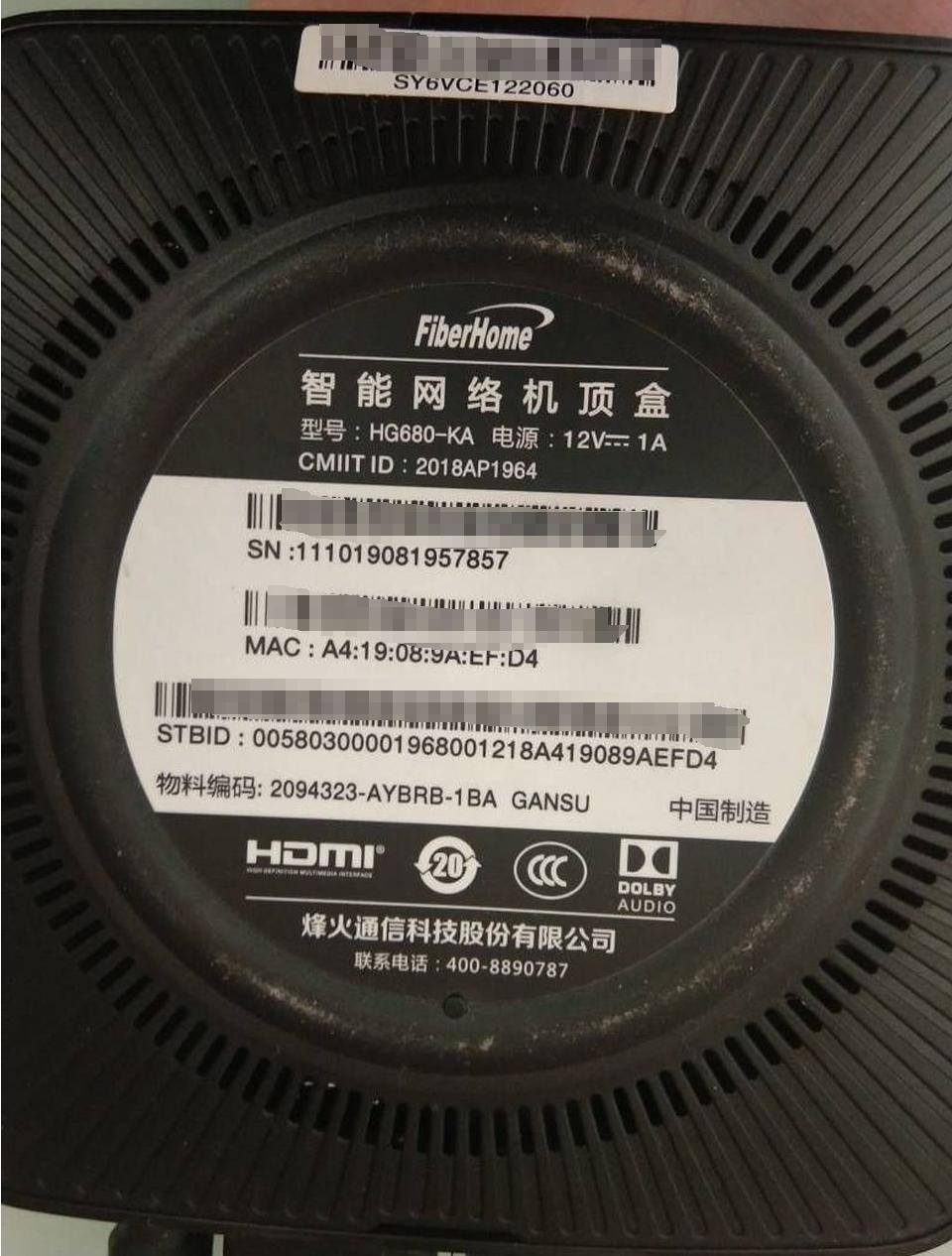

1、易错点:直接拿烽火HG680-KA的固件刷烽火HG680-KB 或者烽火HG680-KB的固件直接刷烽火HG680-KA盒子。
理论上烽火HG680-KA/HG680-KB_海思HI3798MV310的固件是可以通刷的(前提是需要替换fastboot文件)。两者固件刷机,如果自行修改的话启动u盘的fastboot和update升级包里的fastboot都要换,update升级包换了要重新签名打包。如果不换update的fastboot,就需要刷机后把U盘启动的fastboot用hitool烧回去也行。
2、注意主控CPU芯片,烽火HG680-KA有海思MV300、海思MV310、国科GK6323几种CPU芯片,此固件只适用于海思MV310芯片。
3、注意刷机前需先确定你的盒子是真烽火HG680-KA盒子,市面上存在非常多的套壳假货,有的是假外壳+打印贴纸,有的是真外壳+假主板。
