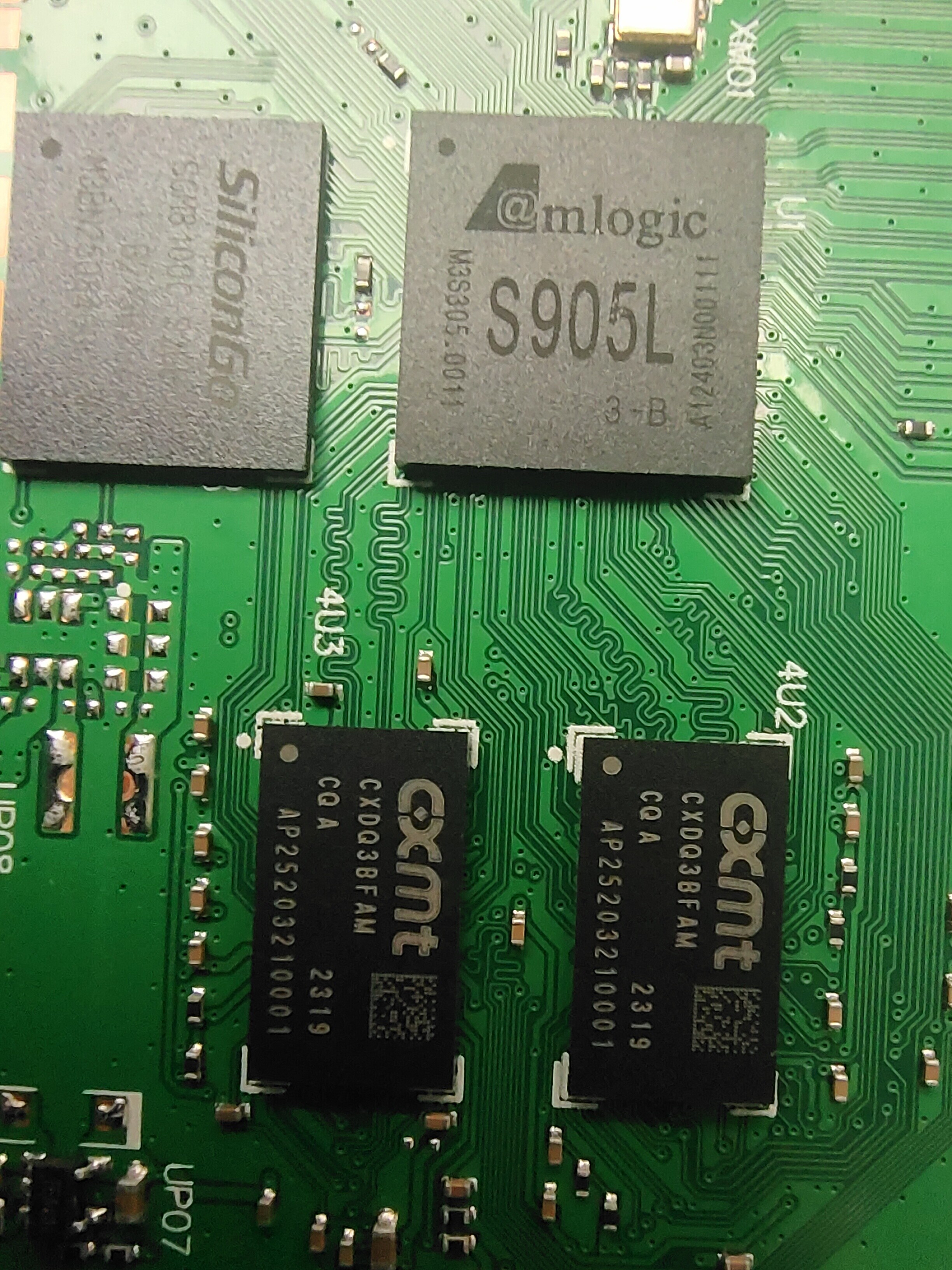

奇怪了,以前的数据包为什么用不了了, 移动高清盒子6PRO E900V22D为什么现在刷不了了 移动高清盒子6PRO E900V22D为什么现在刷不了了 我都醉了,过过年都与时共进了吗/?有大神进来指点迷津么?????????

以前是ddr3,现在是ddr4. 注意这个cpu是S905L3B,22D有两款,一款是S905L3A或L3AB,算是目前盒子cpu的天花板。S905L3B性能就低些。刷S905L3B的V22C或V22D还是可以的。

目前刷好了
