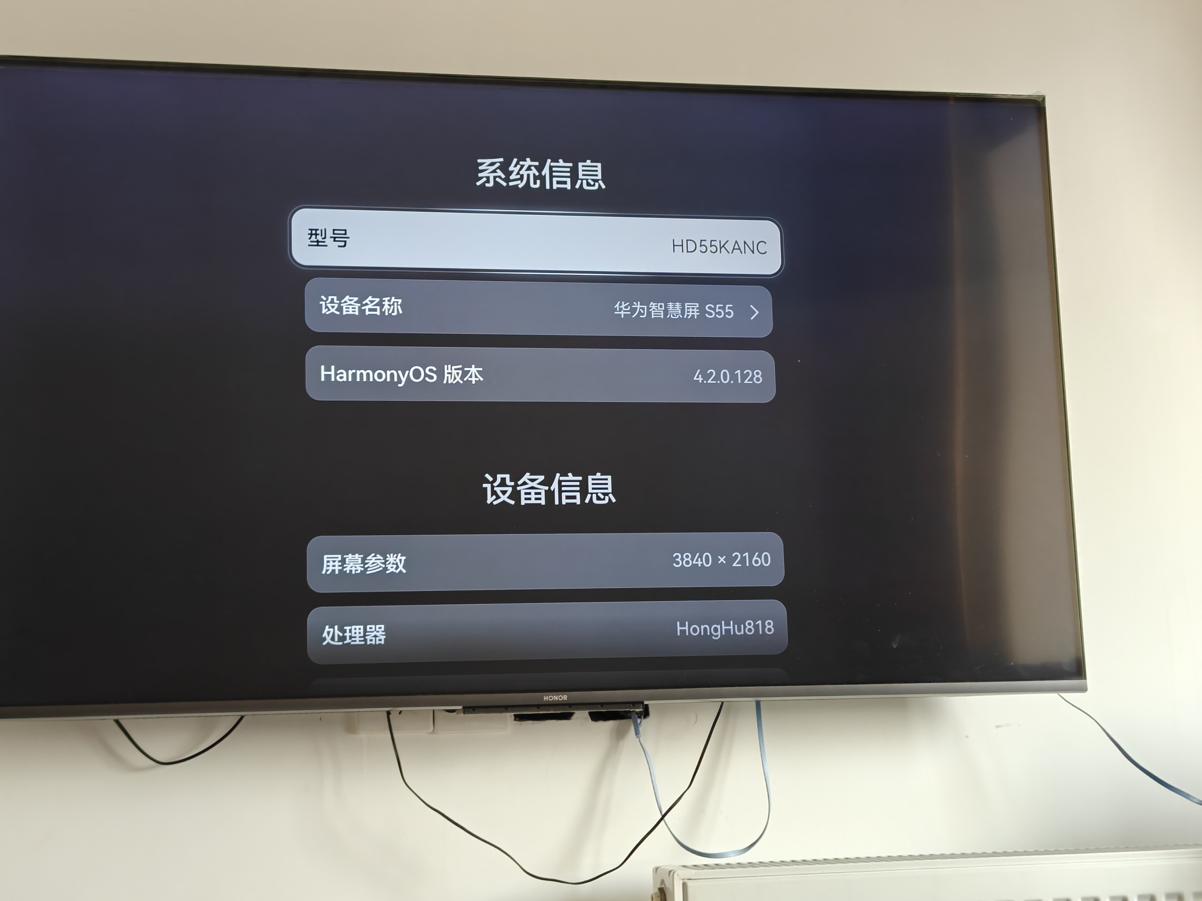

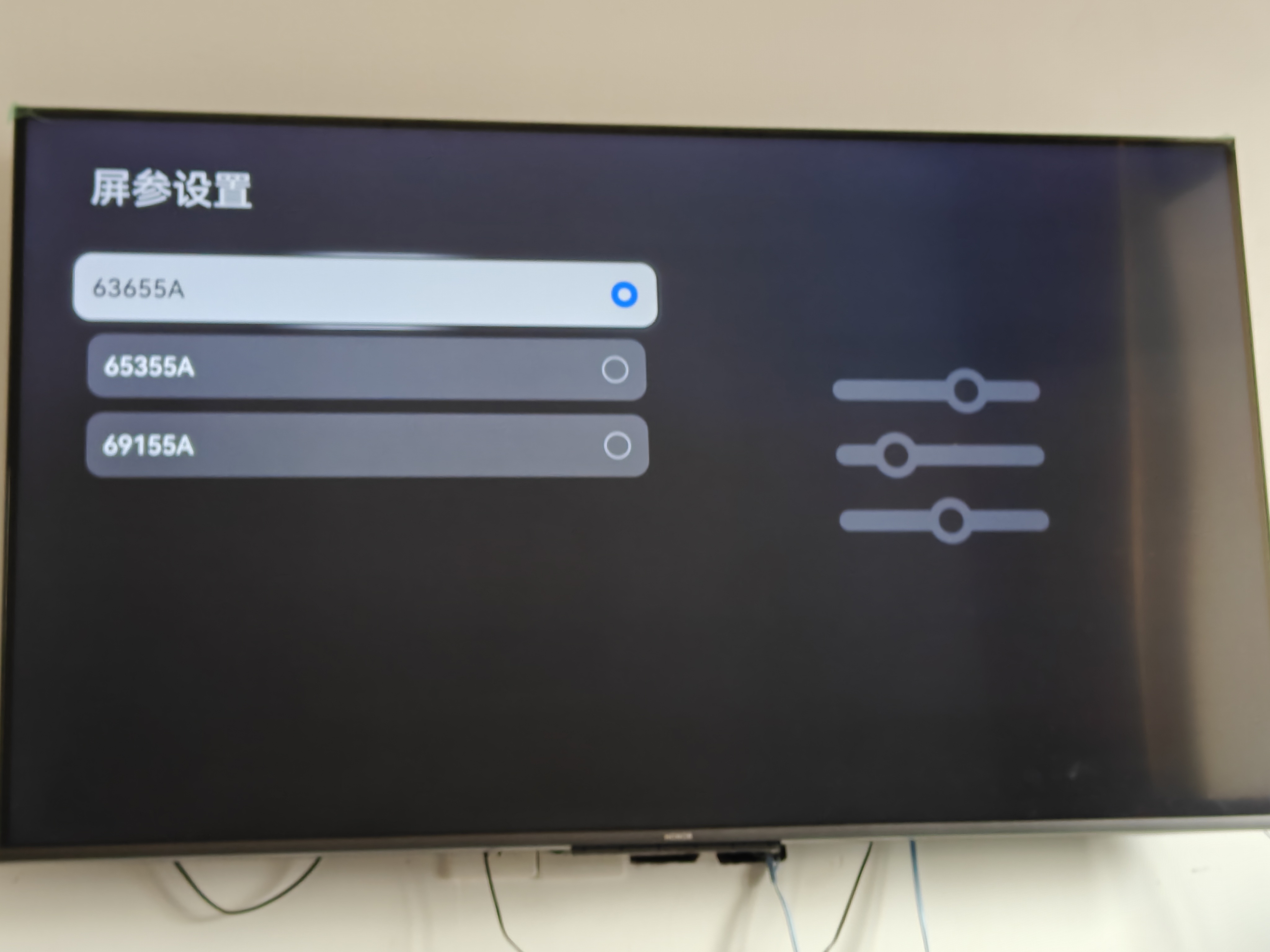

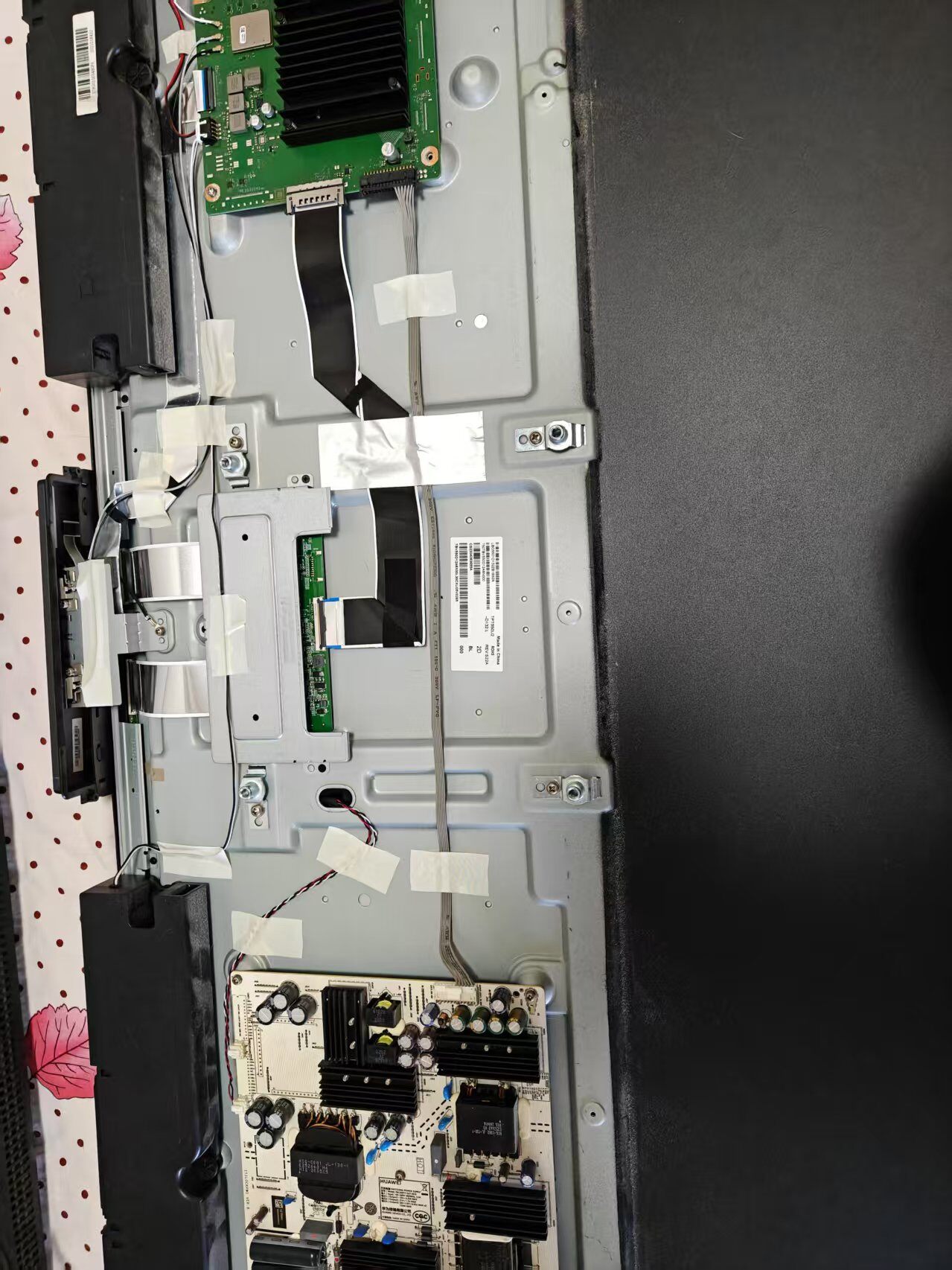

有网友分享了X1 55 更换主板的思路: https://www.znds.com/tv-1250429-1-1.html

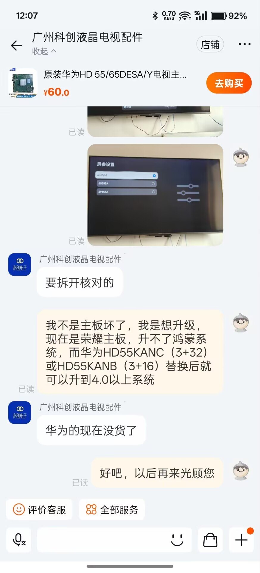

淘宝找了买家 千叮咛万嘱咐要华为主板,但前两个卖家还是发了荣耀的主板,第三次终于发对了!  切记! 如果需要我可以推荐我买的淘宝买家。
荣耀智慧屏X1 2G内存版,目前貌似只有配屏为TPT550U2-D132.L
所以 华为HD55KANB (3+16) 、华为HD55KANC(3+32)都支持 ,也就是S55这个型号。

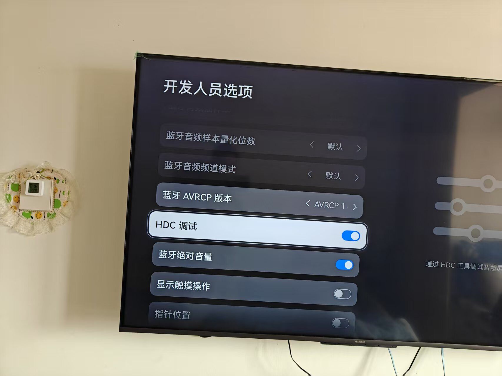

目前状态:荣耀X1 55 电视,搭载华为鸿蒙4.X , HCD可以开启,荣耀遥控器直接可用。
螺丝很好拆,主板更换时小心点就行。

 楼主| 发表于 2025-3-8 15:46 | 只看该作者 | 来自江苏
卖家: 广州科创液晶电视配件
功能全正常,没有任何阉割,系统流畅度也提高了一个档次! 非常完美!

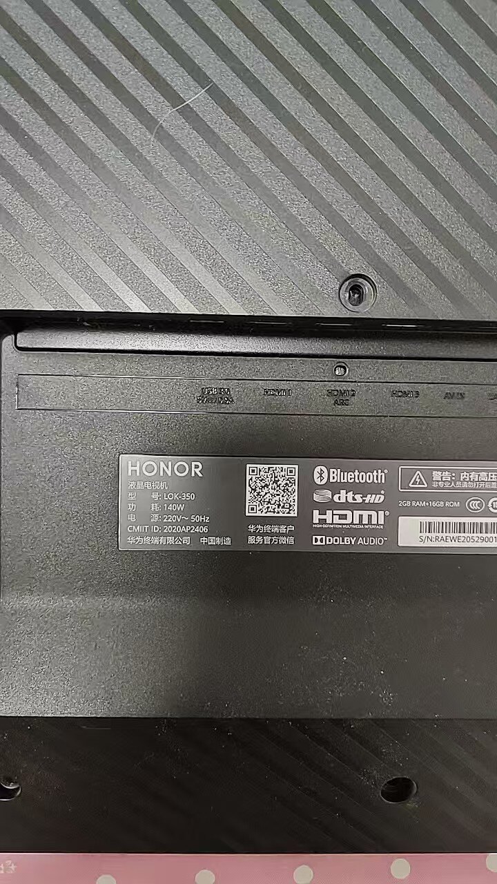

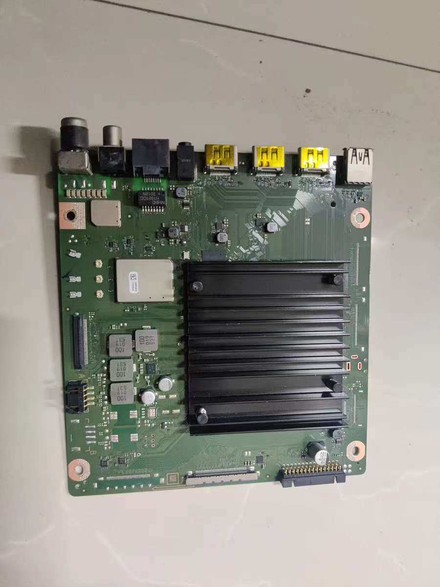

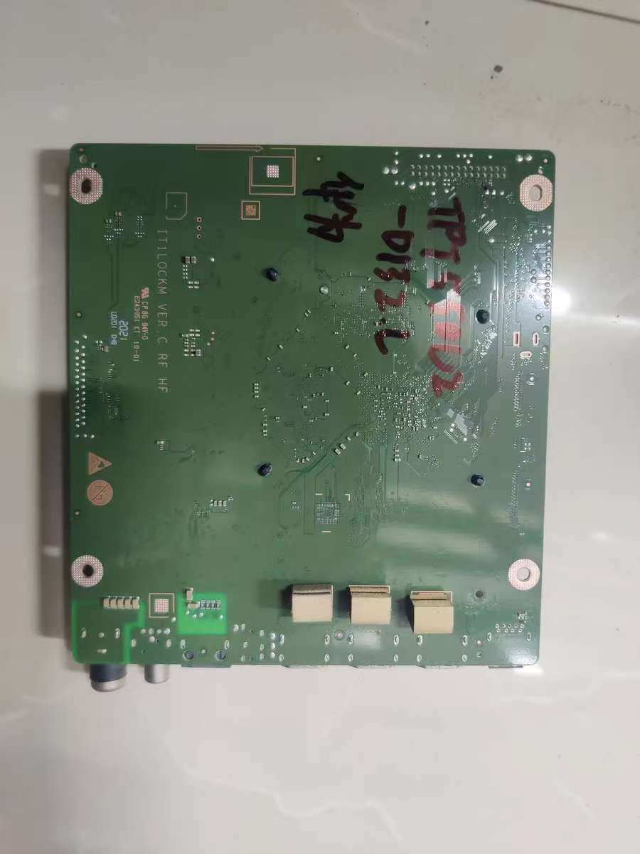

楼主,能不能教怎么判断是华为板还是荣耀板
7#
发表于 2025-6-2 09:34 | 只看该作者 | 来自河南
麻烦看下这个是不是
8#
发表于 2025-6-6 18:06 | 只看该作者 | 来自河南
发回来试验过了,上面的还是荣耀X1,淘宝上两次都是荣耀板,有点心灰意冷了,这两个板子到底怎么区分呀,卖家全都阴阳怪气的说试好发货,具体怎么试也不说,也不发试出来的机型,华为还是荣耀都说是华为,发回来直接踩雷,愁死人了
