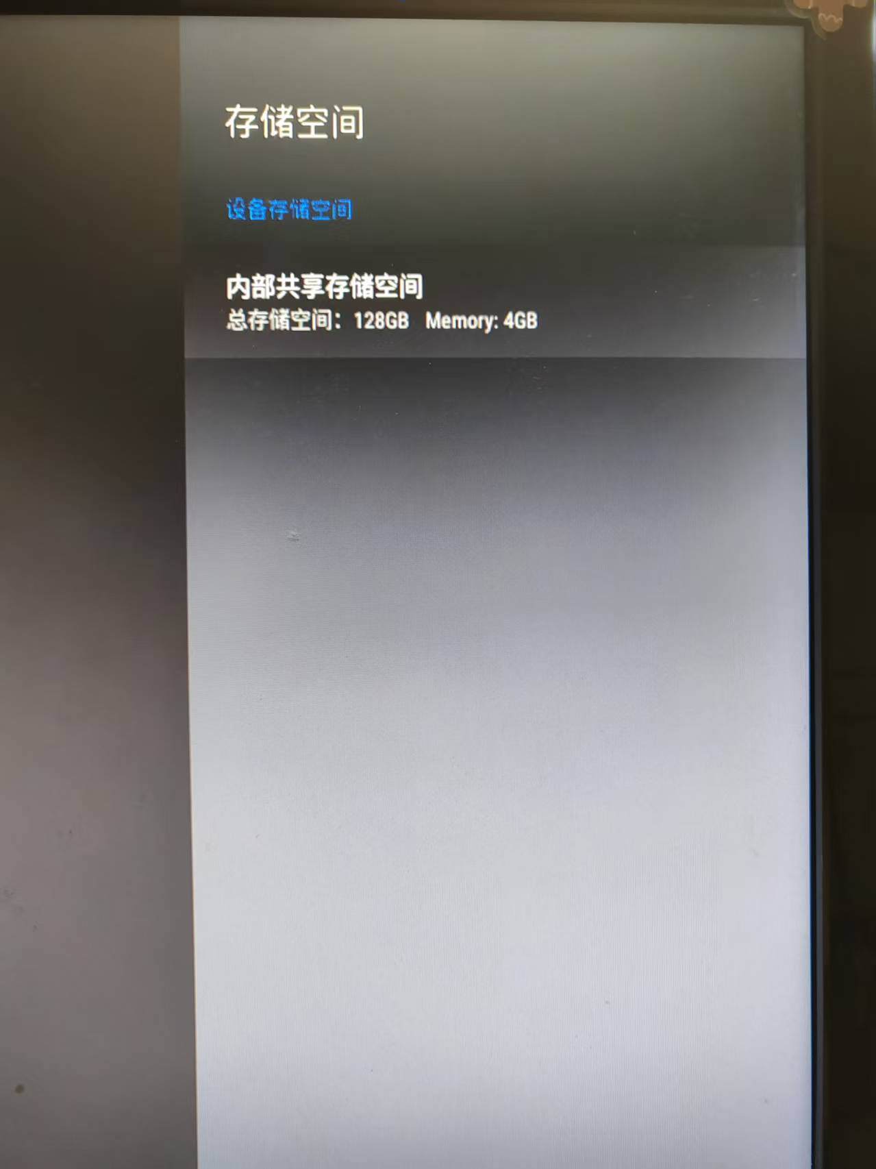

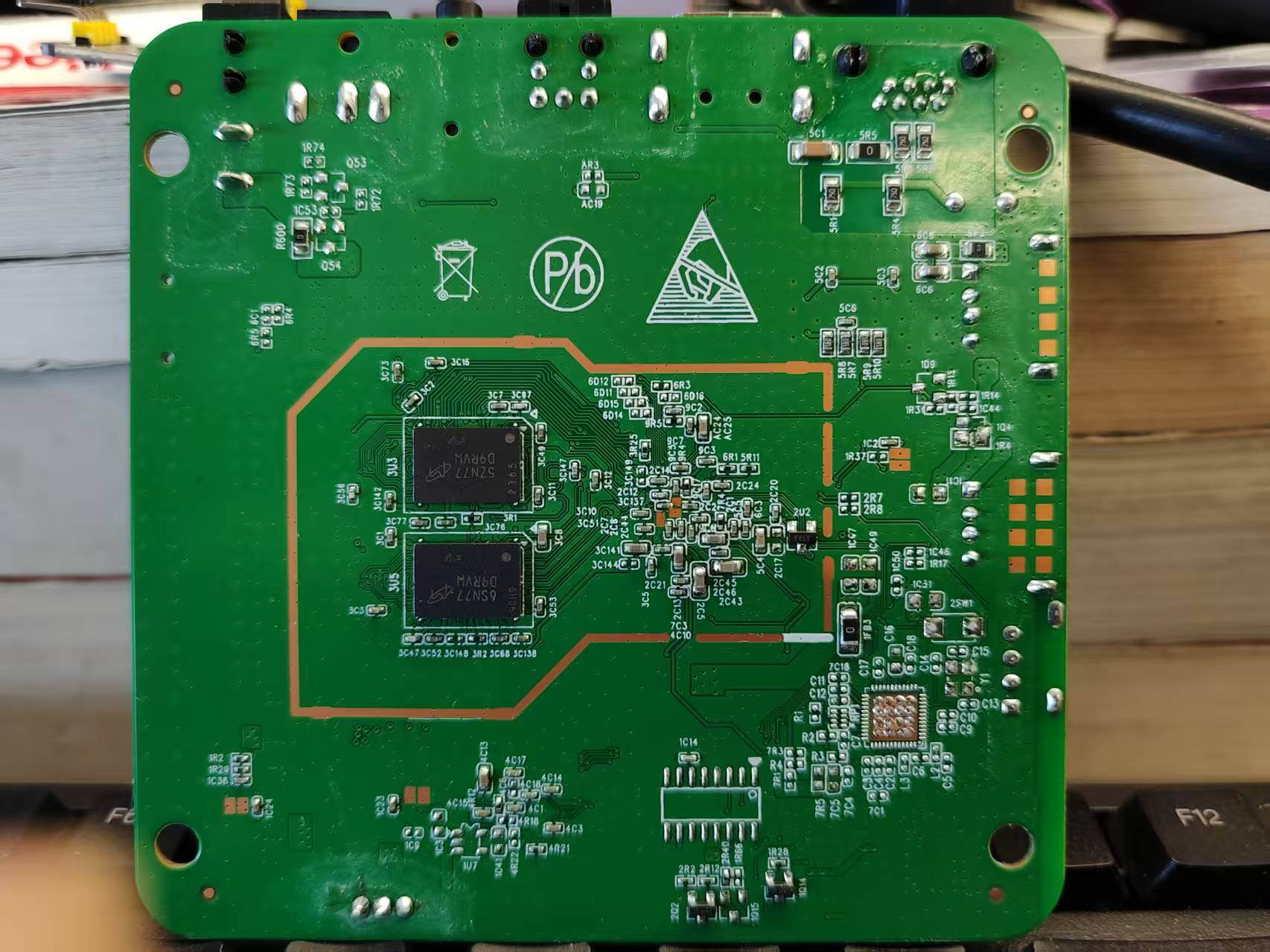

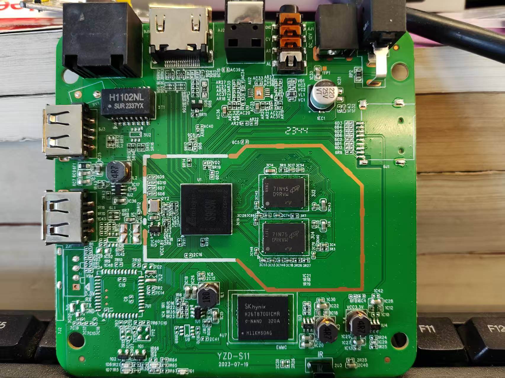

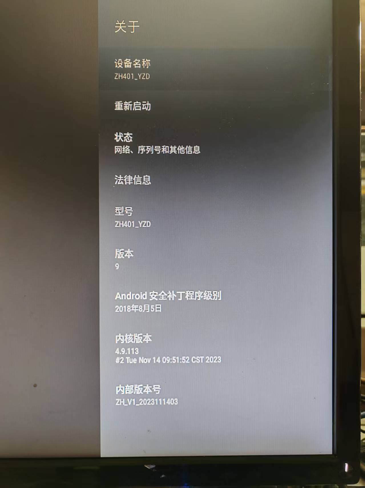

盒子全部都拍了图片,除了看到CPU为S905W,存储为128G。系统为一个安卓9的手机系统,无法打开开发者模式。
想刷个其它的电视系统或linux
买了神器试过不少固件,下面直接报 擦除bootloader 等各种错误

YZD-S11,农商云盒子。
刷机包:https://www.123865.com/s/sEc0Vv-nBUG3?pwd=tMGh#
用2.1.X或2.2.0版本的工具刷机。
短路点是cpu与emmc之间的4R19的任意一端与地短路,USB或HDMI外壳是地。

谢谢帮助,不过还是不行,都是读取镜像失败,我的不用短接就能显示连接成功,就是刷不了机,短接神器也用过,你的短接点也试了,还是刷不进去
[0x10103005]Romcode/初始化DDR/下载数据/读取镜像失败

读取镜像失败是刷机线或者是刷机工具版本问题。
