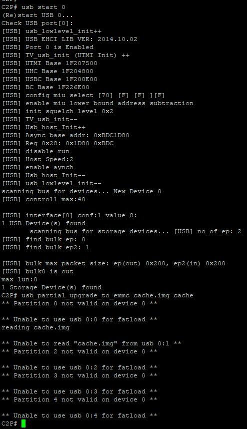

    前几天买的一个CM311-3SP魔百盒,年前给家里的老人家看电视直播买过一个同型号的,这次再买一个是防止老人家那里出问题了好对比就再买一个放自己这里,买回来后是个其它桌面的手欠删了几个应用还然后就网上下了个升级包一刷变砖了,网上下的都是MstarUpgrade这个文件的刷机包给砖了的,找到个TTL刷机的包,感觉到用TTL没刷进去,除了在刷system文件的时候U盘灯会闪烁下外刷其它文件U盘灯都是常亮不闪烁,按教程刷完重器一样开机黑屏,但是开机时按音量-和菜单键是可以进入刷机界面,又没有卡刷包也刷不了,难搞哦。
    请问下类似下面刷的这条提示是错误在哪里?要怎么搞呀?先谢了!

你这刷机得看是4.4.2还是9的系统,这个是操作是用烽火680mc的全分区救砖包,安卓9的,mso9385这款cpu用在魔百和,中兴,创维的盒子还有一些融合网关都有使用. 各地的系统都有区别,最糟糕的是ttl锁了终端对话的,像中兴的B862av3.2U就只能是用中兴的stb工具开adb后替换桌面刷机。ttl能跑码而且可以输入指令的烽火或魔百和刷机要对系统版本,另外看是否带avb效验,楼主的就是带了avb效验的系统。如果单是输入m-boot的刷写命令就无法通过效验。楼上的操作是输入setenv devicestate unlock禁用avb效验。之后用m-boot的命令做全分区烧写,其中system是修改过的。能这样刷机的9385不是太多,能遇到的不错。

多谢回复,我使用的是名为“CM311-3-3sp mso9385系列TTl救砖 有WiFi已root 全盘备份 云视无广告桌面”线刷包里的img文件,源帖子是出自于CSDN的“新魔百和CM311-3/烽火HG680-MC/海信IP202H固件 晨星MSO9385芯片通用救砖”一文,对照包里的文件只比我盒子里少了一个userdata映像文件,这个cache映像文件也有1个多G刷的时候也是一闪就过了感觉就不对,将包里的一共17个文件都刷一遍都有这样的提示“partition 0 not valid on devicde 0”,英文不懂搜索下好像是有问题没刷成功,搜不到这是什么问题也不知道该怎么解决,按音量-号键和菜单键组合能进到recovery刷机界面,但又没有U盘卡刷包找不到U盘里有文件不能实现,按音量+号键使用MstarUpgrade.bin文件刷机,我就是因为这个文件刷成砖头的。如果开机按音量+号键直接没有视频信号输出,机顶盒绿灯但没有信号输出,如果直接开机有输出信号但是一直黑屏。不知道该怎么搞了。

 楼主| 发表于 2025-3-7 02:44 | 只看该作者 | 来自湖南
    我换了个优盘刷“CM311-3-3sp mso9385系列TTl救砖 有WiFi已root 全盘备份 云视无广告桌面”确实可以刷成功,看着界面好像是移动的需要验证版自带结果不要的软件也没有更多设置项,就没有连网去试。另外下载的十个固件包都需要将文件改为“MstarUpgrade_ANP.bin”插上优盘后按遥控器音量+号键,会直接进入英文刷机界面等待刷机完成后自动重启,只是这十个包没一个能用,统计结果一个是当贝界面但是在输无线联网密码时就会直接重启到刷机界面用不了。一个是乐家界面,设置项很少,非常经典的带有删不掉的不想用的应用程序,我不知道该怎么设置能删掉那些应用和更改成当贝桌面。还有两个刷后直接定屏在一张中国梦我的梦启动界面上没反应了。还有两个刷机后黑屏再也无法进入到刷机界面上,只能是TTL线重新刷救砖包后才能再刷。还有一个是刷机文件updata文件,按音量-号键和菜单键进入中文刷机界面,刷一会后提示错误刷机失败。剩下的是刷后黑屏但是按音量+号键可以进入刷机。   哪位有刷机成功的当贝纯净版,不带任何其它应用程序的刷机文件包提供没,我不知道那些网盘里标着亲测的刷机包是真刷机成功了的吗?为什么到我这里就刷不成功呢?就像之前刷的咪咕和CM201-2这两个机顶盒,解压出来的刷机包共快20G文件,才找到两个勉强能用的,这还是都对应这同型号同厂家的刷机包,到处都是拿下没验证的刷机包出来,是不是那些卖刷机包的人有意放出来的哟?就像以前杀毒软件免费后,还能看到说病毒漫天飞的情况吗?就有人怀疑说计算机病毒就是卖杀毒软件的有份,毕竟只有这些人才有这方面的动力。
