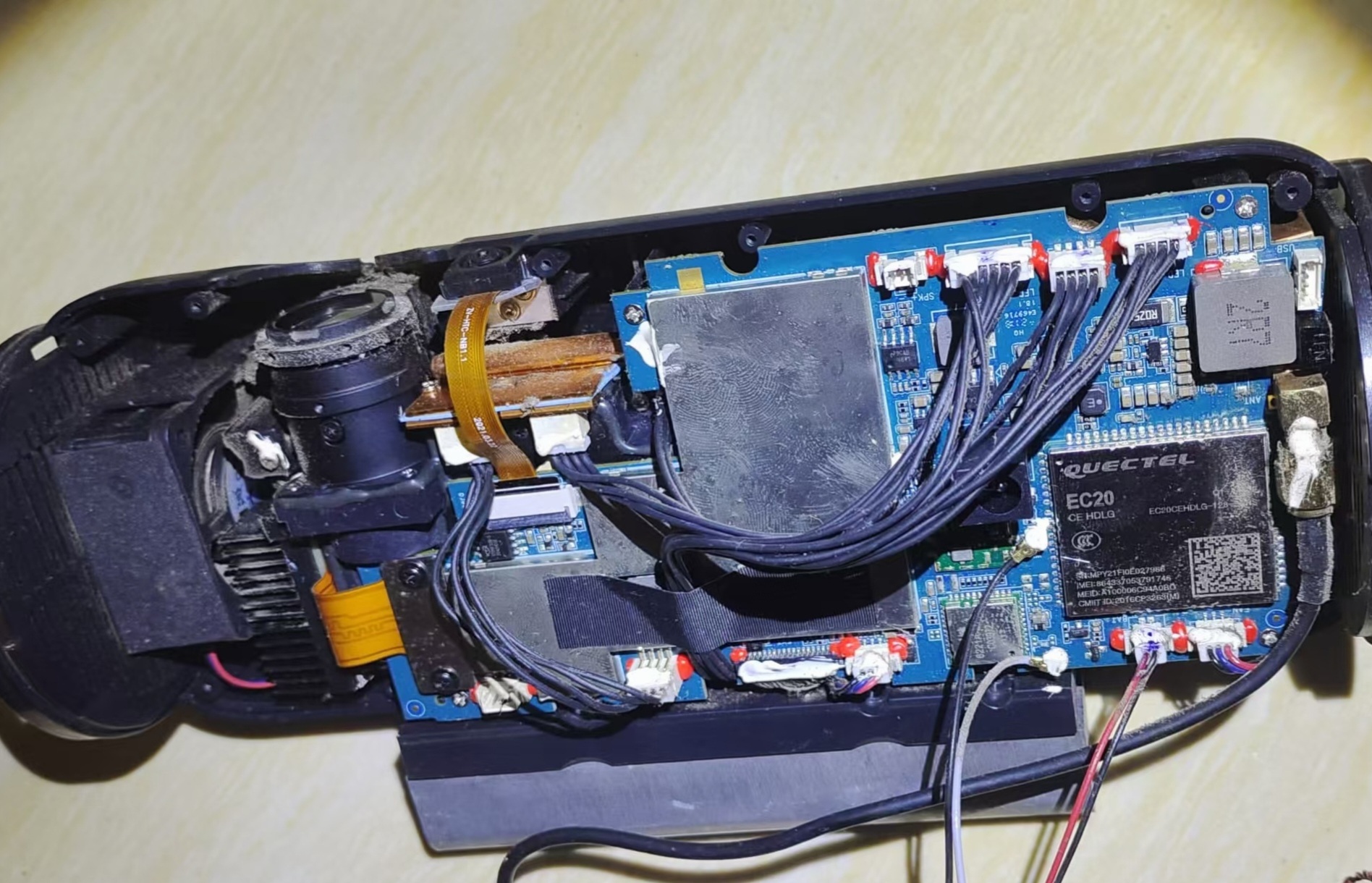

前几天从小黄鱼上发现了一款广告投影机,买了一个,型号是T8

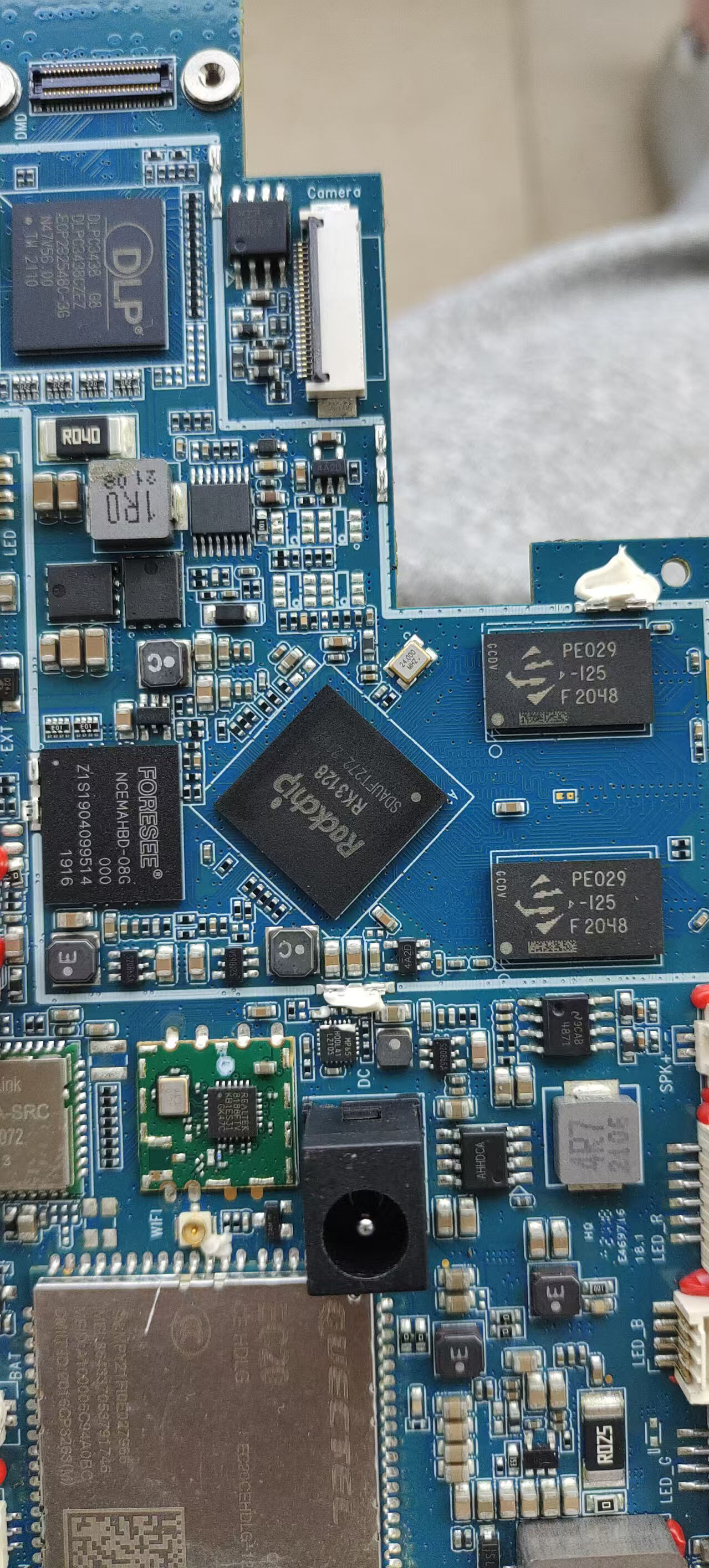

配置:主控rk3128,1+8组合,LED光源,dlp,720p分辨率,效果还是可以,功耗不到50w,
买回来发现根本不能用,开机就直接放广告,还会黑屏,心凉了一大截
看网上说要刷机,小黄鱼上刷个机要差不多一张红票票,实在舍不得
本着爱折腾的精神,我开始自己鼓捣
这几天折腾下来,发现就是一个安卓5.1系统,感觉就是一个安卓盒子加了一个投影
目前已经安装了当贝桌面,卸载了一些检测软件,不会黑屏,可以正常用没问题了
但是不能恢复出厂设置,不能开关机直接拔电源
(如果有需要,可以有偿帮忙安装当贝桌面,精简系统,可以鼓捣到正常家用)可以远程不过需要提前准备一些工具就是
现在鼓捣了几天,知道怎么进bootloader和rec了,终于提取到了原厂的分区固件,
其实我也不知道对不对,我是根据分区表提取的,不同的分区我都有写,
有system.img boot.img.......
问题是:我提取的这些分区不知道这怎么合成刷机包
还有怎么精简那些没用的系统软件。还用一些有用的软件怎么提取到apk文件
有没有大神帮忙指点一二
最后附上我提取的分区固件
