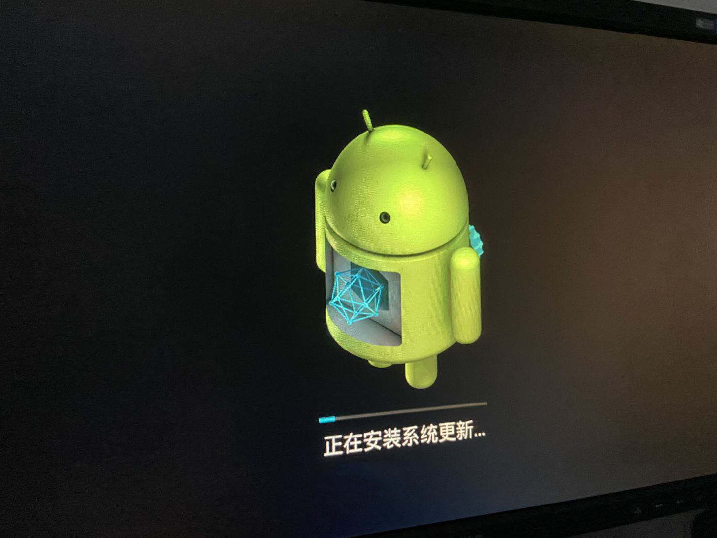

(如果开机不自动刷机,成功替换rec后也可尝试开机时按遥控器音量-和菜单键进rec设置界面升级,进入下图视为进入刷机界面)
移动魔百和CM201-2 CH 刷机、救砖全套教程附固件!魔百盒救砖
