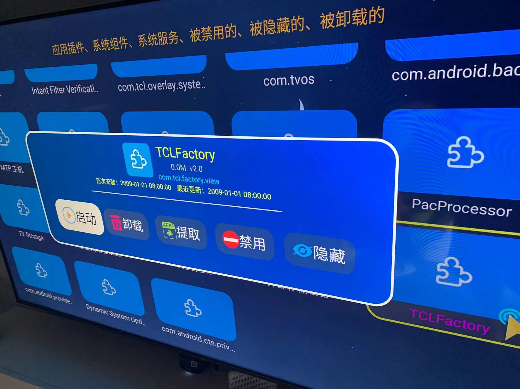

最近折腾电视刷固件,找了两个固件刷机,都失败了,只能强刷了,强刷成功后,发现开机后,先出现TCL的logo,然后才会出现雷鸟的logo,电视使用没有任何问题,不想折腾的可以忽略,有强迫症的可以看一下这个教程(手把手带图的,超详细教程,小白也可以轻松操作)。验证机型为 75S365C Pro ,机芯为A982T01
我首先在论坛上找到了这个教程,链接如下:https://www.znds.com/tv-1238343-1-1.html
作为新手小白,看着教程还是懵的,怎么进入工厂模式,怎么替换logo,没折腾明白
然后发现我偶然发现自己在使用的一款软件,即使是小白也可以轻松的解决这个替换logo的问题
废话不多说,教程如下:

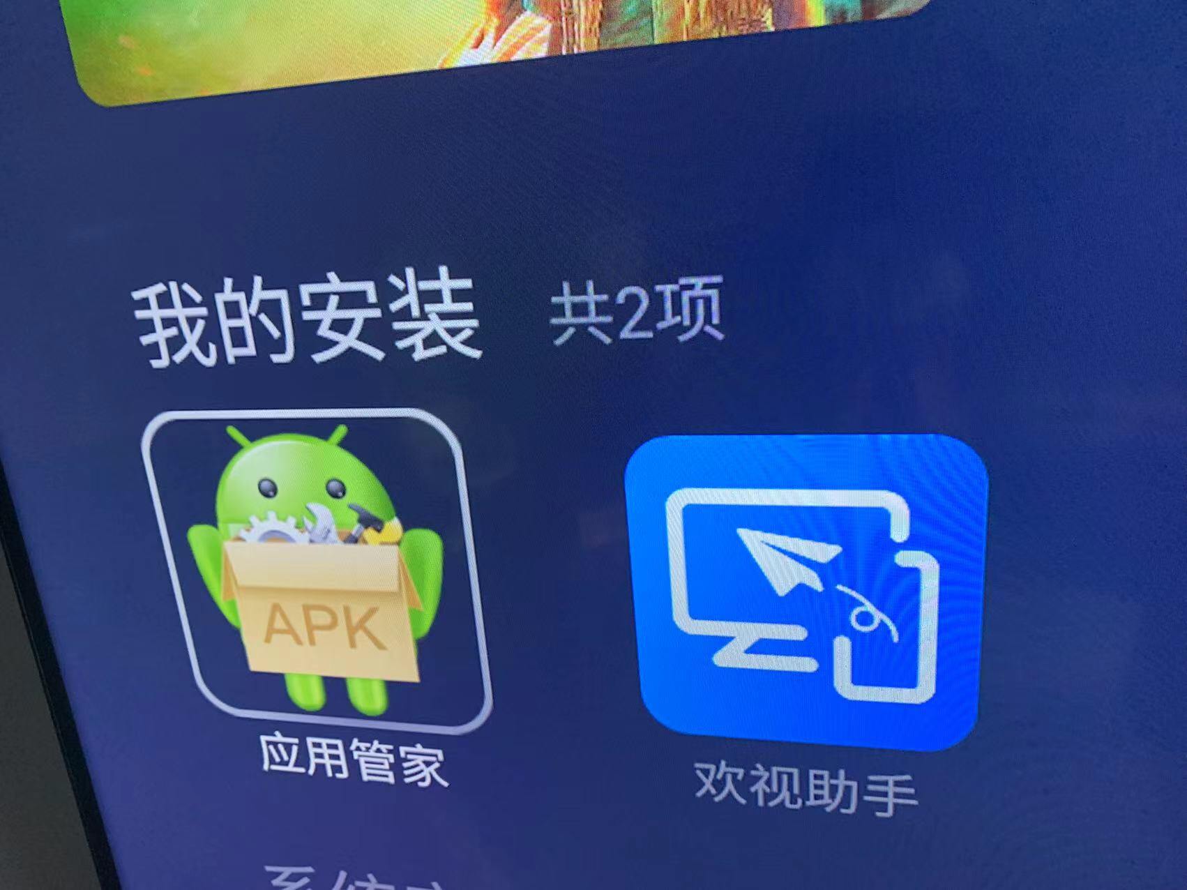

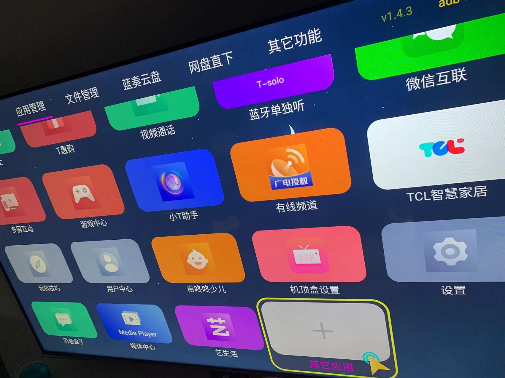

1、电视首先要开启adb模式,就是在,关于本->本机信息->依次按上下左右键,开启即可
2、使用欢视助手(自己网上找)或者其他可以安装第三方软件的工具安装应用管家(可以附件中下载,或者网上搜)安装后图标为别安装错误了 WechatIMG362.jpg
附件中下载软件安装包 应用管家v1.4.3(1433).apk (12.86 MB, 下载次数: 13, 售价: 1 金币)
