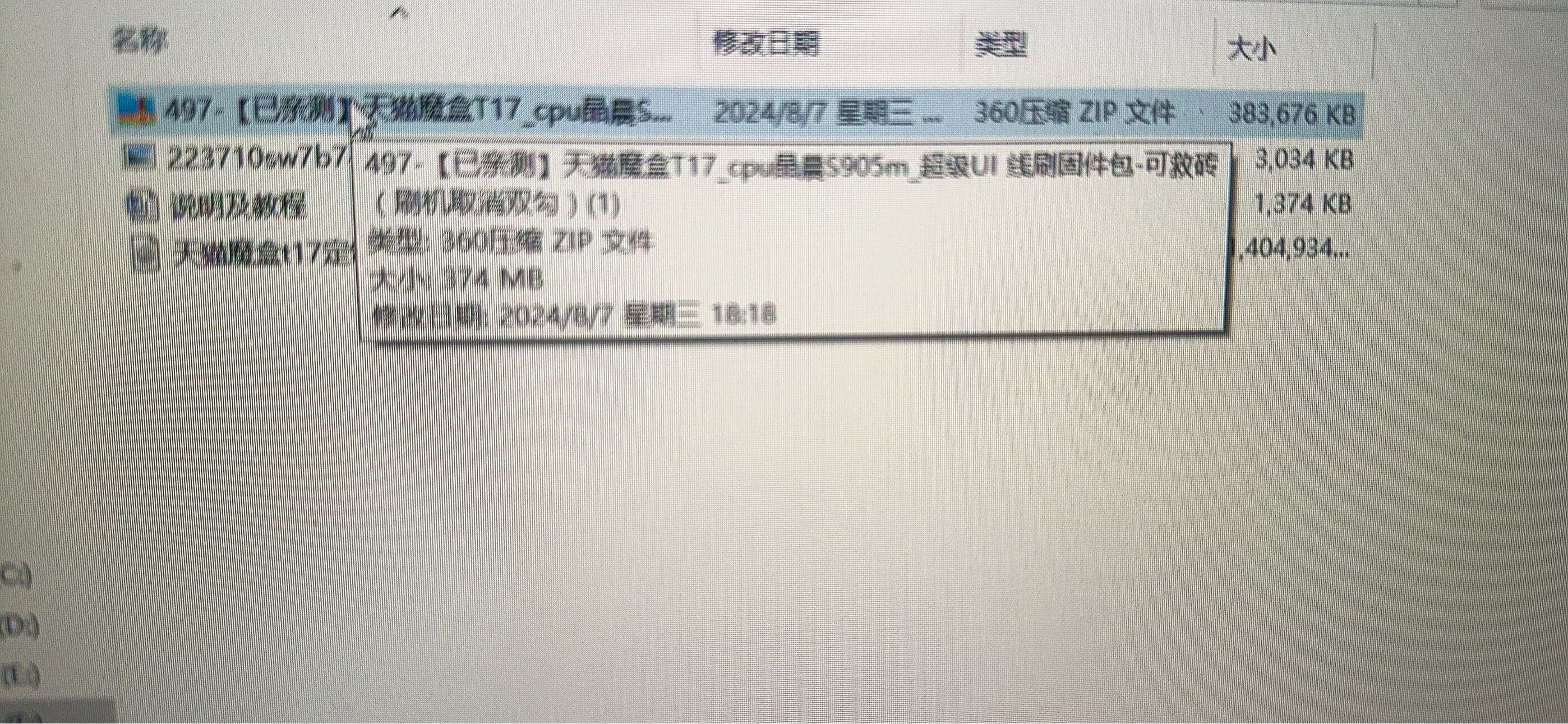

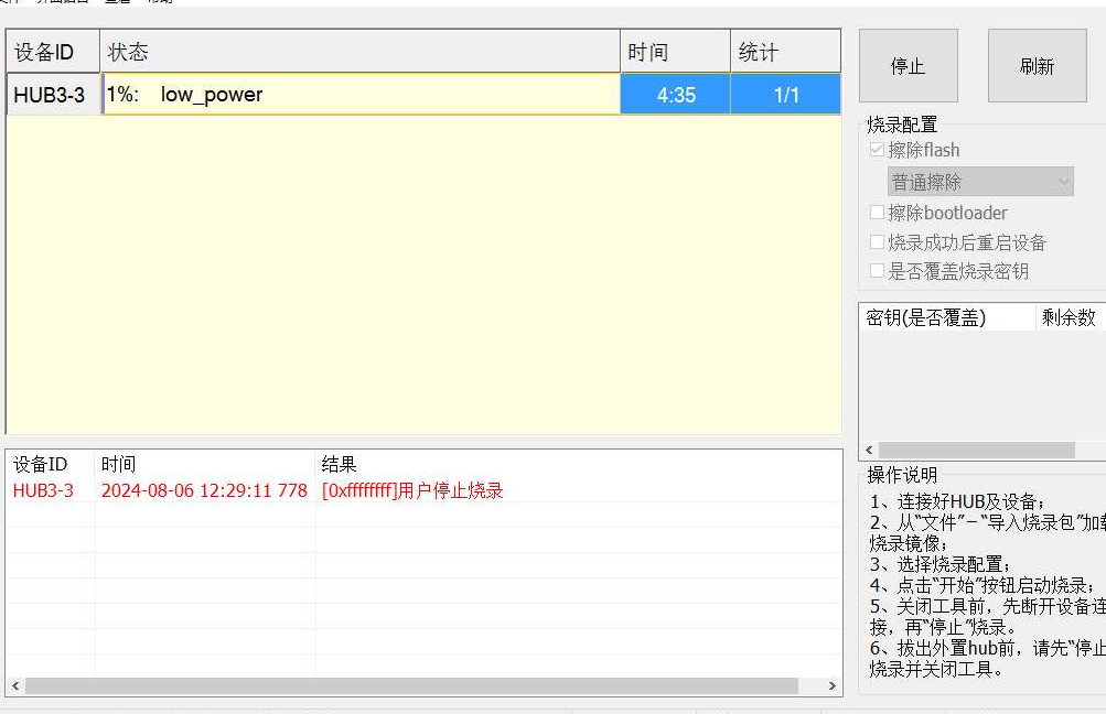

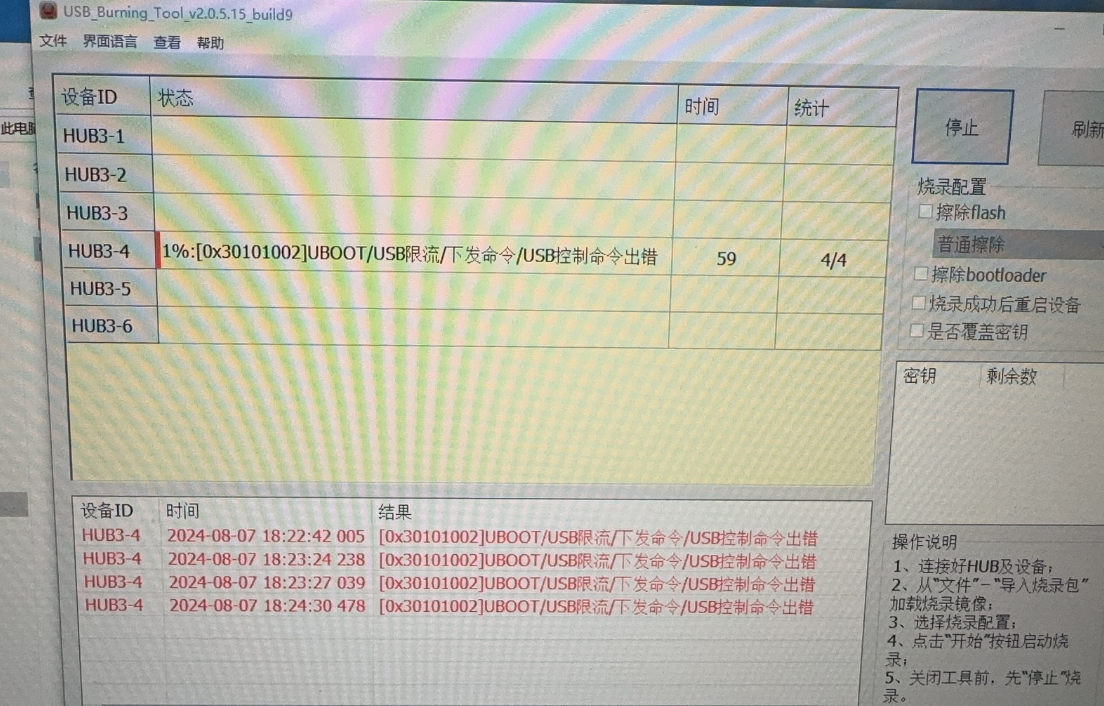

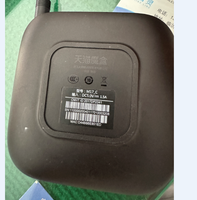

天猫魔盒M17C刷成砖,再次刷机显示USB限流或低功率刷不了了,有懂的吗指导一下还有救吗?刷的股价是写的M17,不知道是不是不共用,没有M17C的固件。求救。。。 天猫魔盒M17C刷成砖,求救。。。 天猫魔盒M17C刷成砖,求救。。。 天猫魔盒M17C刷成砖,求救。。。 天猫魔盒M17C刷成砖,求救。。。 天猫魔盒M17C刷成砖,求救。。。

短接神器拔了就好了。流程都不变

M17C能刷M17的固件吗?
5#
发表于 2024-12-12 10:24 | 只看该作者 | 来自广东
xuping83 发表于 2024-12-11 09:02
M17C能刷M17的固件吗?
不能,硬件配置不一样
