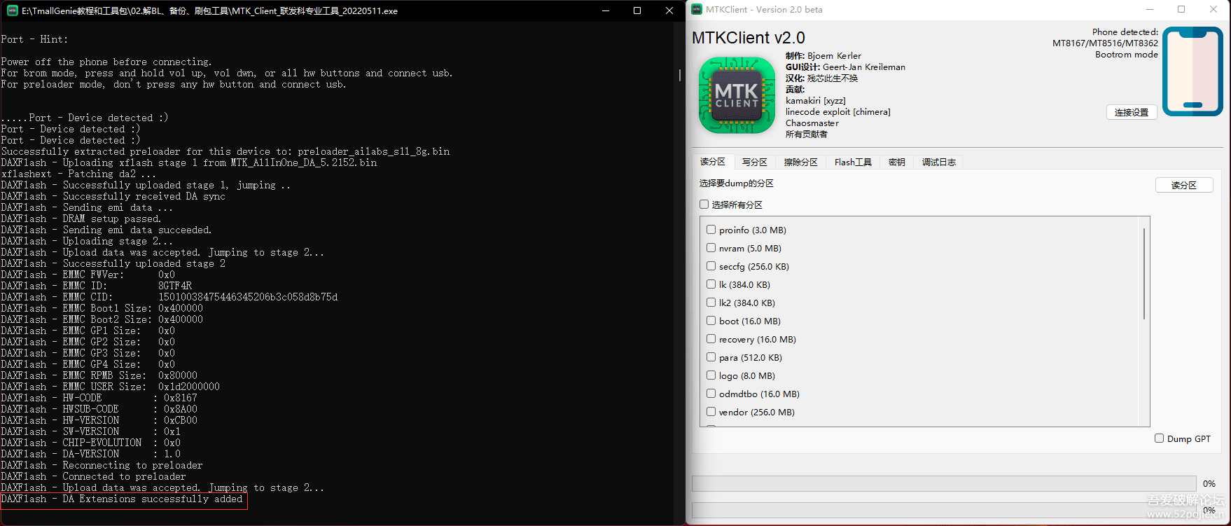

解压后运行MTKClientV2.0.exe,界面如图所示
天猫精灵智能屏能刷机吗 天猫精灵智能屏刷机方法分享
先将设备用USB连接电脑,然后插入电源时立刻按住所有按键,直到界面如下图所示,松开所有按键即可(第一遍提示音是进入brom模式,第二次提示音是进入preloader模式)
如果没有成功,拔掉电源数据线多试几次,换个数据线,换个接口,换台电脑,重装一下驱动基本可以解决问题。

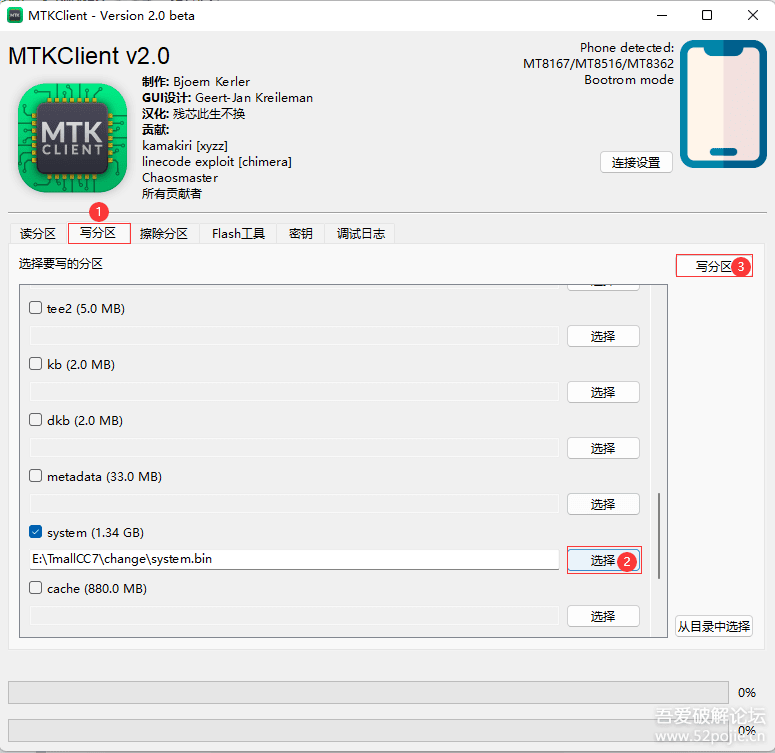

8.写入system和boot分区
打开MTKClient点击写分区,找到system一排的选择,点击选择改好的system.bin文件,点击右上角的写分区,等待完成
boot分区的写入同样操作,不建议一起勾选同时写入,容易出问题
