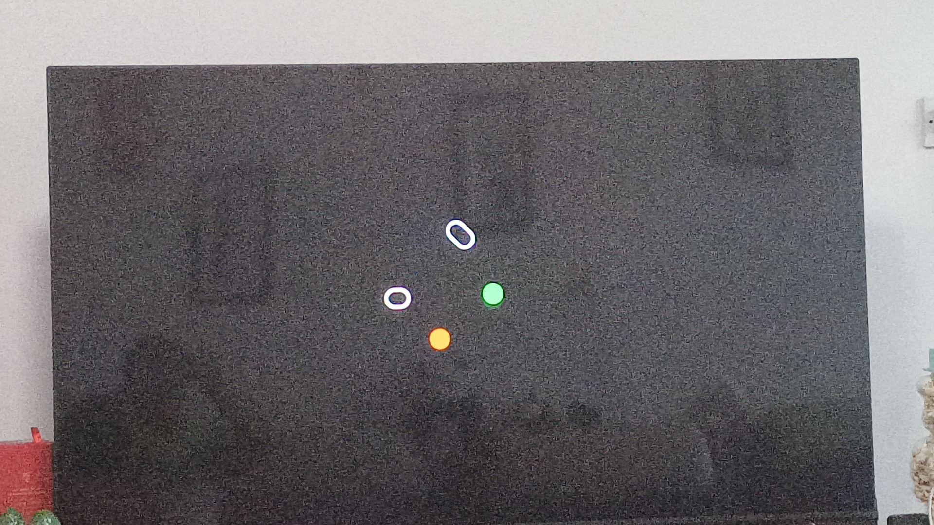

如题,大佬们好,本人小白刚买了个这个盒子准备研究一下玩玩,结果刷机时候短接总是短接不好,不出进度条,我就直接用烙铁短接了,我也不知道短接出进度条后要松开短接,就一直短接刷机的,刷到7%卡住后提示格式化失败,然后我又重新用镊子短接刷机成功了,但是现在一直卡加载页进不去,也不知道出了什么问题,已经刷了两个包了,都不行,求支招,谢谢 小白求助,刚买了台cm311-1a,然后刷机出了点小问题,现在...

网上买个短接神器,几块钱的事,别总短接了,我就是短接多了,把一个盒子给搞费了,你这个问题不大,应该是包的问题,网上多找几个,这个型号的包还是很多的,而且都是很稳定的

机器坏了,进也不能进加载页,先查下,你焊的地方有没有短路,或碰到在一起,多数是包问题,有些包有地区之分,你去刷通刷那种。

大佬测试过了,触点阻止都是400多,没有短路,然后刷机包也用了几个通刷的还是如此,还有办法吗,求科普

刷了个专门应对YST的包可以进桌面了,感谢大佬
