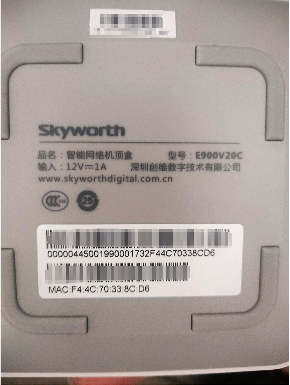

创维E900V20C_非高安_晶晨S905L2芯片_当贝桌面免拆卡刷固件包-内有教程
免拆刷机教程:
方法一
步骤:
1、准备一个FAT32格式单分区8GU盘,注意创维rec比较挑u盘,实测8G得最好。将recovery.img、update.zip、
     factory_update_param.aml 三个文件拷贝到根目录, 注意保证文件完整性;
2、盒子接上HDMI、网线、电源线保持关机状态,U盘插入盒子靠近网口的usb端口,盒子按下电源开关加电,
     通电同时反复按遥控右 左键刷机,速度不要太快或者太慢,每秒3次左右。引导U盘里的REC,直到显示刷机画面;
     或者尝试按左键进到刷机页面,立即关机,然后重新开机,点按右键,进到u盘里的rec刷机才能成功。
3、刷机耗时约三分钟,完成后盒子会自动重启,第一次启动会优化系统程序,请耐心等待。
方法二
步骤:
2、盒子接上hdmi、网线、电源线保持关机状态,U盘插入盒子靠近网口的usb端口,盒子按下电源开关加电,
     通电同时反复按遥控右键刷机,速度不要太快或者太慢,每秒3次左右。引导U盘里的REC,直到显示刷机画面;
