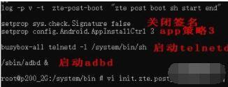

开永久ADB设备重启不掉
        毕竟不想每次连接设备都用调试工具,确实麻烦。
        通过adb终端连接设备后台,发现设备启动会调用一个脚本:/system/bin/init.zte.post_boot.sh
        将系统目录挂载为读写:mount -o remount,rw /system
        终端执行命令,往脚本里面添加启动语句:
  1. echo "/sbin/adbd &" >>/system/bin/init.zte.post_boot.sh
复制代码

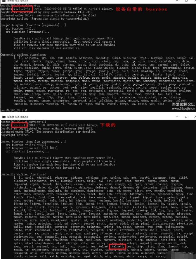

开telnet服务
        通过adb连接发现vi 编辑不好用。就准备开启telnetd 服务连接设备应该方便些。结果发现系统自带的busybox 被阉割了telentd功能。
        我设备是 1.21.0 cpu 通过命令cat /proc/cpuinfo 发现是 armv7的。
        在 busybox 网站  busybox.net/downloads/binaries 下了个版本接近的busybox放入设备bin目录,命名为busybox-all
        终端执行命令,往脚本里面添加启动语句:
  1. echo "busybox-all telnetd -l /system/bin/sh" >>/system/bin/init.zte.post_boot.sh
复制代码

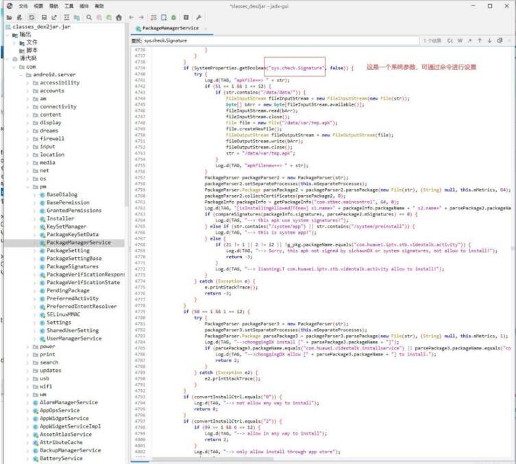

关闭第三方app安装限制
        坛内有大佬,找不到链接了文中有分析过
        无法安装的文字提示来自:framework-res.apk
        主要控制来自:/system/framework/services.jar

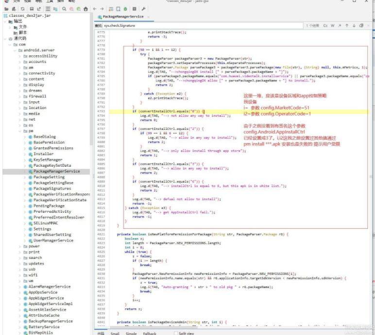

        通过反编译 /system/framework/services.jar 发现是com.android.server.pm.PackageManagerService 中的判断。

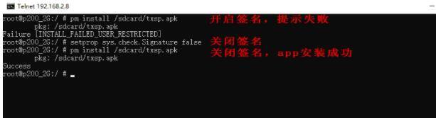

        我这里有4处文字限制提示(最直观的就是:对不起,您不能安装此应用)。直接将标识ID 改成其他的。结果发现文字虽然没提示了。但直接输出 应用未安装。
        通过 pm install ***.apk 安装失败会提示:INSTALL_FAILED_USER_RESTTICTED
        接着分析代码,发现还有签名验证。
        终端执行命令关闭签名:setprop sys.check.Signature false
        终端执行命令,往脚本里面添加启动语句,万一那天抽风无缘无故关闭了。加进去无所谓:
  1. echo "setprop sys.check.Signature false" >>/system/bin/init.zte.post_boot.sh
  2. echo "setprop config.Android.AppInstallCtrl 3" >>/system/bin/init.zte.post_boot.sh
复制代码
结果:这是/system/bin/init.zte.post_boot.sh脚本添加命令后的内容。
设备重启后,能直接adb 、telnet 连接机顶盒,安装第三方app一切正常。
