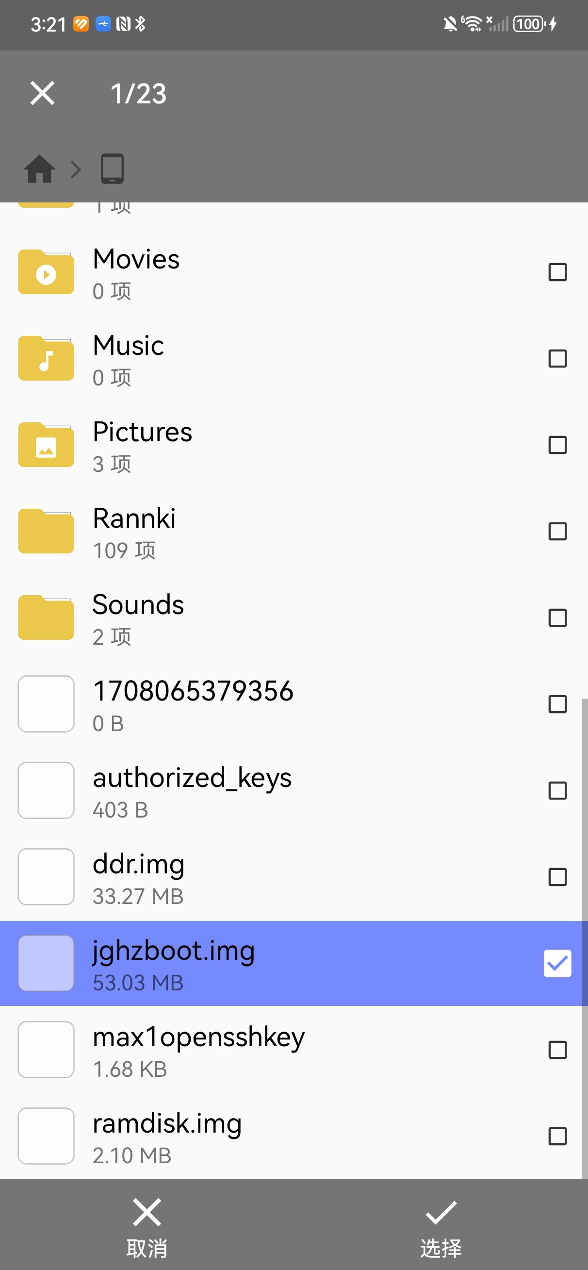

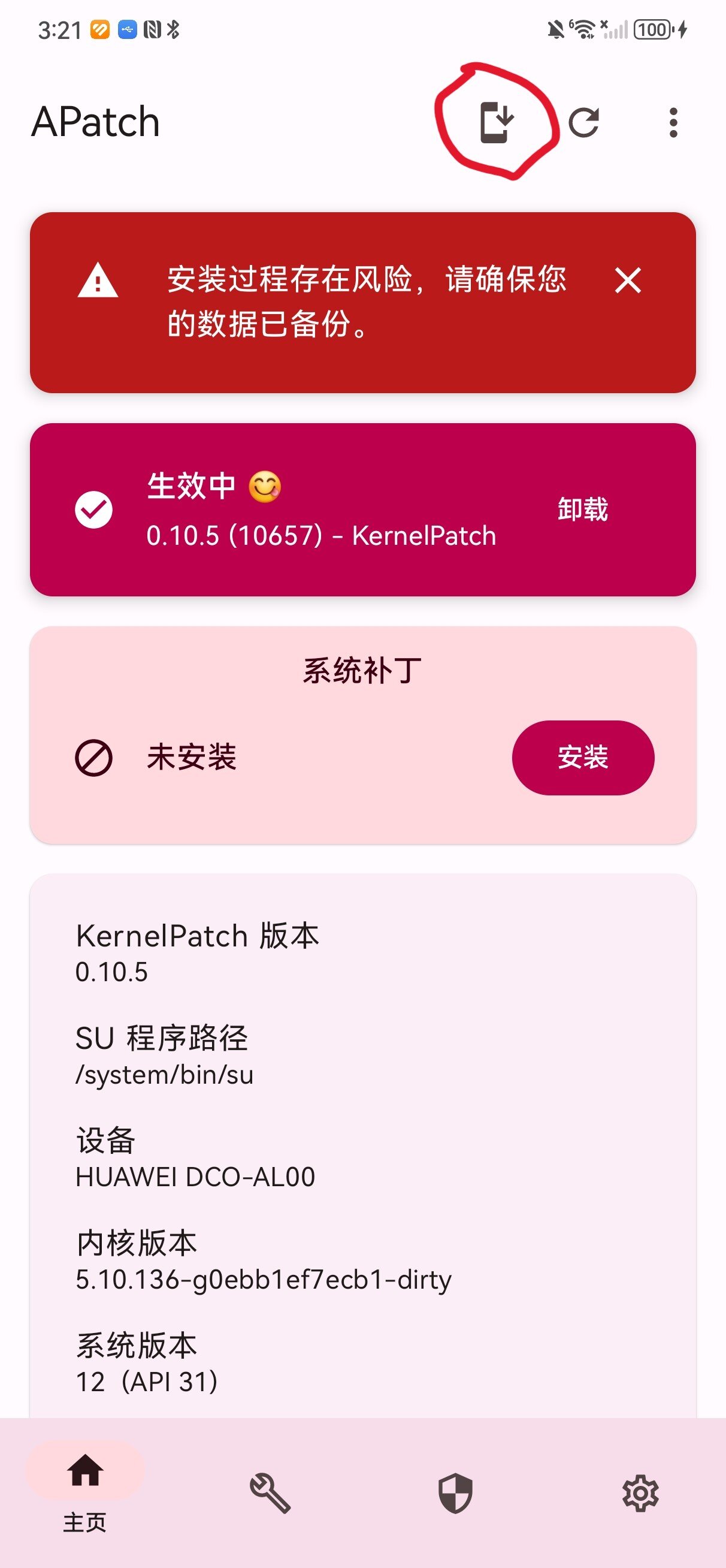

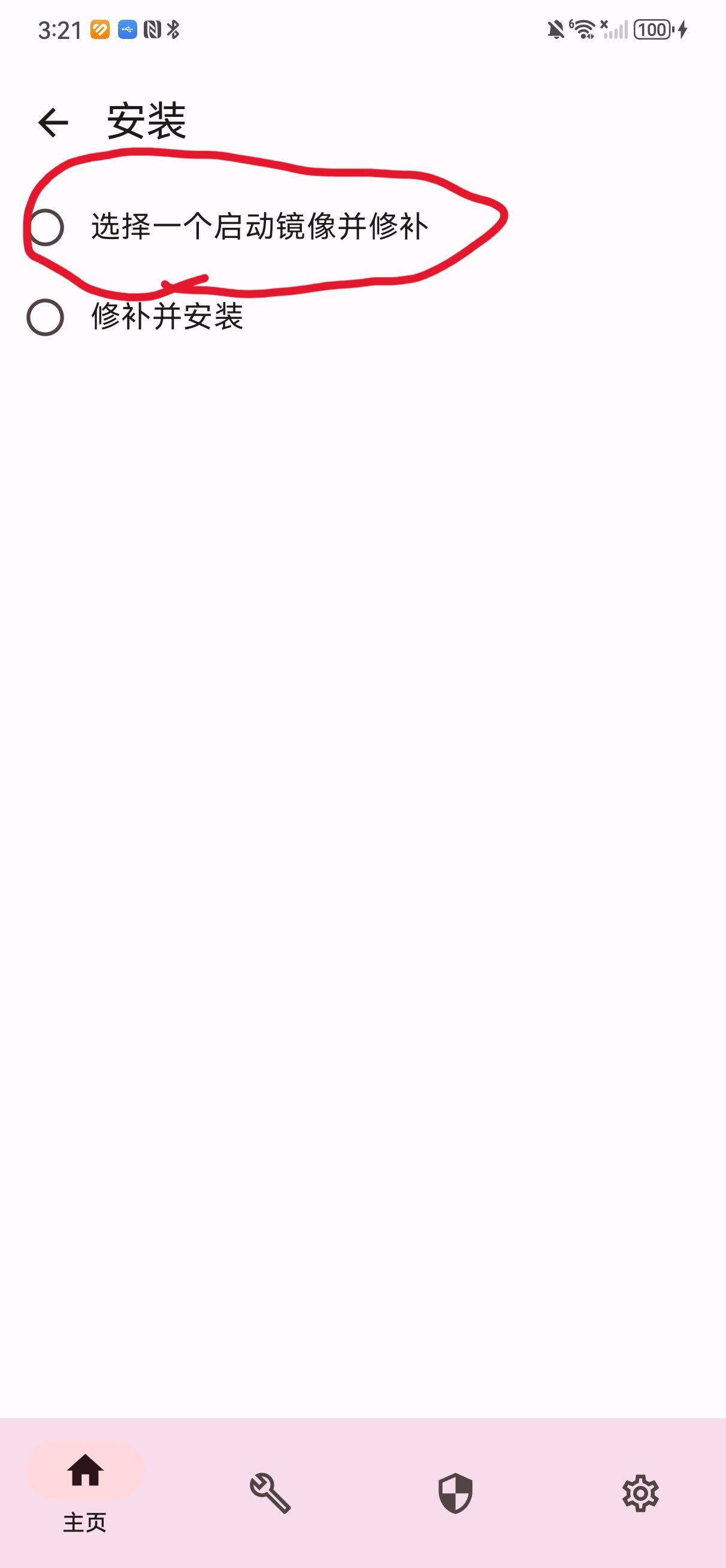

把原始的boot.img传输到手机上(root设备比较多的怕和其他设备的boot.img弄混的可以命名为jghzboot.img),再把目录下的APatch_10657_10657-release-signed.apk传输到手机上安装好,手机打开装好的apatch应用,点击画圈位置的图标,点击选择一个启动镜像并修补,选择刚才拷到手机里的jghzboot.img
超级密钥底下输入你想设置的超级用户密钥,(比如asdfg12345)一定要记住,一会儿要用,然后点击开始修补(没有嵌入内核模块需求的不要点嵌入模块)
如下如,倒数第四行显示successfully patched说明修补成功,记住画圈的文件名

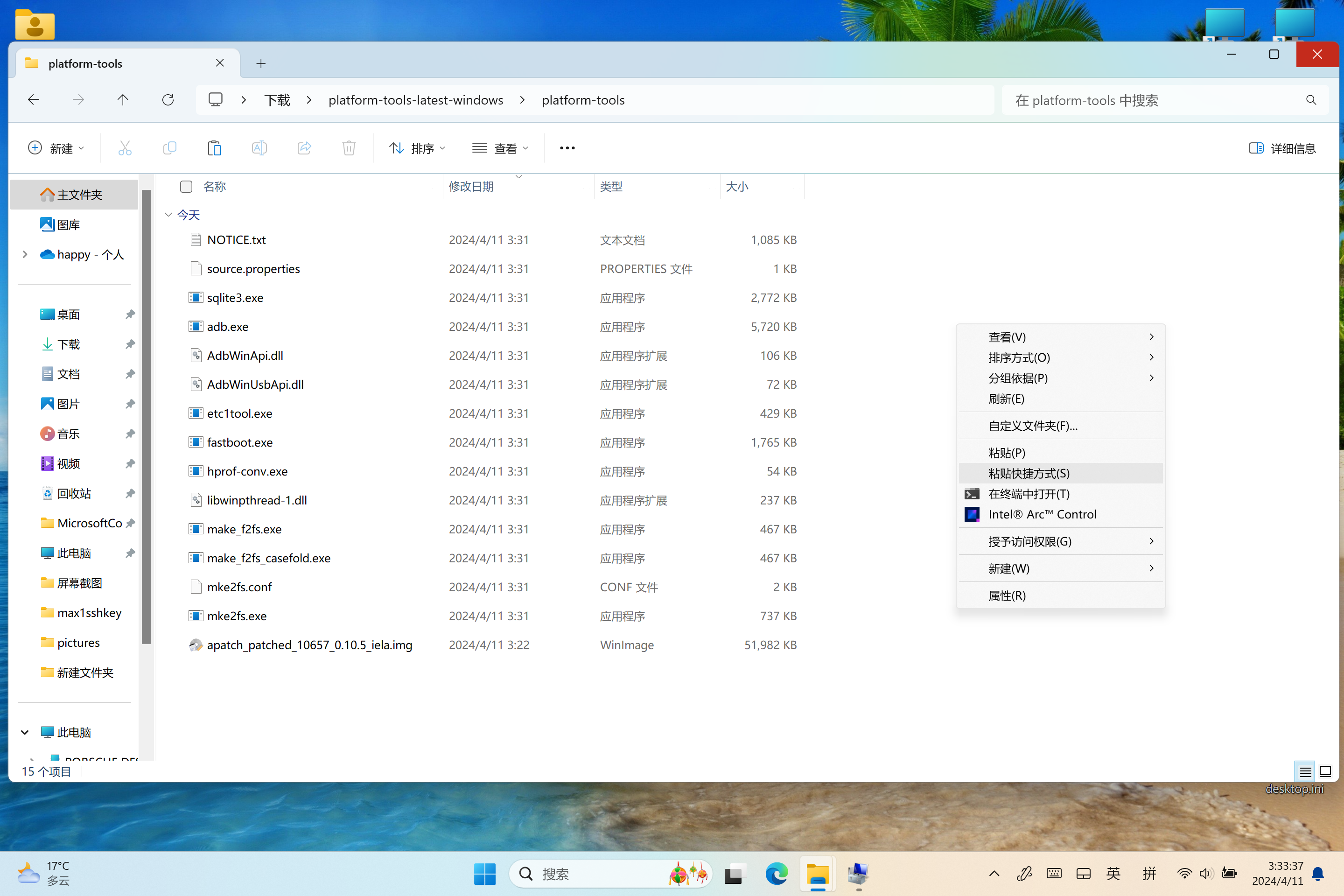

把画圈的这个文件名的这个文件(每个人修补完的后缀都不一样,选择画圈位置文件名的文件)复制到platform tools文件夹中。

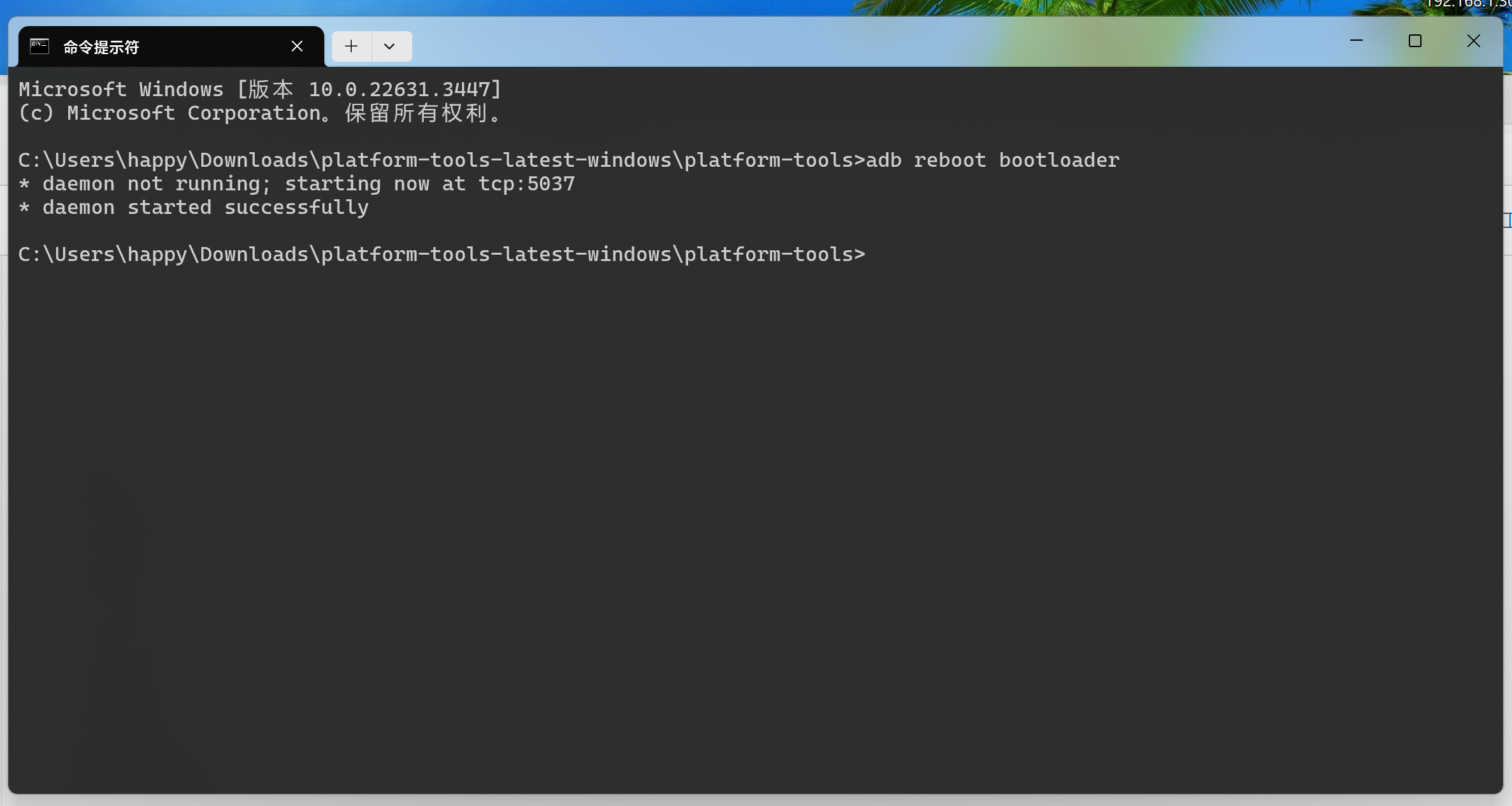

打开platform tools文件夹,右键在终端中打开
(进入rec adb后输命令不要等太久,不然会自动重启进入系统)输入命令adb reboot bootloader,等待几秒钟机器会进入fastboot模式

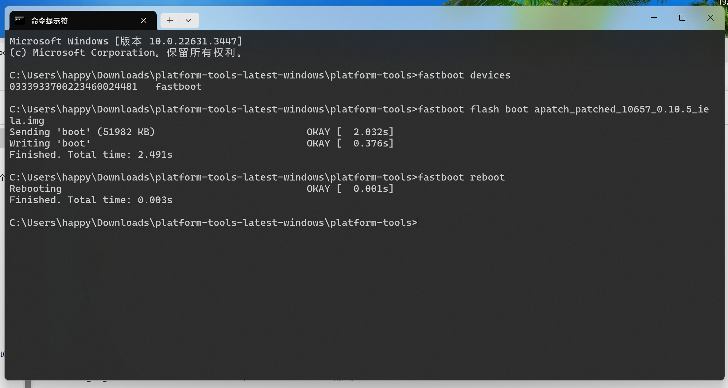

先输入fastboot devices查看设备连接,如果显示xxx fastboot说明设备成功进入fastboot模式。
之后再输入fastboot flash boot xxx.img刷入boot.img(xxx.img是刚才修补完画圈部分的文件名,每个人都不一样),提示finished说明刷入成功。
至此极光盒子5pro apatch刷入成功

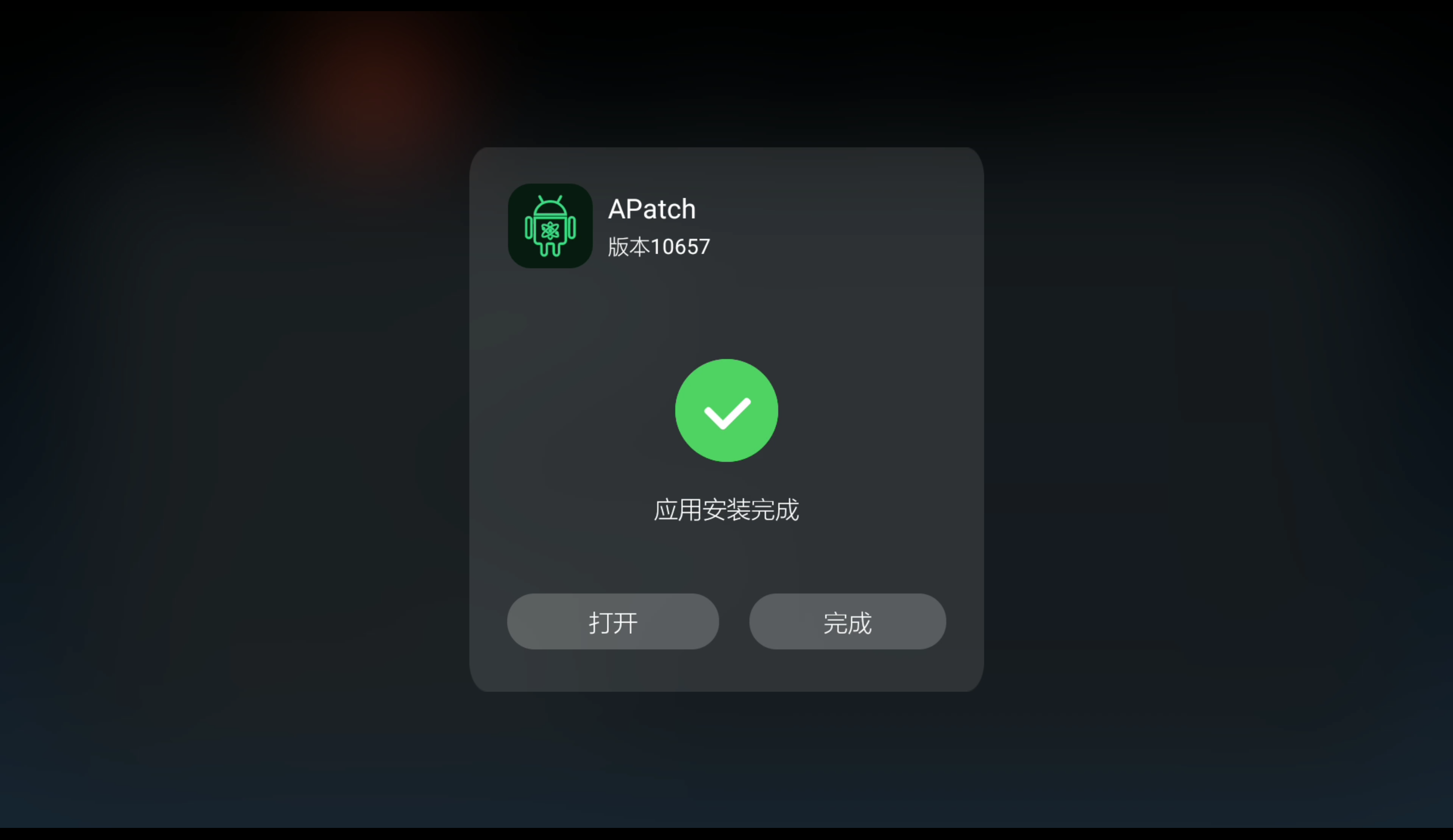

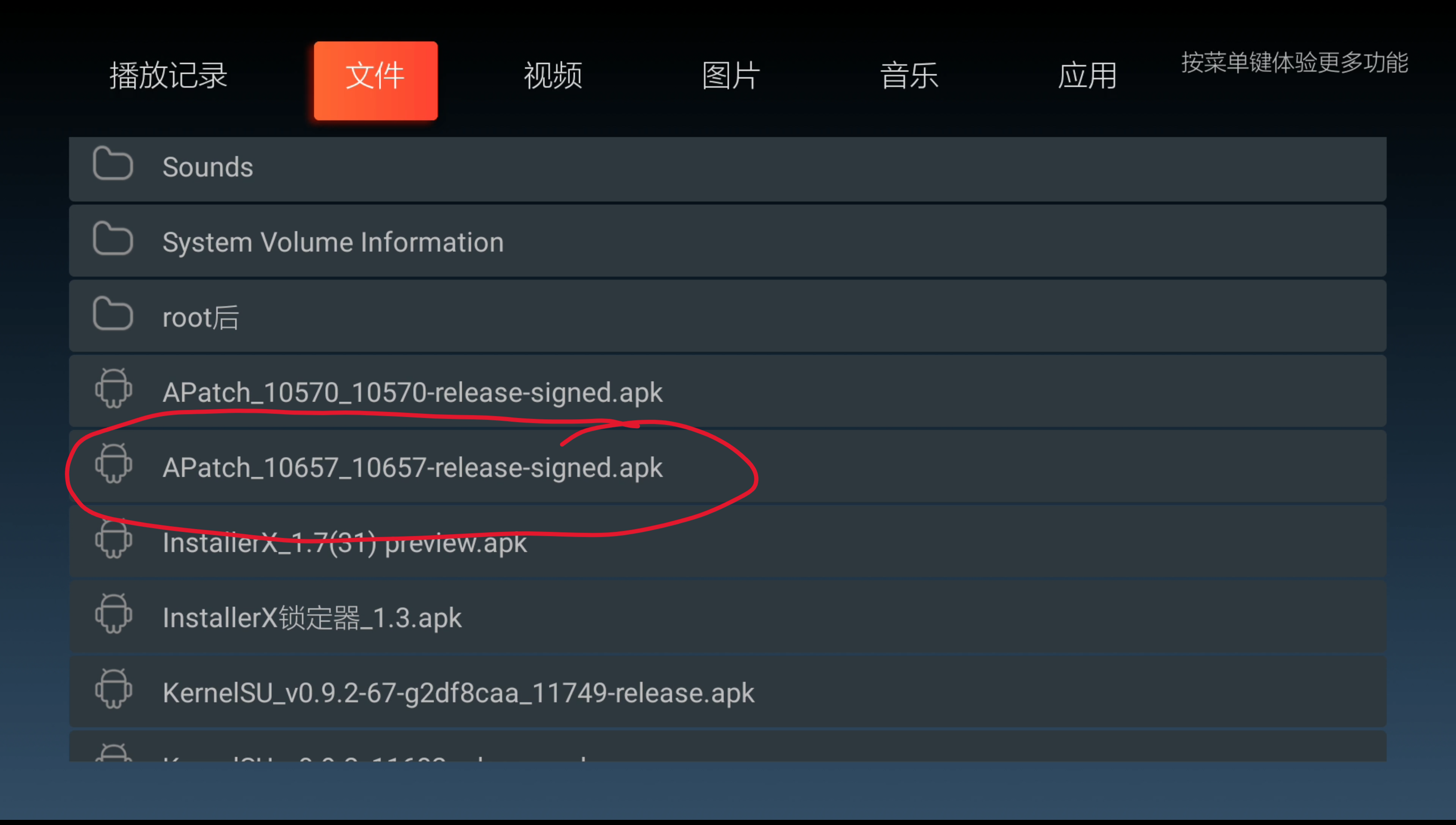

首先将APatch_10657_10657-release-signed.apk拷到u盘中,u盘插到盒子上,然后在盒子中安装APatch_10657_10657-release-signed.apk
点击继续安装,提示安装完成后然后点击打开

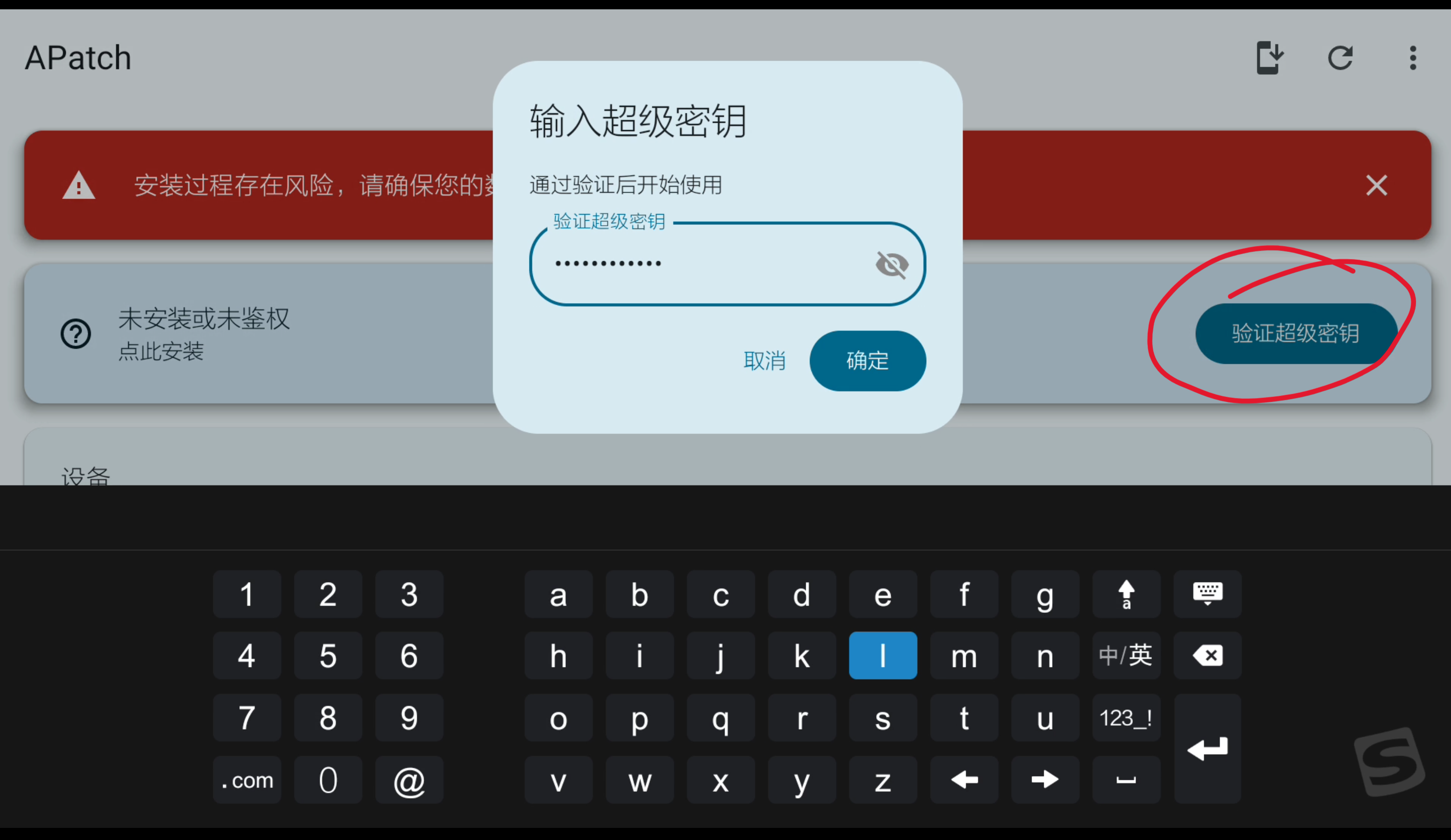

进入apatch后首先用鼠标点击画圈位置的验证超级密钥,(遥控器点不了,要用鼠标)(超级密钥是刚才修补时强调要记住的密钥(比如asdfg12345))然后鼠标点击确认。

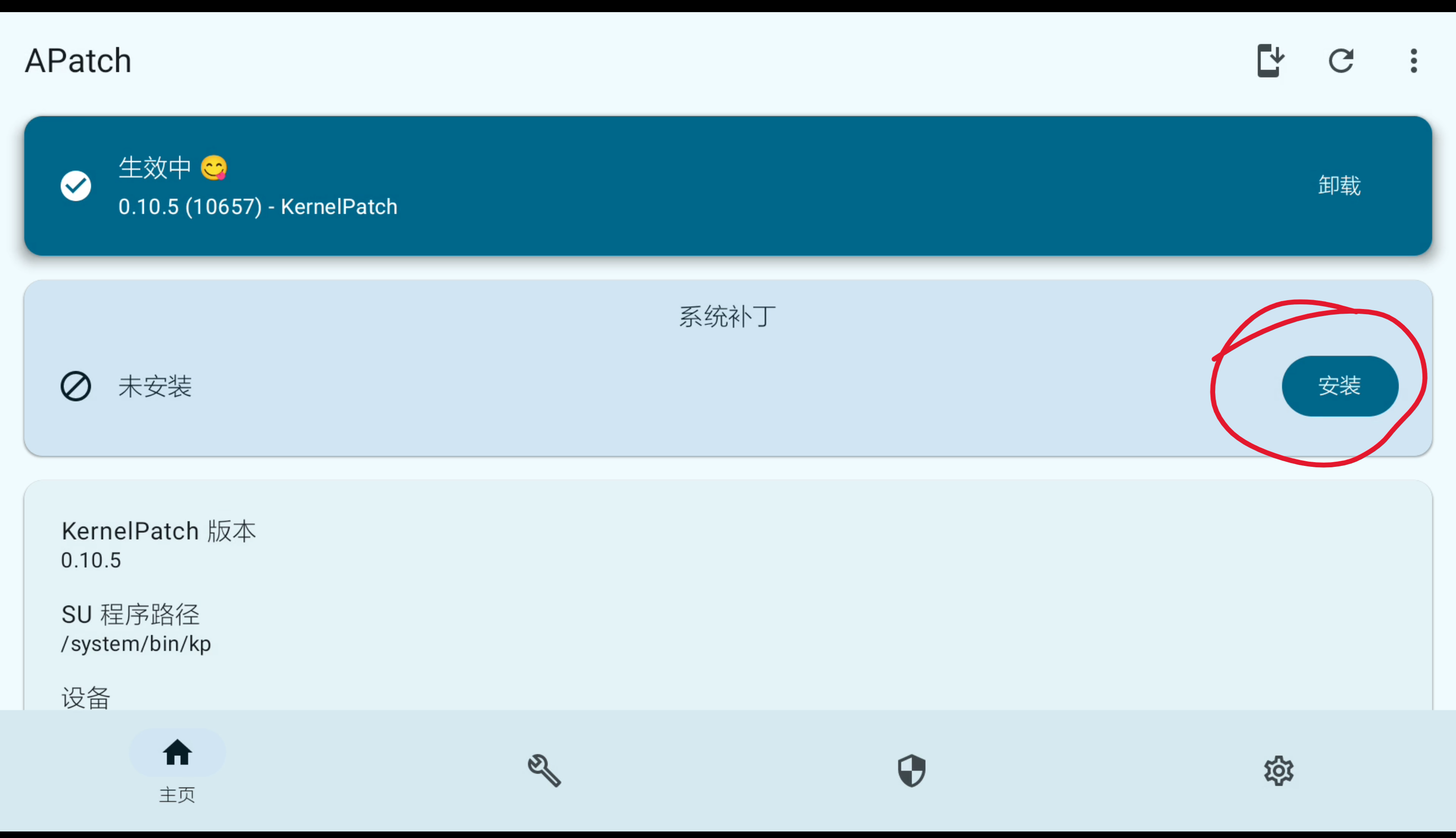

然后用鼠标在系统补丁下面画圈位置的安装按钮点击安装

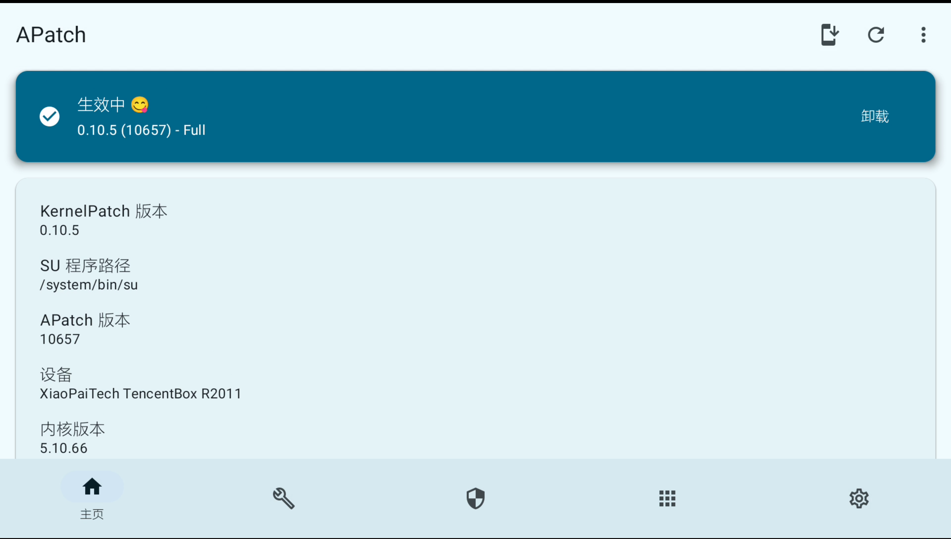

显示生效中成功获取root权限
恭喜,root成功。

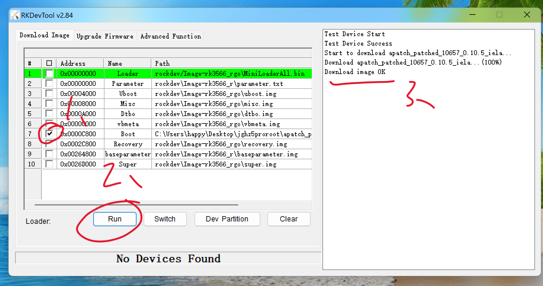

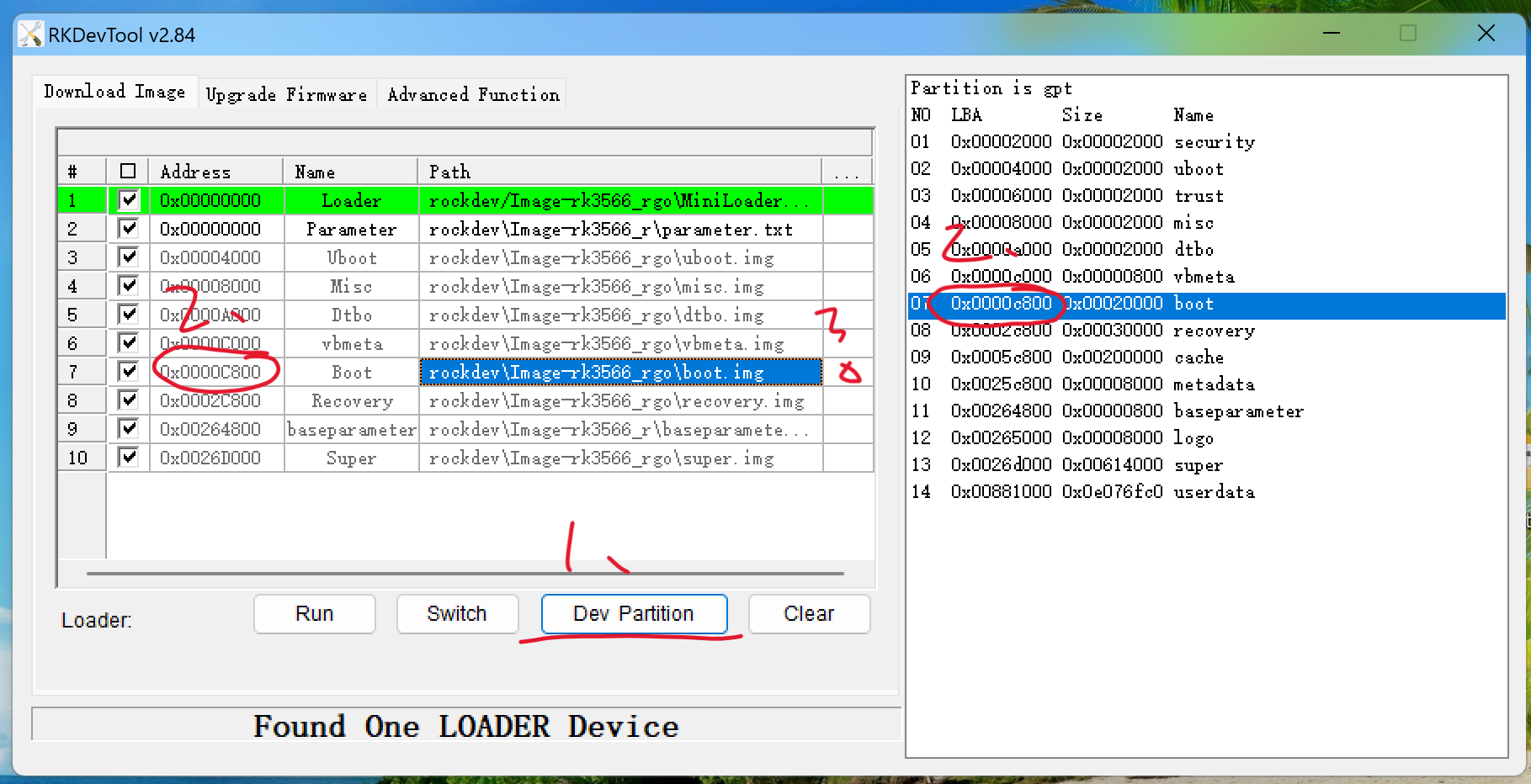

首先点击dev partition,核对两个2.画圈的数值是否一致(不区分大小写),一致的话点击图片中3的小三角的位置(boot的path的后一个,不是path那一格)弹出的窗口选择platform tools中修补好的apatchxxx.img(刚开始修补时画圈的文件名)
首先左侧只勾选boot前的对勾,接着点run开始刷入,右侧图片上3、的位置出现download image ok说明刷入成功
apatch root刷入成功

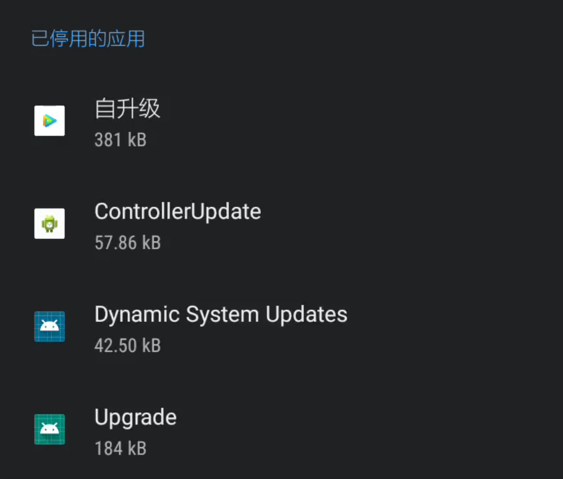

操作有细微不同,比如禁用系统更新(更新会覆盖apatch修补好的boot.img导致root丢失)时用app manager禁用冻结的app不一样,我是禁用冻结的是下图的这几个应用,也不知道对不对,有没有效果。

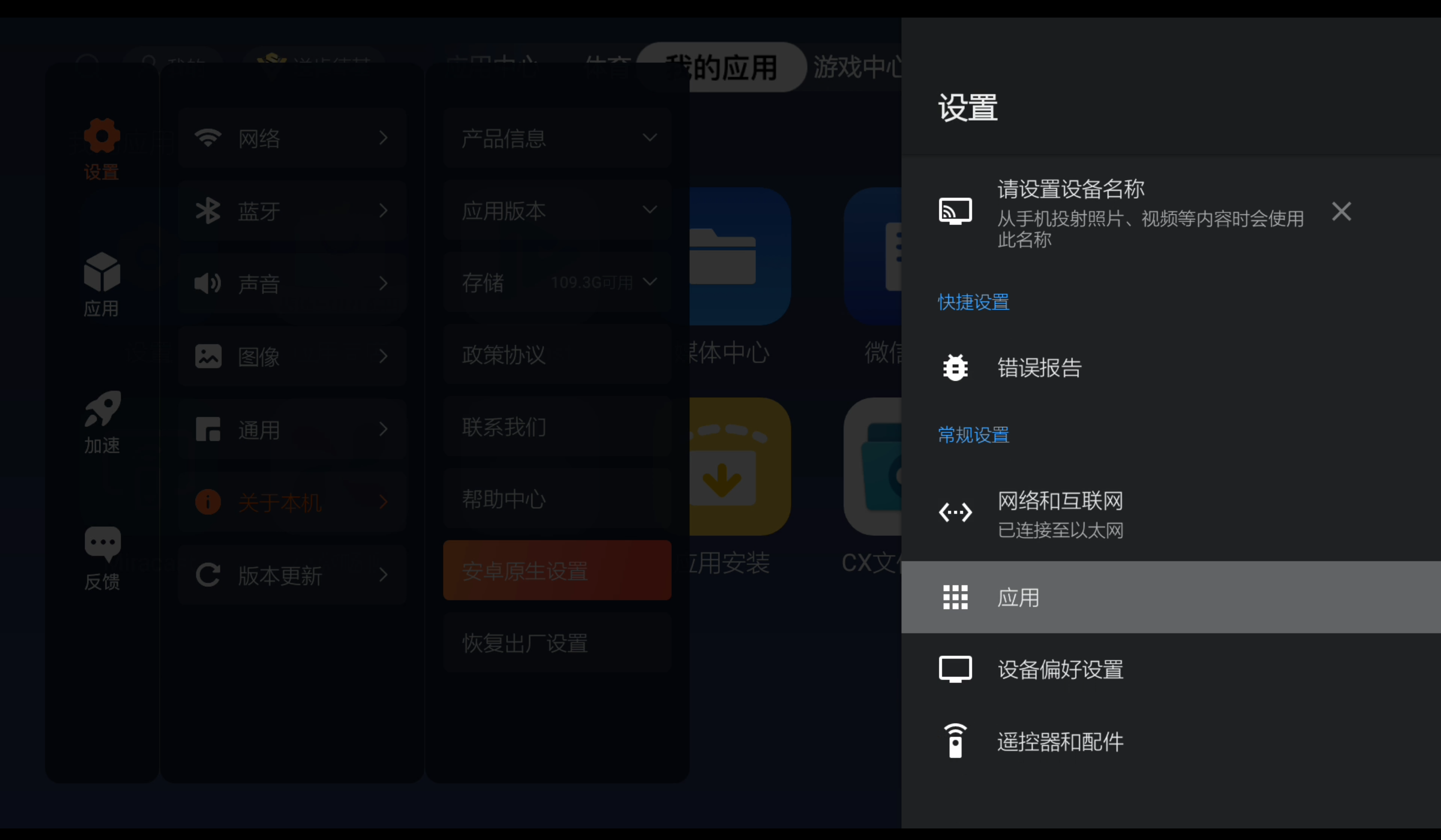

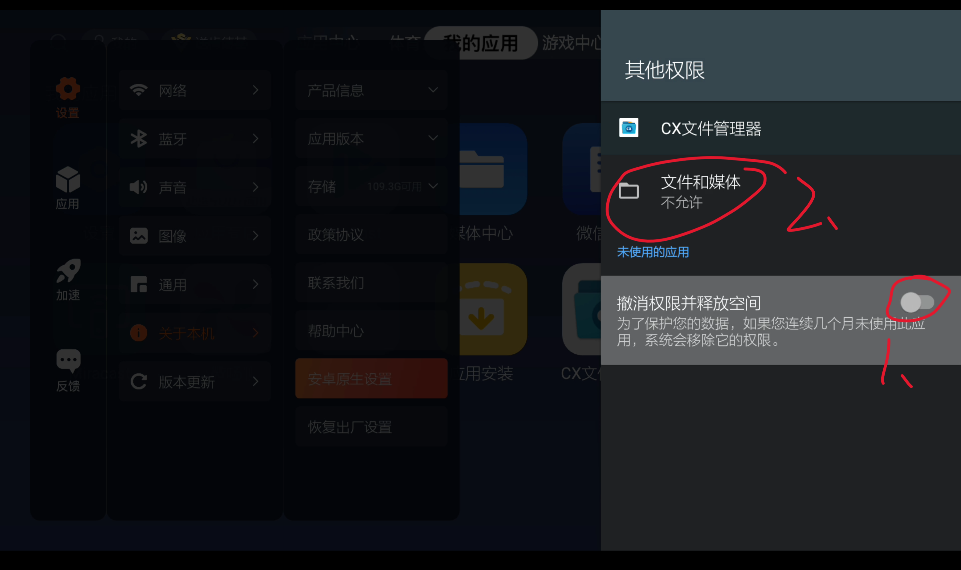

还有cx文件管理器和re文件管理器要手动赋予读写存储的权限才行。然后installerx正常使用也要手动赋予读写存储权限,下面以cx管理器为示范,其他需要手动设置指定app读写存储权限的方法相同。

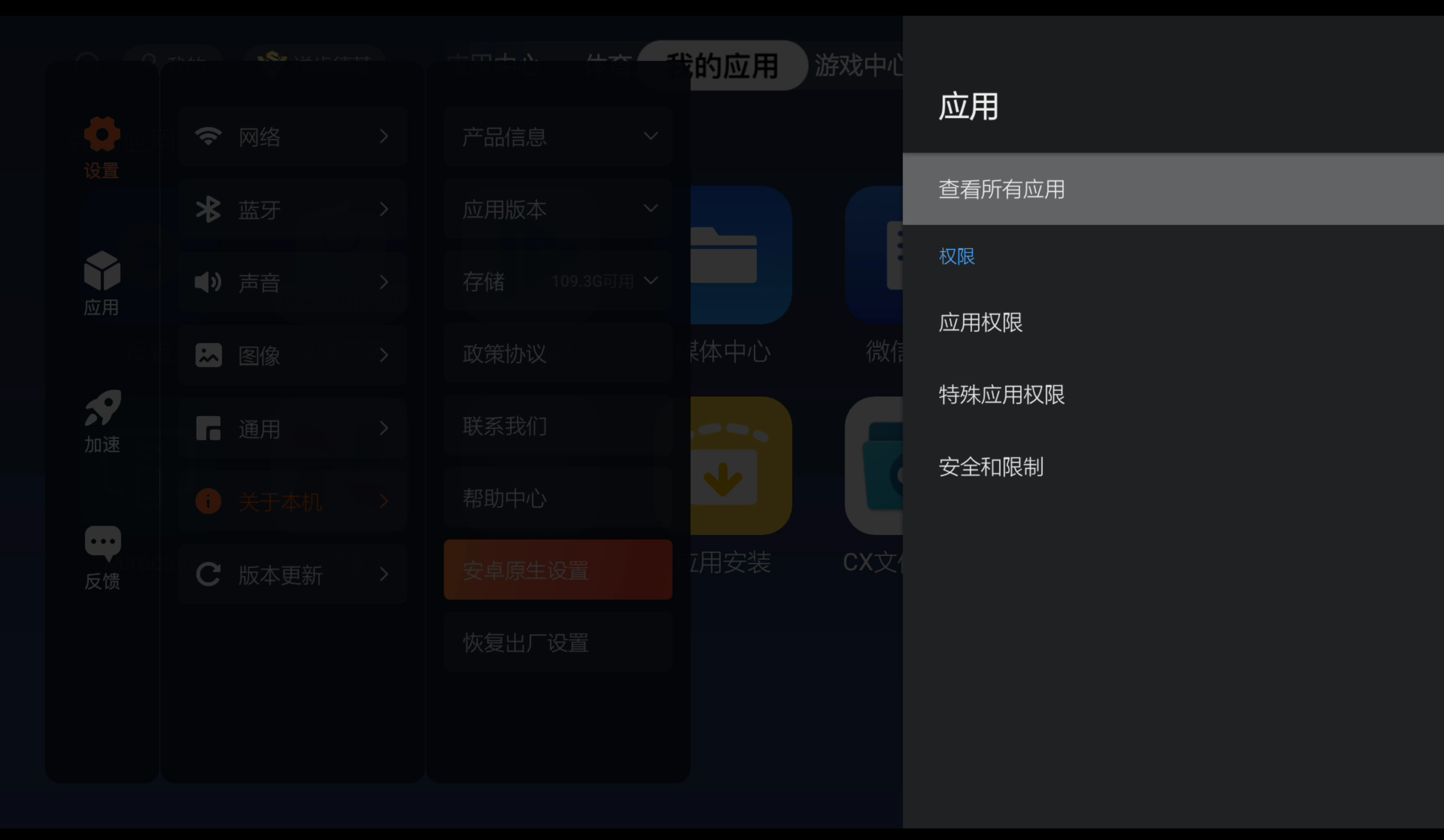

具体方式如下:点击遥控右上方的三条杠,选择设置、关于本机、安装原生设置
点击应用,查看所有应用,选择想要打开权限的文件管理器

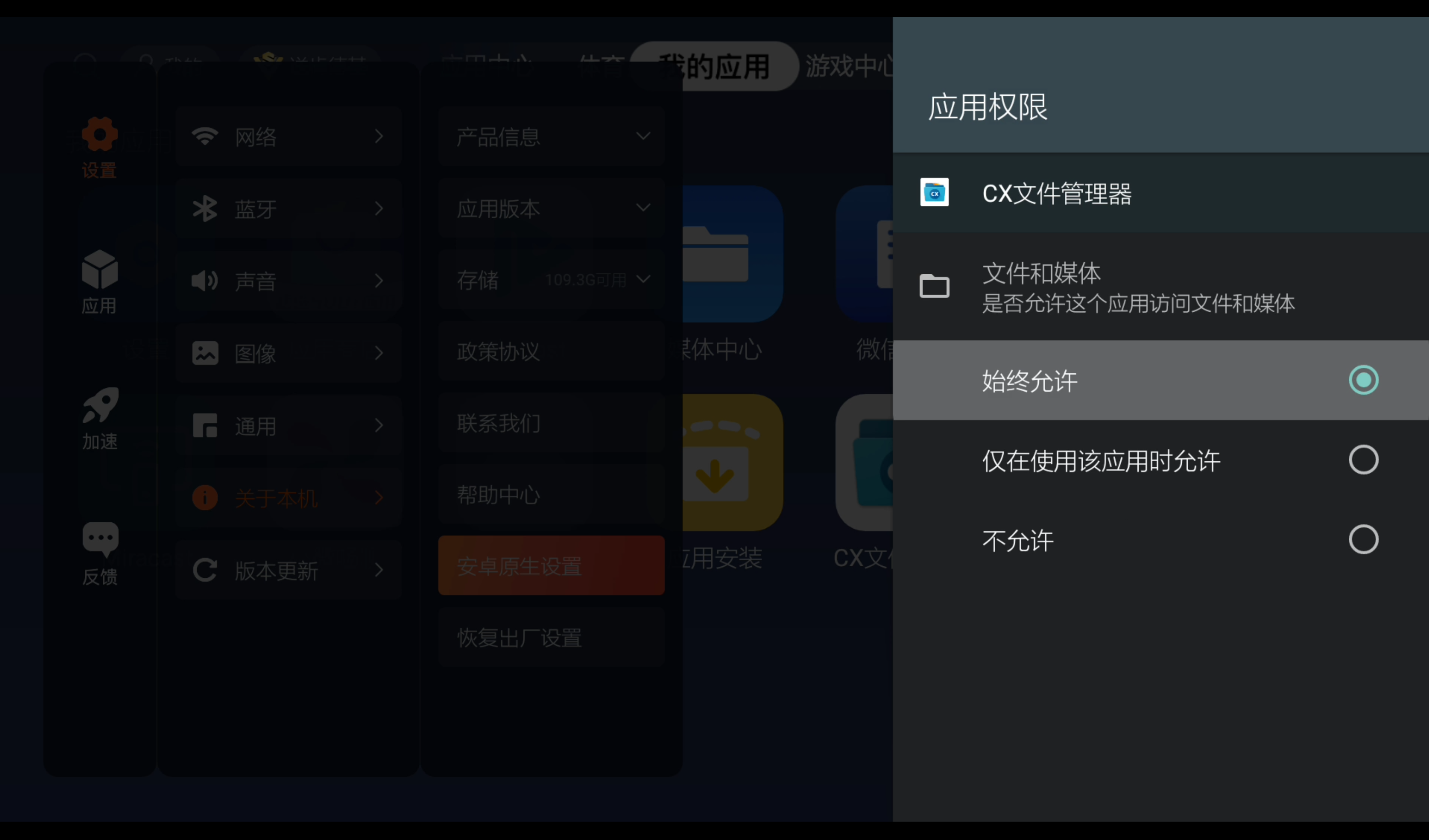

先把1、画圈的开关关掉,在点击2、画圈的位置
点击始终允许后返回,如果有弹窗确认就行返回后上图2、的地方还是会显示不允许,但是实际上权限已经打开,不放心可以再点进去确认一下。再次进入文件管理器就能正常读取主存了
