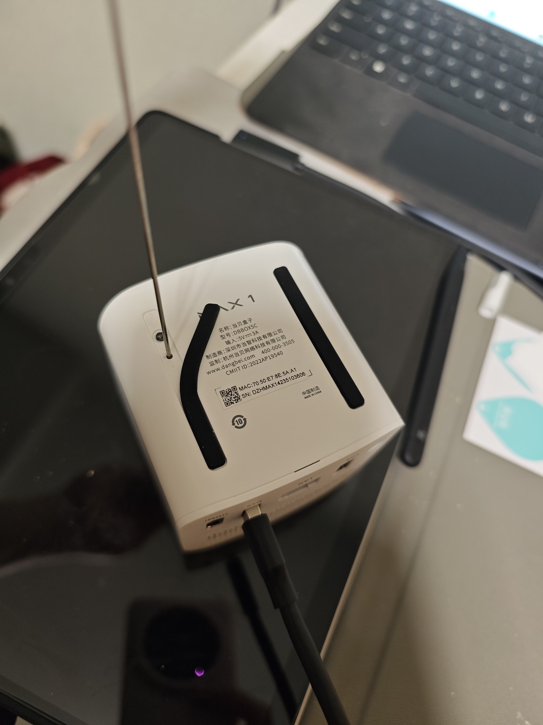

二、进入loader模式的方法如下图,首先要买一条公对公数据线,usb公对公数据线一头连接盒子上的黑色usb2.0接口(盒子上的3.0口刷机无法识别),另一头连接电脑。电脑运行RKDevTool_Release_v2.84文件夹内的rkdevtool.exe。然后撕开盒子的脚垫露出reset孔,用个牙签啥的按住reset键不松开,插入电源,当rkdevtool的左下方显示found one loader device说明成功进入loader模式。(loader模式max1的小屏幕是黑屏状态,进入时电脑的设备管理器会刷新,电脑开了声音的话会响)此时松开reset建就可以开工了。(如果盒子屏幕亮了没有正确进入loader请检查数据线连接、驱动安装、设备管理器,然后拔掉电源再次操作。) IMG_20240408_202527.jpg

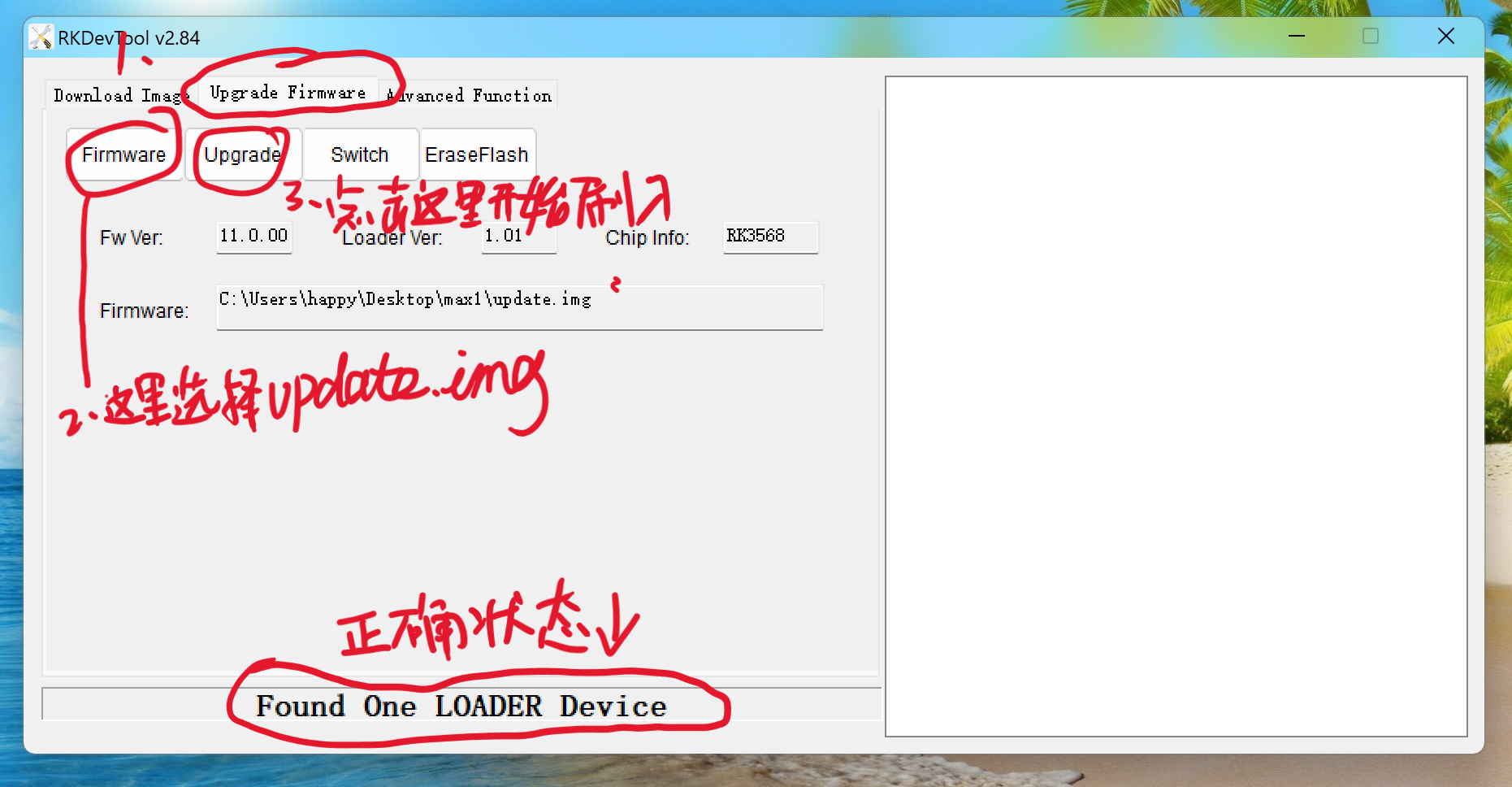

三、刷机,为什么要刷机,因为不同版本的boot.img不同,刷入错误版本的boot.img会导致无法联网。(如果确认boot.img是当前固件版本的可以忽略这一步),刷机会清除盒子数据,请务必提前做好数据备份。网盘的压缩包里有update.img是固件包,目前是最新版本,有更新可能会不定期上传到网盘(也可以在这里下载【固件合集】史上最全!当贝各机型最新刷机固件合集 - 当贝投影 - 当贝社区 (dangbei.com),然后把下载好的固件拷贝到max1目录中替换原有的update.img,就用这个版本root可以忽略这一步)
按照图片的步骤刷入update.img

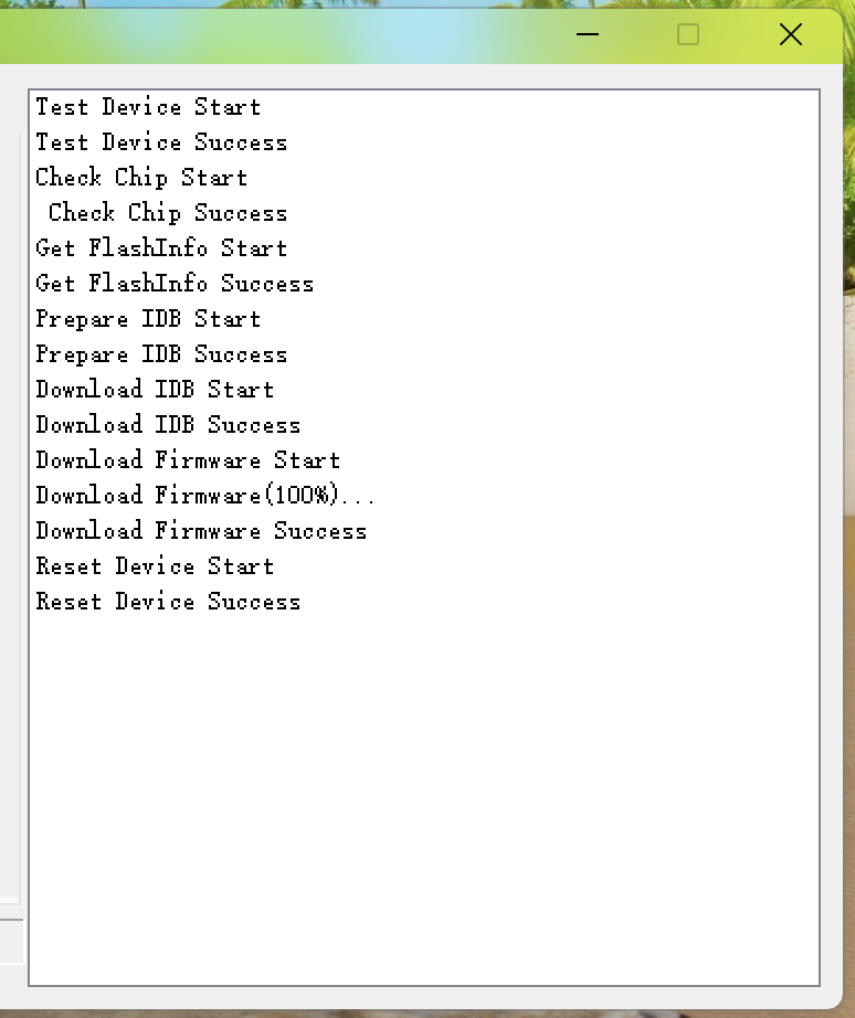

出现download firmware success说明刷机成功

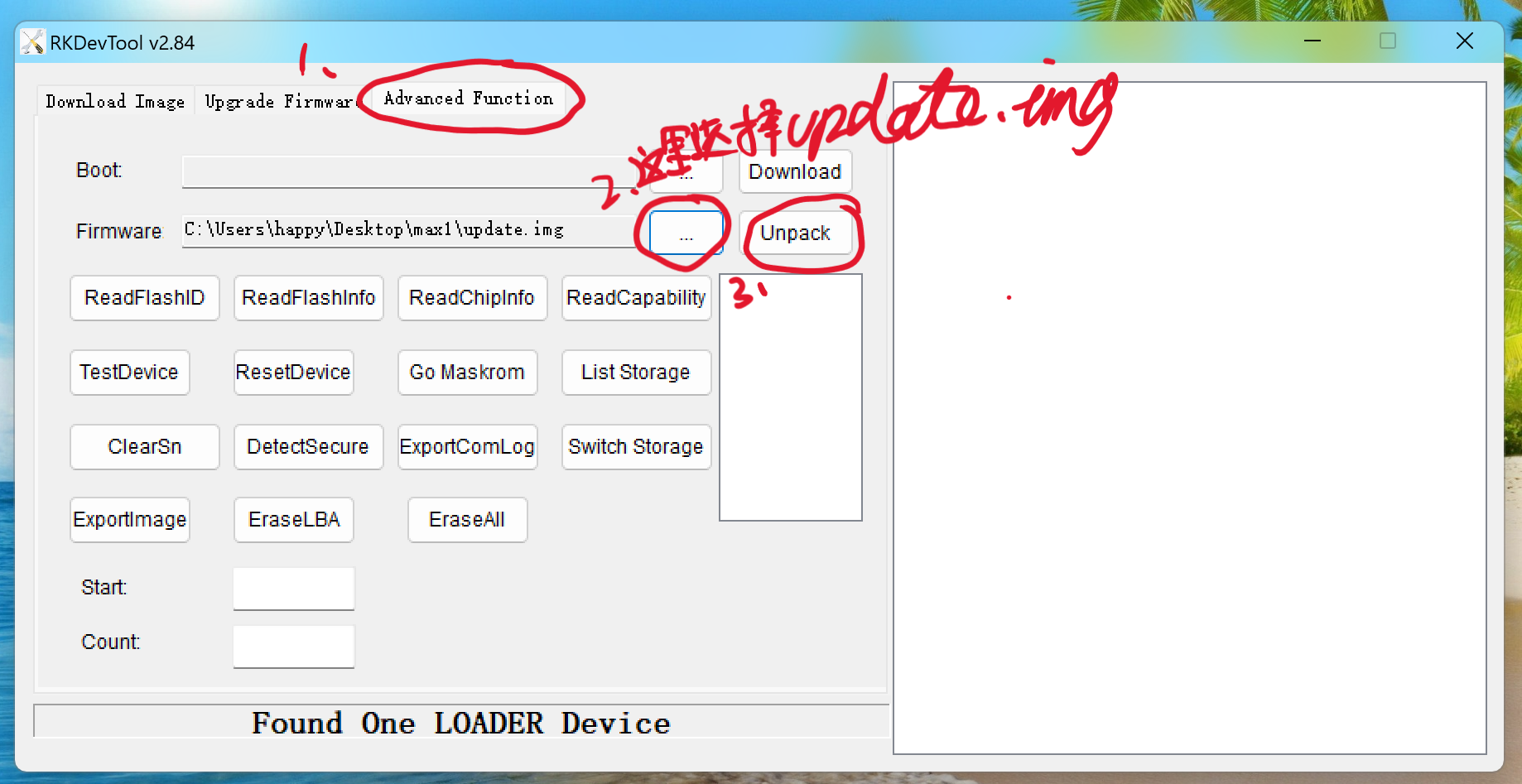

按照图片步骤选择max1目录下的update.img进行解包
在max1目录下的RKDevTool_Release_v2.84\Output\Android\Image里找到boot.img(注意不是Output目录下的boot.bin)

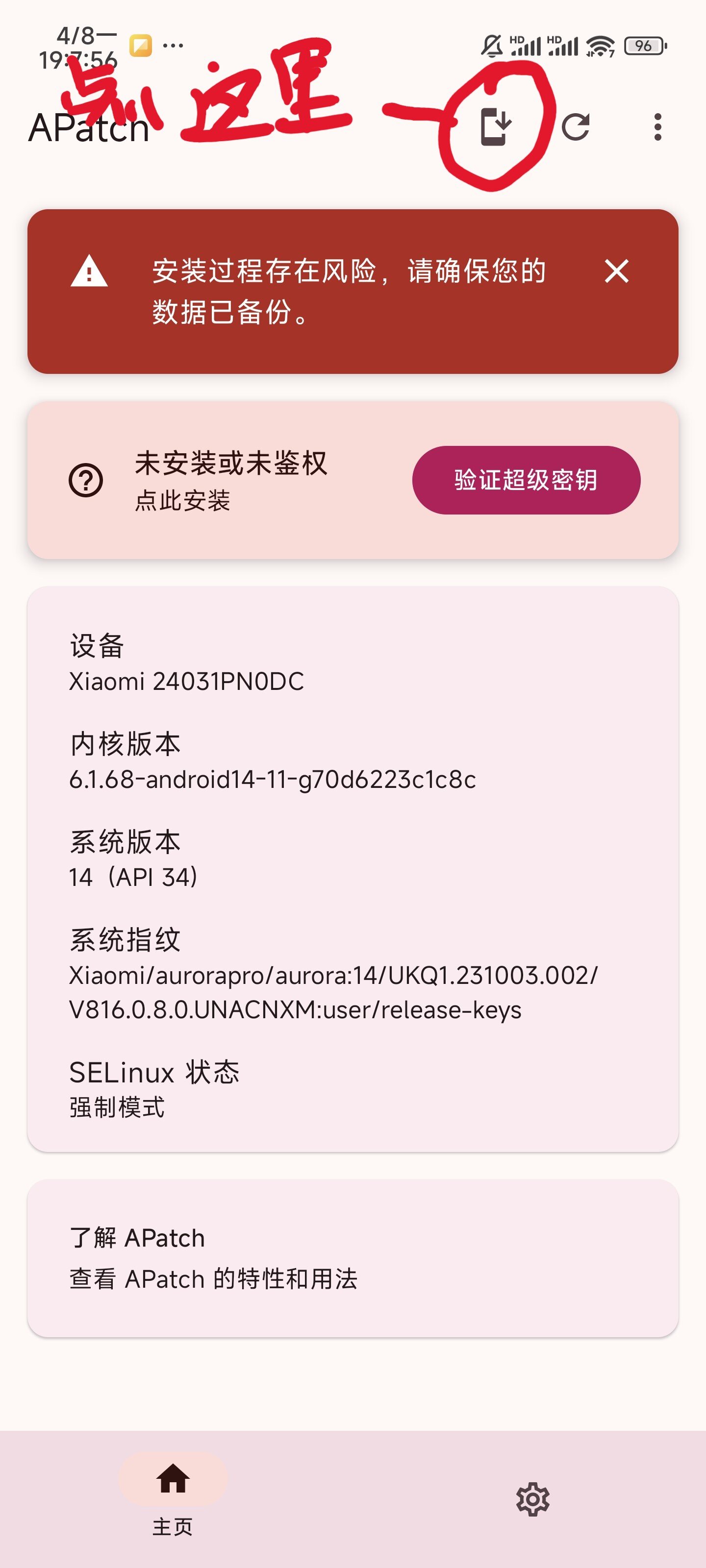

手机打开装好的apatch应用,点击画圈位置的图标,点击选择一个启动镜像并修补,选择刚才拷到手机里的boot.img
超级密钥底下输入你想设置的超级用户密钥,比如asdfg12345一定要记住,一会儿要用,然后点击开始修补

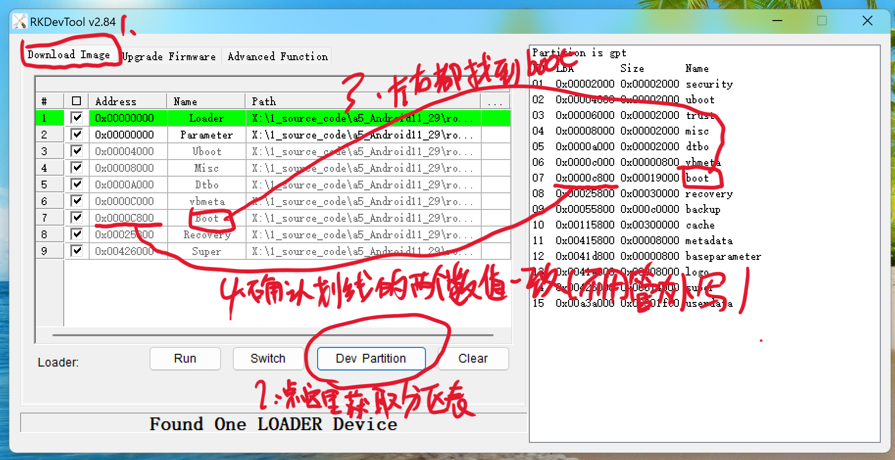

现在按照二、的步骤再次进入loader模式
进入download image选项卡,确认两个分区头数值一致(不区分大小写)

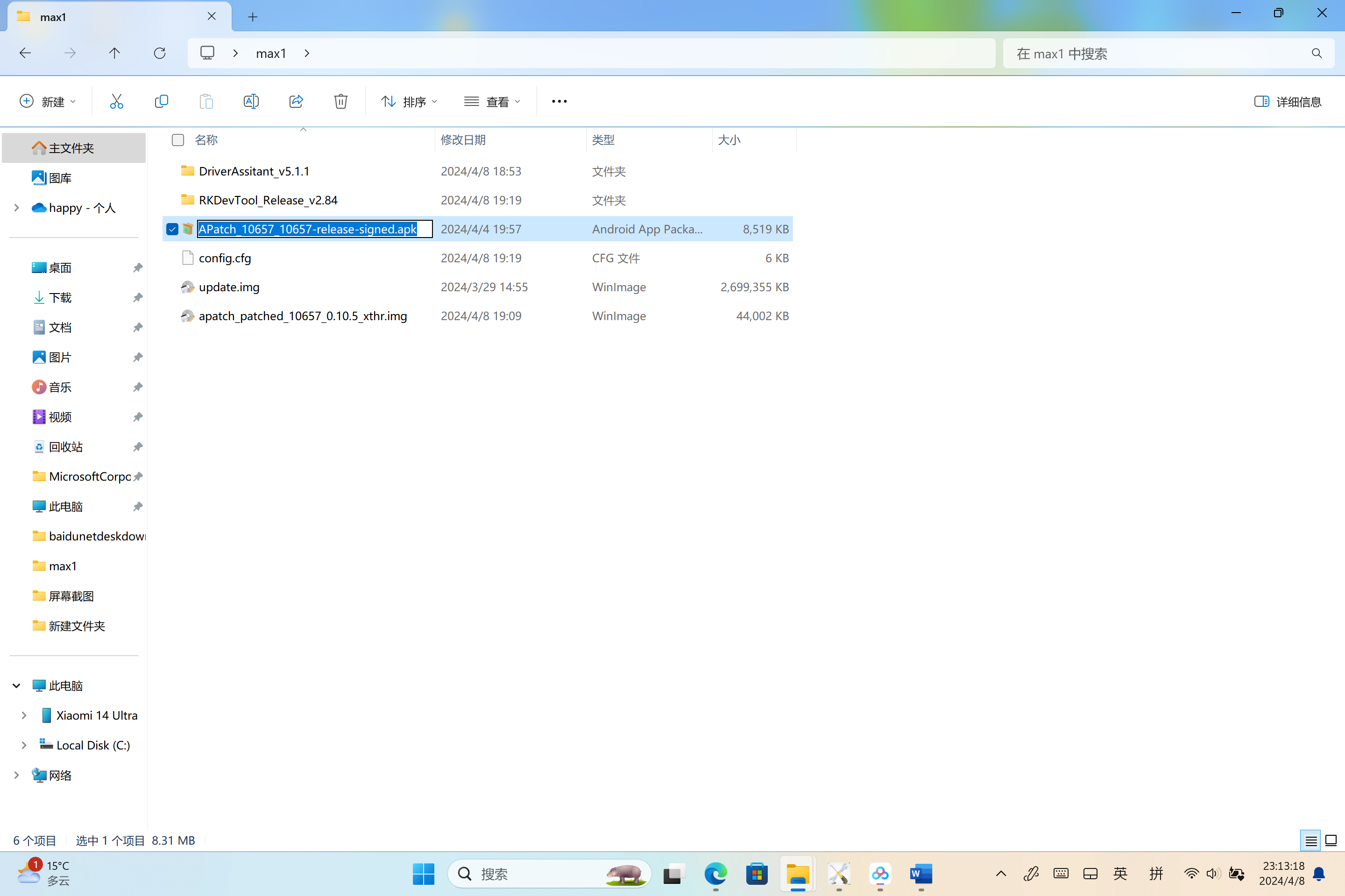

然后复制max1目录下地址栏的完全地址

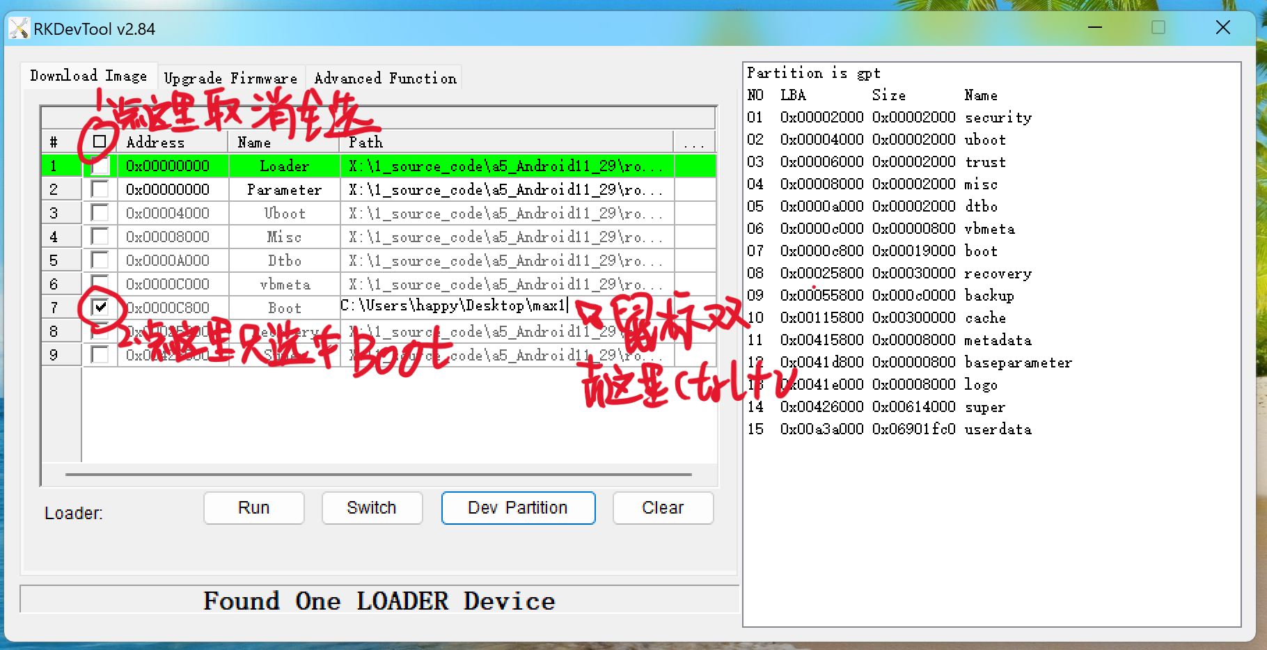

然后按照图示步骤之选中boot,然后双击boot后path下的地址的后ctrl+v粘贴这个地址
接着复制apatch修补后文件的文件名(一定要带.img扩展名,有.img的忽略这个括号,windows资源管理器没打开显示扩展名的在要在下一步粘贴后加上.img后缀)
回到rkdevtool,在后面继续按下图先输入一个\,然后ctrl+v粘贴刚才复制的文件名,然后点击run刷入root后的boot.img

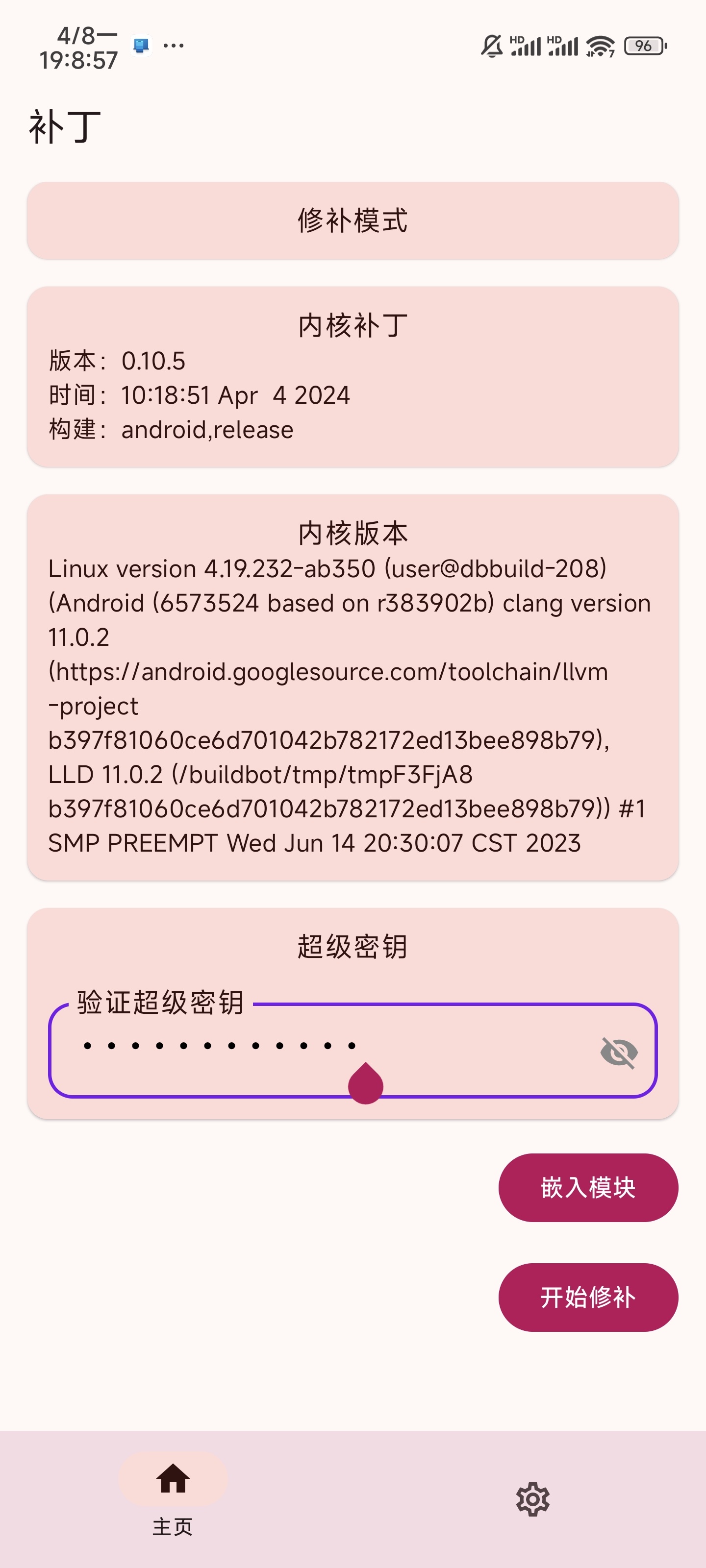

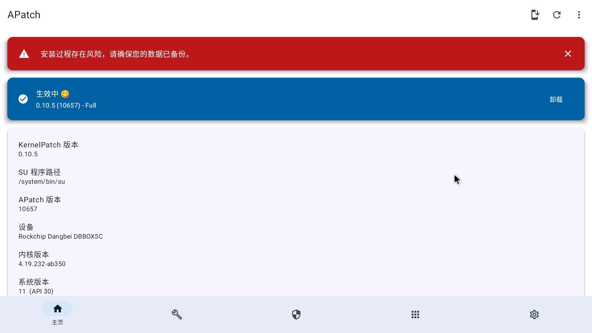

安装完打开,找个鼠标插到另外一个usb口中,点击验证超级密钥,输入刚才设置的超级用户密钥(比如asdfg12345)。
点击系统补丁右边的安装获得安装面具模块的功能
恭喜,root成功

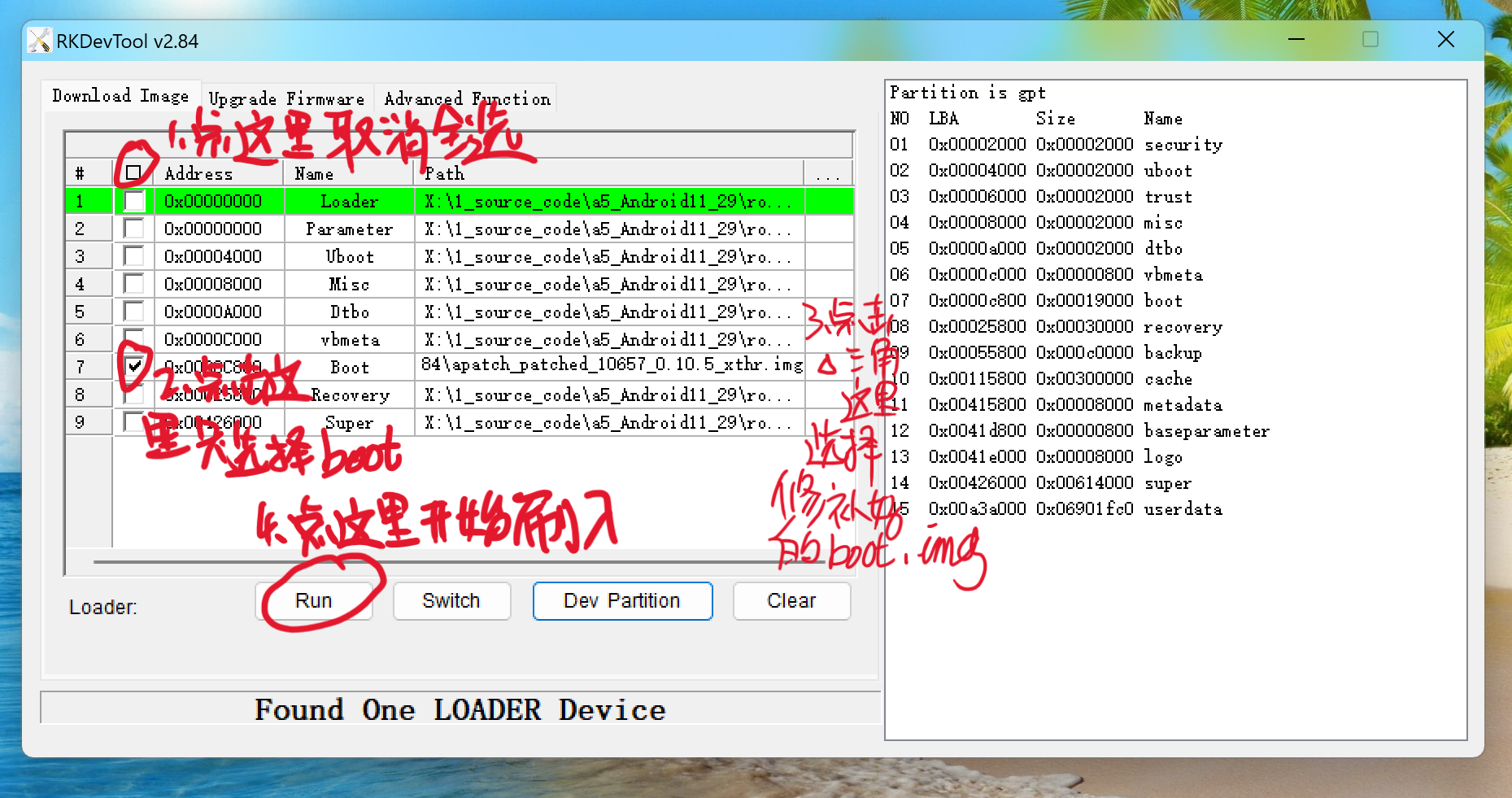

 楼主| 发表于 2024-4-13 17:23 | 显示全部楼层
教程中有一处错误:标题“三、”中运行rkdevtool之后的教程,我输入的路径是apatch的apk,其实应该是修补后的镜像。而且其实可以直接点击boot的“path”右边的“...”对应的空白处,就能直接调用资源管理器直接选择修补好的镜像,不用复制路径那么麻烦。方法如下图:先点击1、画圈的地方取消全选,再点击2、画圈的地方只选择boot,接着点击3、画小三角的这里选择修补好的apatch_patched_xxxx.img(每个人修补好的文件名都不一样,这里用xxxx代替),最后点击4、画圈的这里刷入。等待软件右侧显示download image ok后就成功刷入root了。(后面的内容接教程中“拔电上显示屏或者电视开机”这里) 屏幕截图 2024-04-08 192145.png
