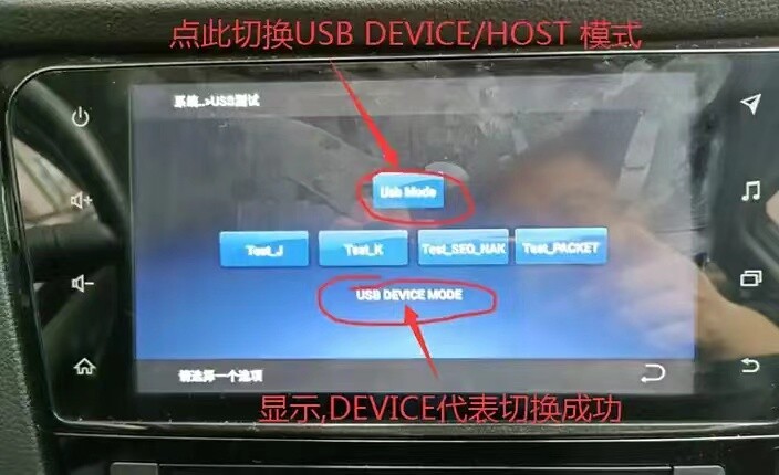

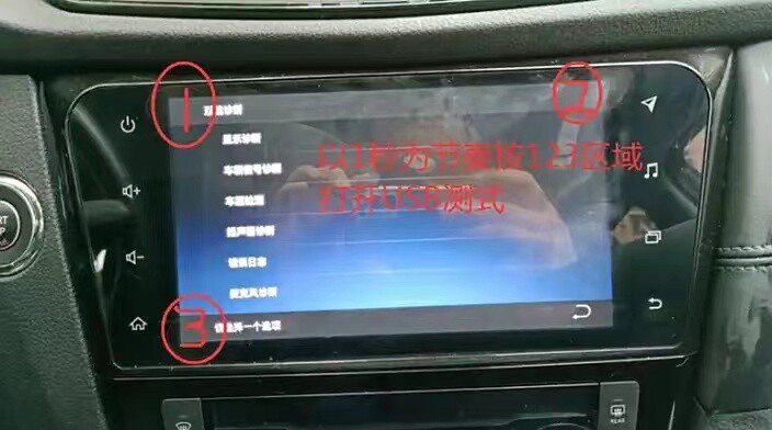

5、  打开车机usb调试模式,借用一下网络上的图,
甲壳虫ADB工具,无线连接天籁车机,安装高德地图车机版V7.1 甲壳虫ADB工具,无线连接天籁车机,安装高德地图车机版V7.1 甲壳虫ADB工具,无线连接天籁车机,安装高德地图车机版V7.1

10、这个时候车机还是处于USB调试模式,优盘上的歌曲不能播放,所以需要点击USB mode退出调试模式,这样就可以播放U盘歌曲了。
