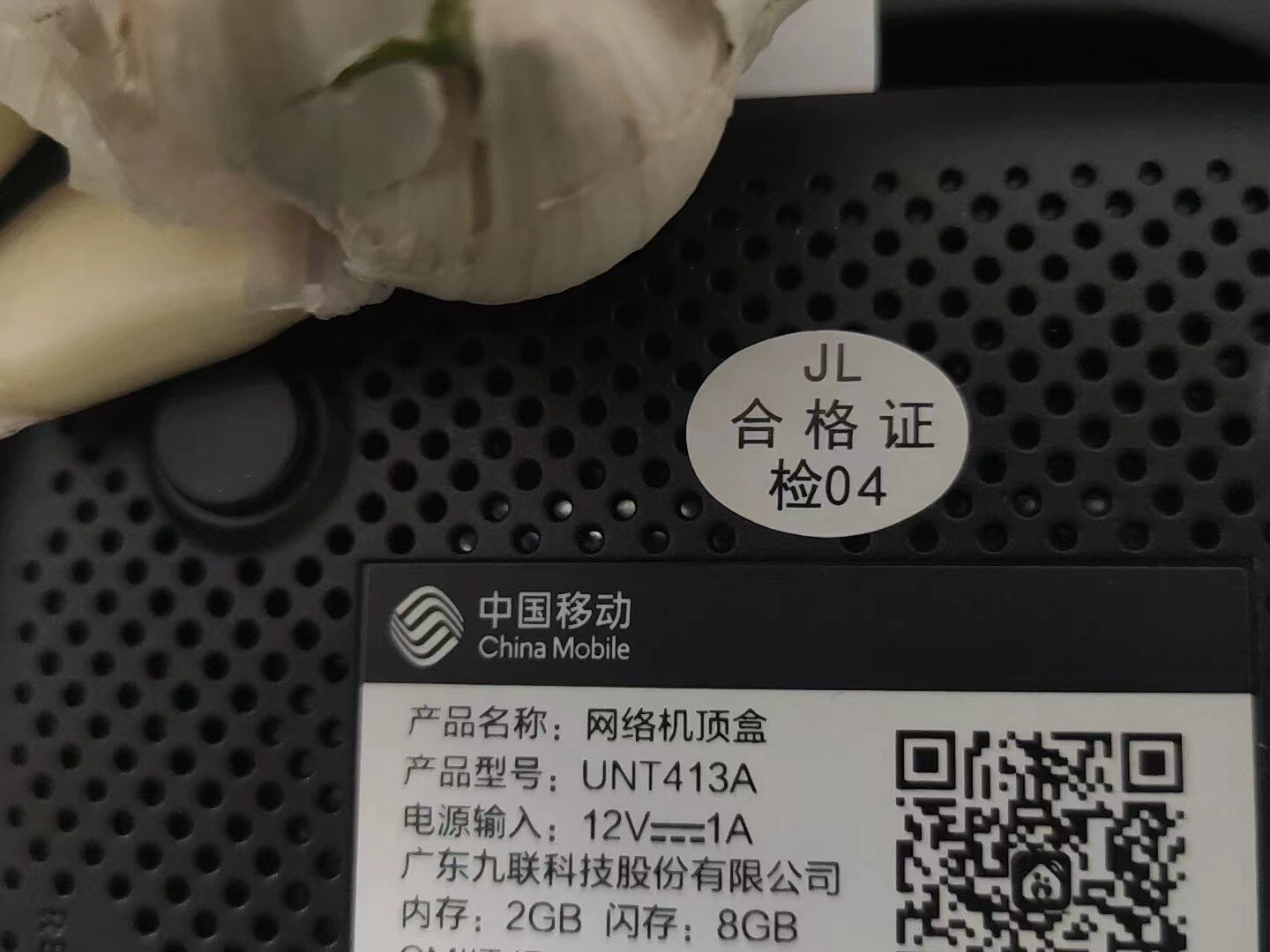

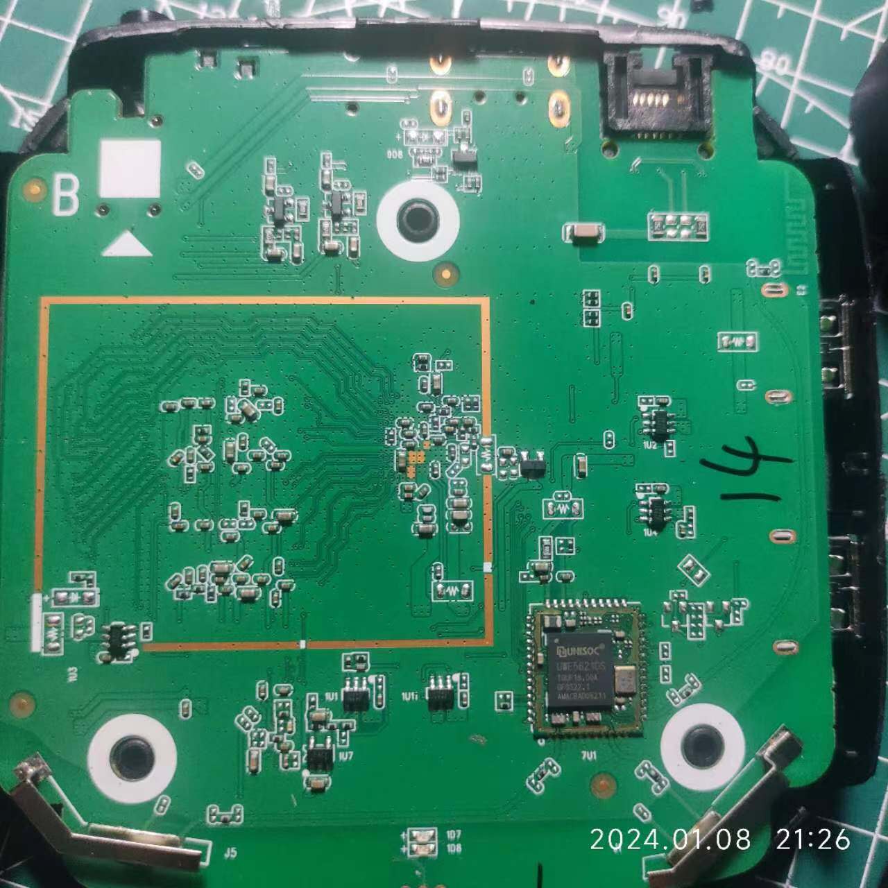

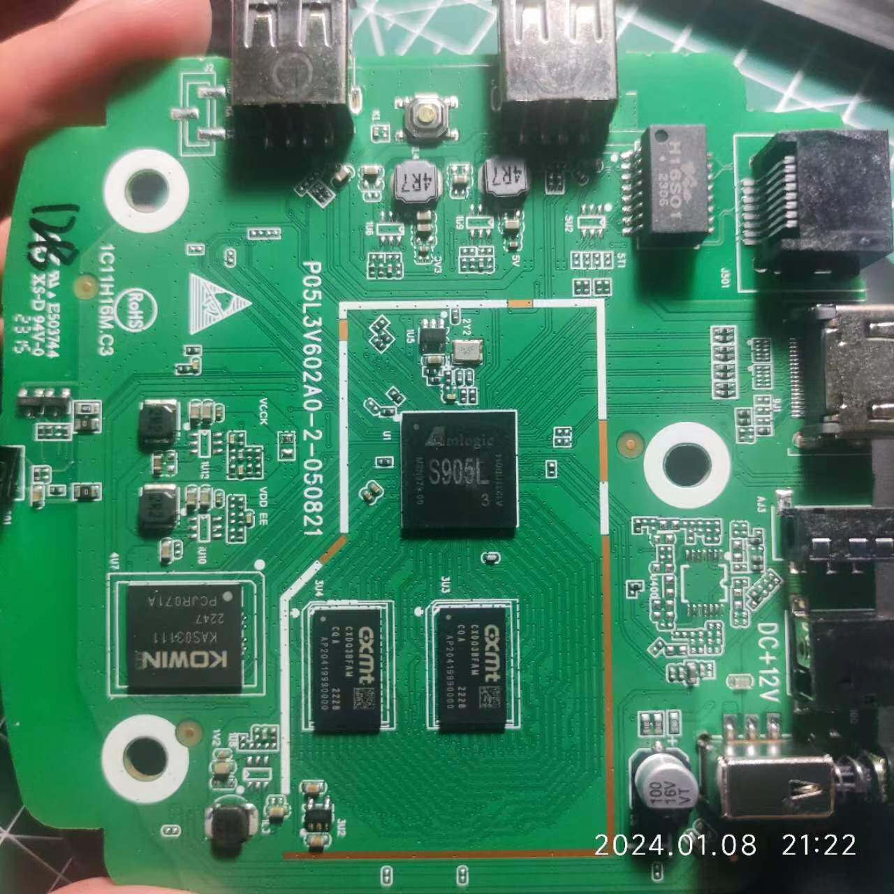

山西移动的盒子, 九联 UNT413A,芯片为S905L3, 2G + 8G , 无线为UWE5621DS
因为之前不知道芯片型号,刷了一个山西移动UNT413A,芯片为S905L3B的包,现在是开机进入界面后就各种一直重启,之后就没有再敢试试了,我这是变砖了么,已经看到了界面还是重启,ε=(´ο`*)))唉
使用的晶辰的短接点来刷机的,
望大神指点下.推荐一个稳定的固件还有教程,最好是线刷!!跪谢!! 331b7dfe72baec7a4e131c1b9b942f9.jpg 17f9192aaacce1362f1f8c27ee6409a.jpg 8e4d1292c7bc210adf141992c5e44c4.jpg 8c3dbf9e9572dd69fa23d3529cbd353.jpg

发表于 2025-1-15 16:04 | 显示全部楼层
包不对,建议用通用包。选择S905L3A/B 的
回复 顶一个 踩
发表于 2025-1-15 18:34 | 显示全部楼层
UNT413A-S905L3B-基于云南原机制作-端口5555-默认打开ADB-当贝纯净桌面完美线刷固件包-可救砖
这个可以
