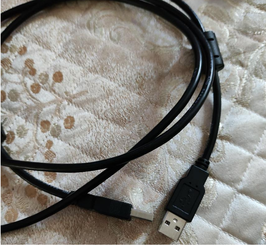

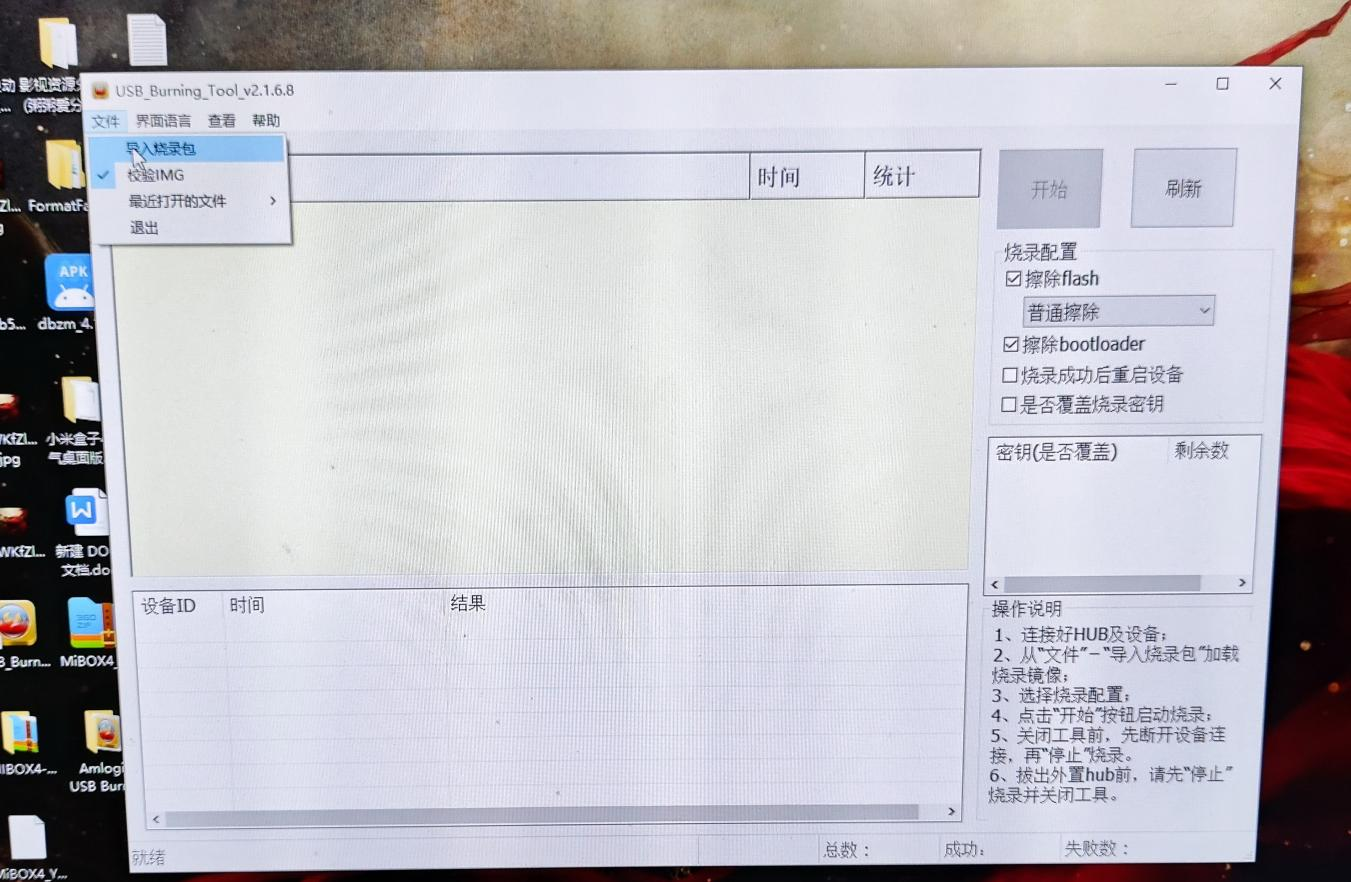

准备双头USB线一根、Amlogic USB Burning Tool_v2.1.6.8烧录软件,将USB线一端插入电脑USB接口。
小米盒子4 短接刷机图文教程,再也不怕变砖了!!

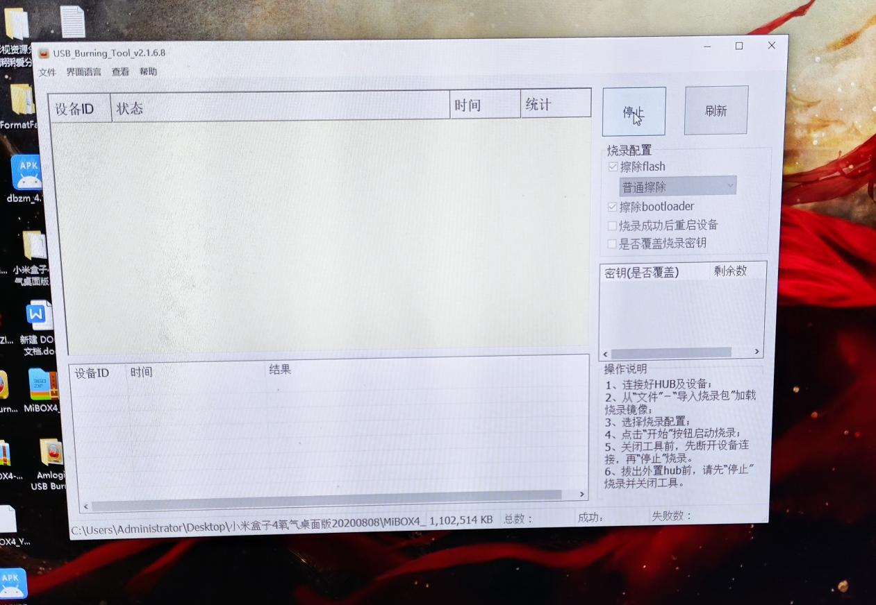

2.电脑上打开Amlogic USB Burning Tool_v2.1.6.8烧录软件,安装过程中会弹出安装驱动的界面,安装即可,点击文件导入解压后的刷机固件(我用的是小米盒子4氧气桌面版20200808)
3.导入刷机固件后(勾选擦除flash、擦除bootloader)点开始。

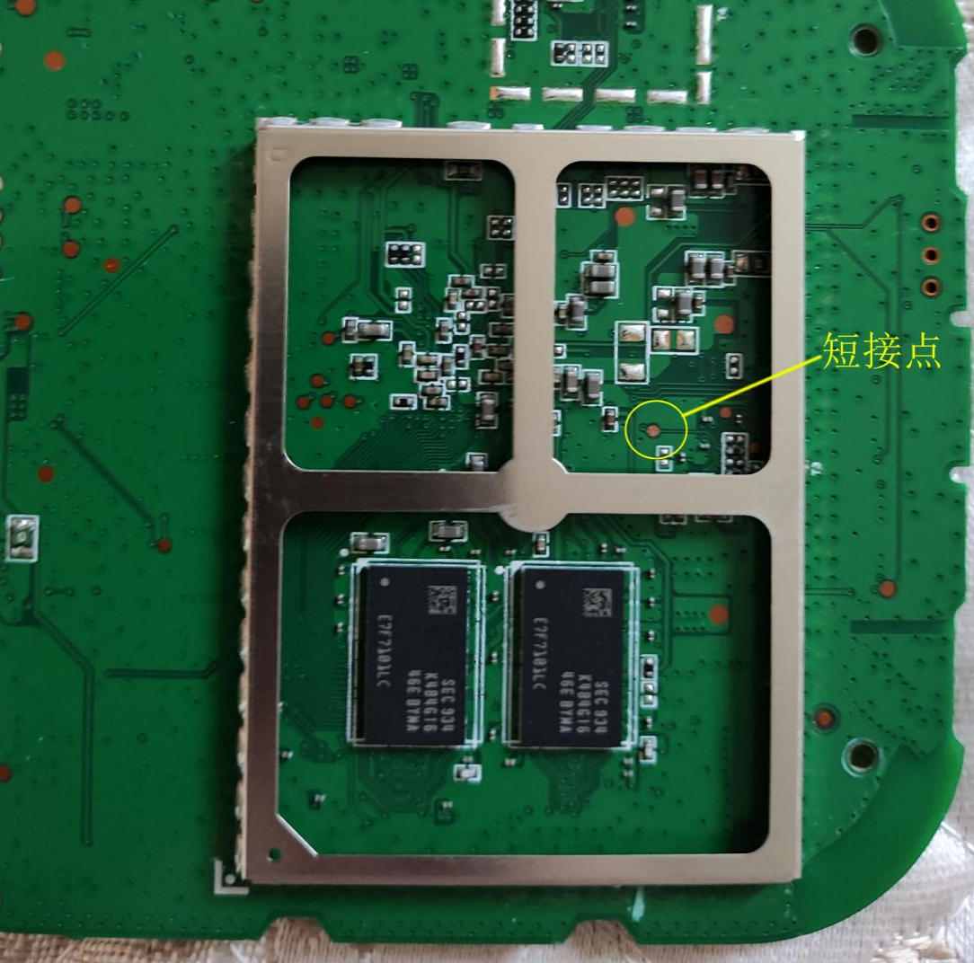

6.找到短接点
7.用镊子或导电的细铁丝(小剪刀也可以)两端分别压在短接点和屏蔽边框金属面上。(小心别碰触其他电子元件)

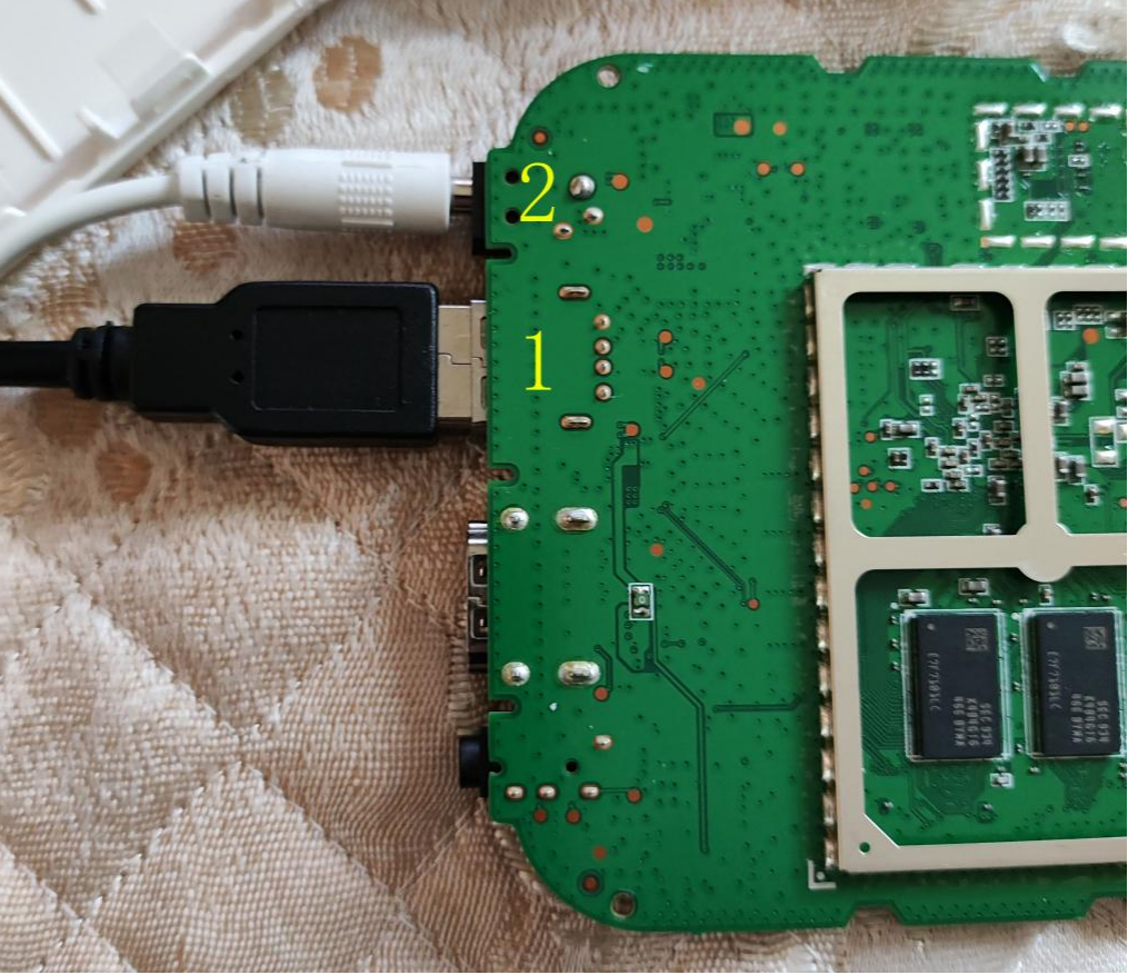

8.插入USB线(另一端接电脑USB端口),然后插入电源。

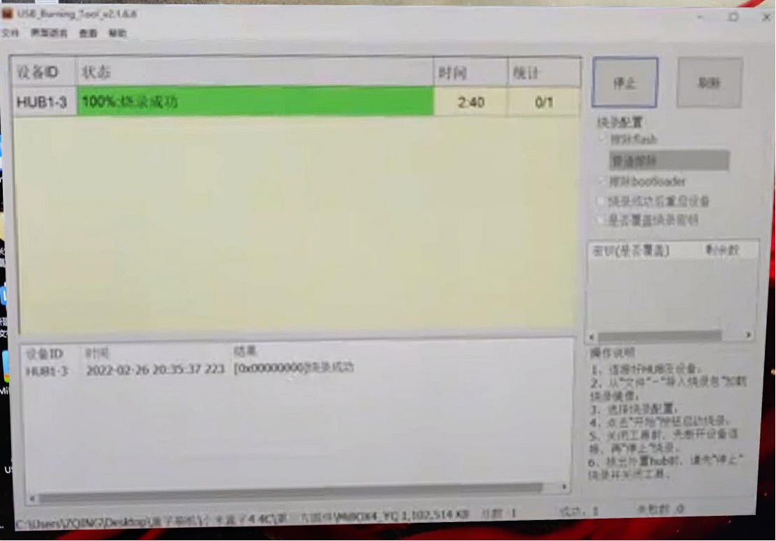

9.电脑端Amlogic USB Burning Tool_v2.1.6.8烧录软件进度条有反应后,迅速离开短接点,刷入条开始刷入。

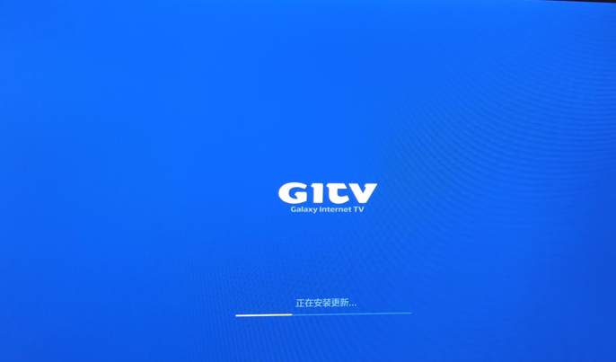

10.刷入完成后,点击停止,关闭Amlogic USB Burning Tool_v2.1.6.8烧录软件,拔掉盒子电源及USB线。停3-5秒后,插上电源重新将盒子与电视连接,等待开机即可。

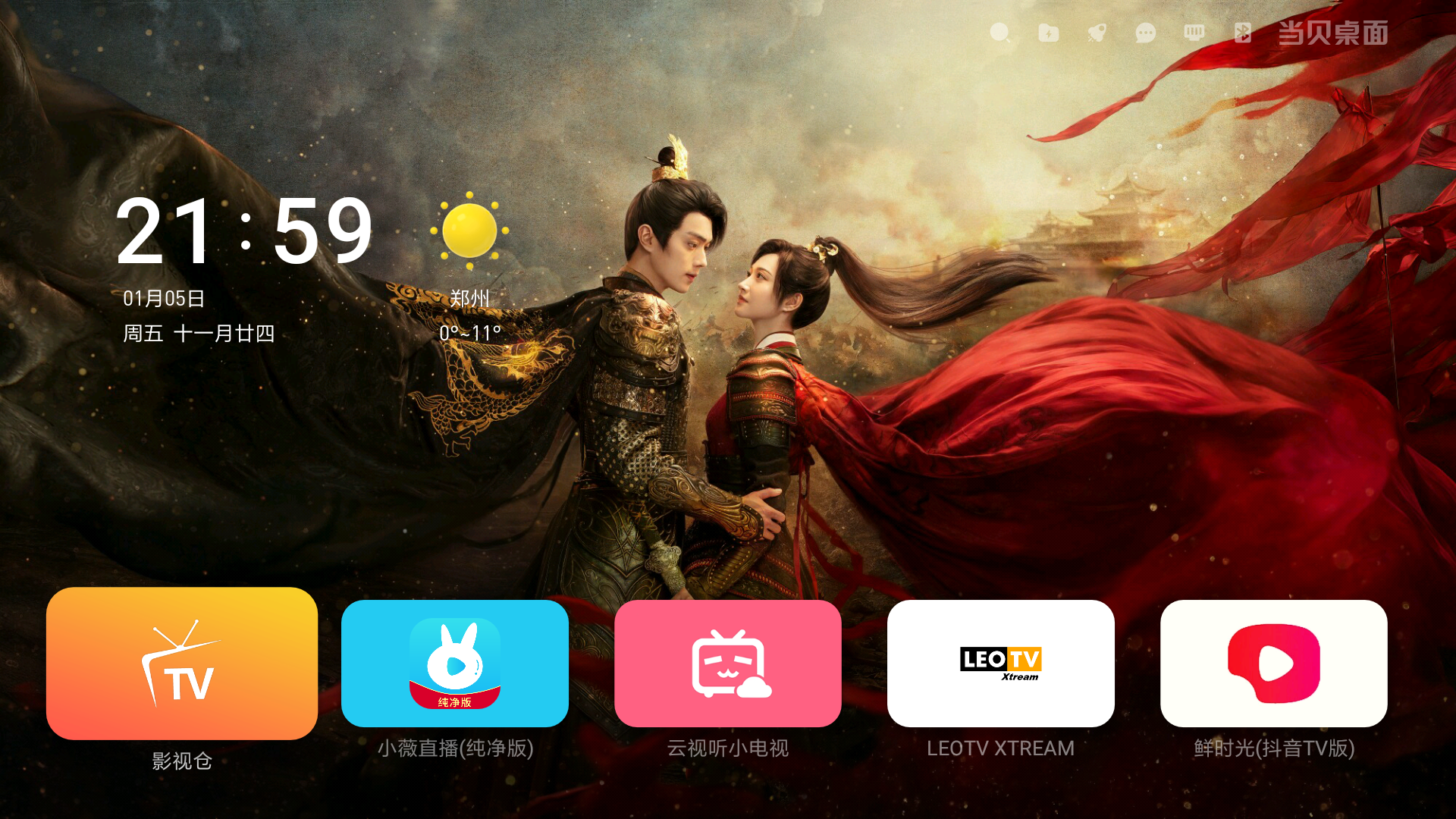

默认开机为当贝桌面影视版,可安装最新当贝桌面,设置开机自启动。
注:打开小米盒子设置会闪退,(系统BUG)所有刷机包的共性问题,可按两下主页键或按菜单键不松,就可调用小米盒子设置。
