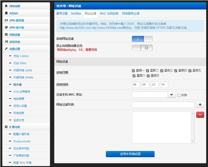

2.用Padavan路由器固件阻止系统更新
在该固件中你可以通过防火墙-网址过滤来实现屏蔽系统升级。在网址过滤列表处填入要拦截的网址,多个网址需要手动依次操作。如下图:
长虹电视怎么屏蔽升级?长虹电视禁止自动升级教程
