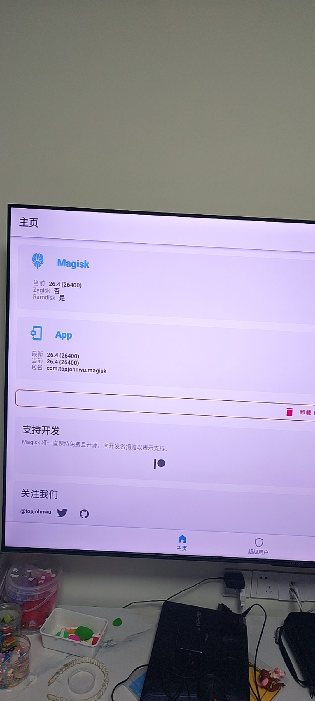

本帖分享的是在T982机芯机器测试通过的,不要在新版鹏6se上尝试,机芯不一样,固件不通用,但是教程理论通用。
先简单说下root教程吧,首先下载自己要刷机的固件。然后参考
A982T01机型固件修改及使用教程_TCL智能电视_ZNDS
大佬帖子教程,把固件解包了。感谢@li5bo5 大佬,并感谢他帖子里他感谢的人,没有他们放出来的教程,T982也不会这么舒坦。
找到boot_a.PARTITION这个文件,复制出来,改名为boot_a.img
然后准备一个面具安装包, Magisk_26.4.apk (11.95 MB, 下载次数: 189)
把面具安装到电视上,并运行,在Magisk选项后面的安装选择,然后会只有一个通过修补文件安装的选项,选择这个,选择刚才改名的boot_a.img,然后面具就会自动修补,并生成新的img文件。
把新生成img文件改名回boot_a.PARTITION并替换回解包的固件里,按照上面大佬帖子,做好自己需要的修改后,并封包,刷机,后安装面具,可能会需要重启才会提示修复环境,重启后修复环境后即可正常使用了。
可能有些人觉得教程太笼统了,其实这个稍微会一点的人,一点就透,看不懂的,估计解包固件都卡住。。
下面分享的完成品固件。
基于175固件,做了适当精简,并没有精简的特别狠,甚至语音控制都保留了。
解锁了软件安装权限,adb root权限,面具root权限。
默认固件内部灵控 7.5.24版本, 然后压缩包里带了7.5.48追光版,我感觉7.5.48就够用了,太新的怕有后门,导致自动升级成瀑布流,7.5.48用了好久,并不会自动升级。且升级7.5.48版后就会在设置里出现切换桌面选项了。
WebView版本119。
使用方法 固件刷完后,需手动安装压缩包内的Magisk.apk 安装完成后如果进入没有提示需要修复环境,就重启一下,再进入,就会提示了,修复环境后自动重启,即可正常使用面具。
这一步,能不能把面具安装在安卓机或者模拟器上操作?
意思是,电脑解包,模拟器安装面具进行修补,然后电脑打包,
这样不用在电视上操作,会方便很多。
不知道行不行?
回复 顶一个 踩
 楼主| 发表于 2023-12-18 12:49 | 显示全部楼层
li5bo5 发表于 2023-12-18 10:34
把面具安装到电视上,并运行,在Magisk选项后面的安装选择,然后会只有一个通过修补文件安装的选项,选择这 ...
惊现感激大佬,这个没有尝试过,因为我手机修补的时候修补过程直接显示以v8a模式修补的,没敢用。如果电脑模拟器显示以v7a模式,也许可以试试,但是这种尝试感觉不如直接电视自己修补的直接绝对能用,这样来的方便一些。
