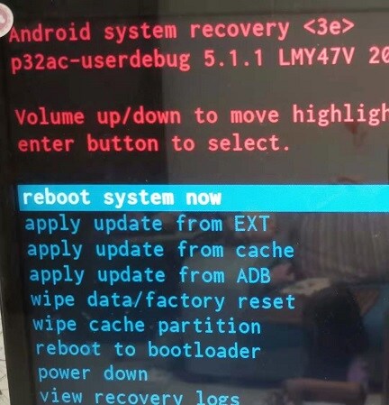

瞎搞电视时,应该不少人会遇到开机就变成电视正在进行初始化,然后就没有然后了。论坛上基本上都是叫人刷机
其实这时系统基本启动完毕了,只是加载最后的启动项失败所以一直停留在这里。知道了原因,解决起来也就容易了
三种方式解决:
1.呼出恢复出厂
点击后后,就等待电视重置回到桌面完美。
ADB连上电视后,输入adb shell进入shell环境再输入启动命令am start -n com.droidlogic.promptuser/com.droidlogic.promptuser.WipeConfirmActivity
然后就呼出了图的恢复出厂界面。
选择wipe data/factory reset 然后再选择YES这一项,重置完成后回来选择reboot system now,再静静地等几分钟,电视就恢复如初了
如果电视原本装有当贝桌面就更简单,只需
在shell环境再输入启动命令am start -n com.dangbei.tvlauncher/com.dangbei.launcher.ui.main.MainActivity
当贝桌面就启动出来了,如果没有装当贝,就自己想想电视上有什么软件,用上面的方式启动就行,均可正常跳过这初始化。
