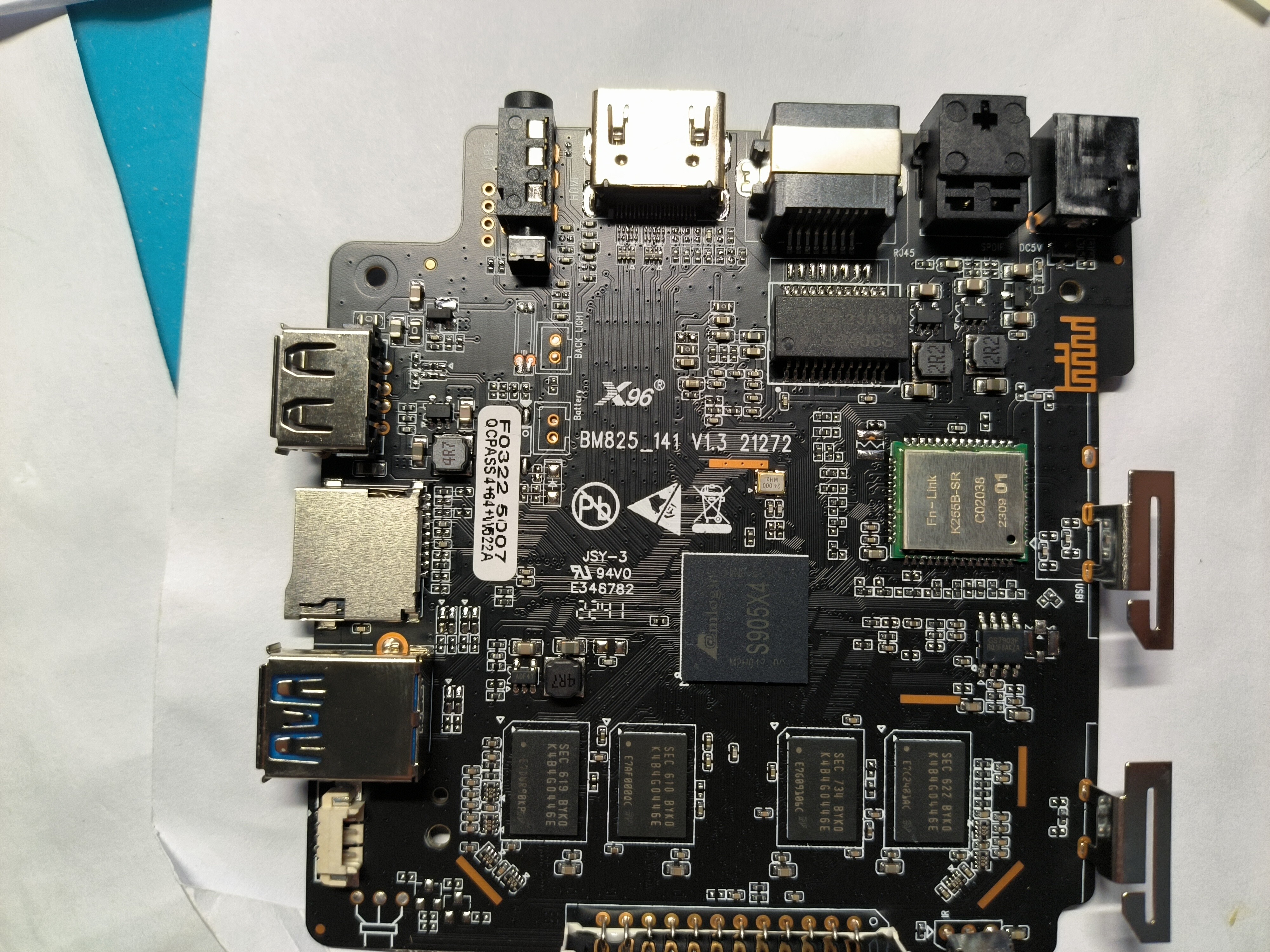

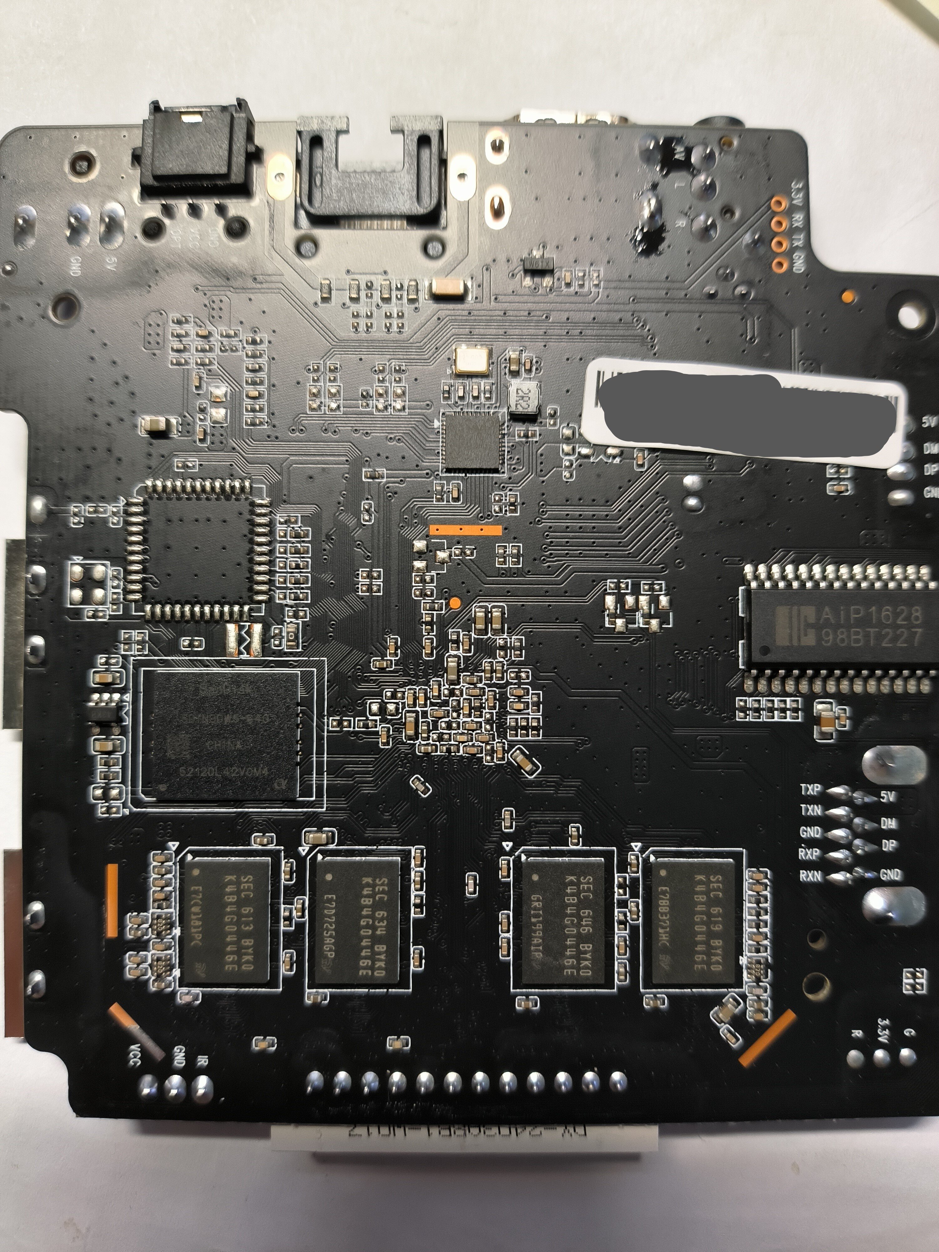

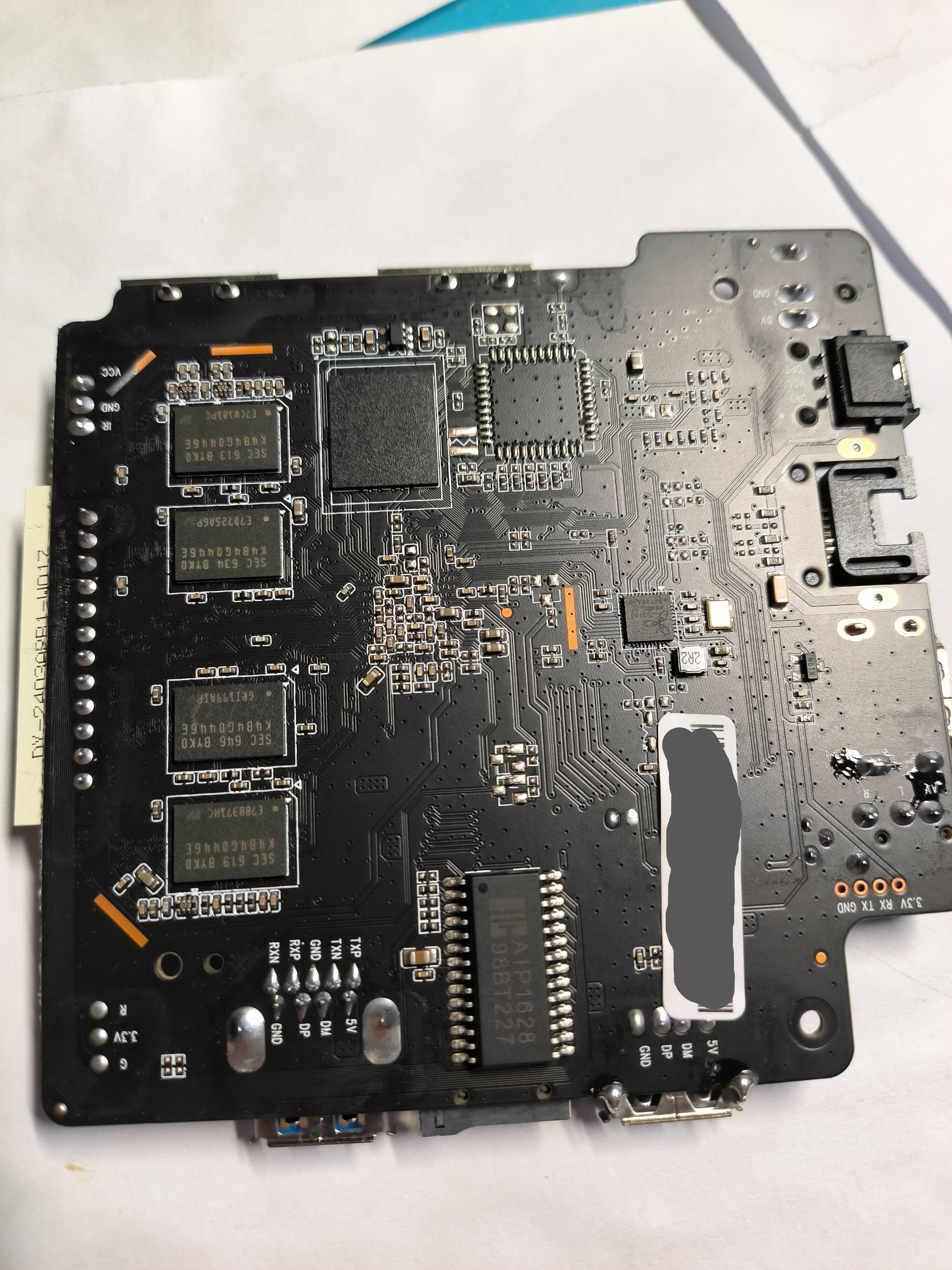

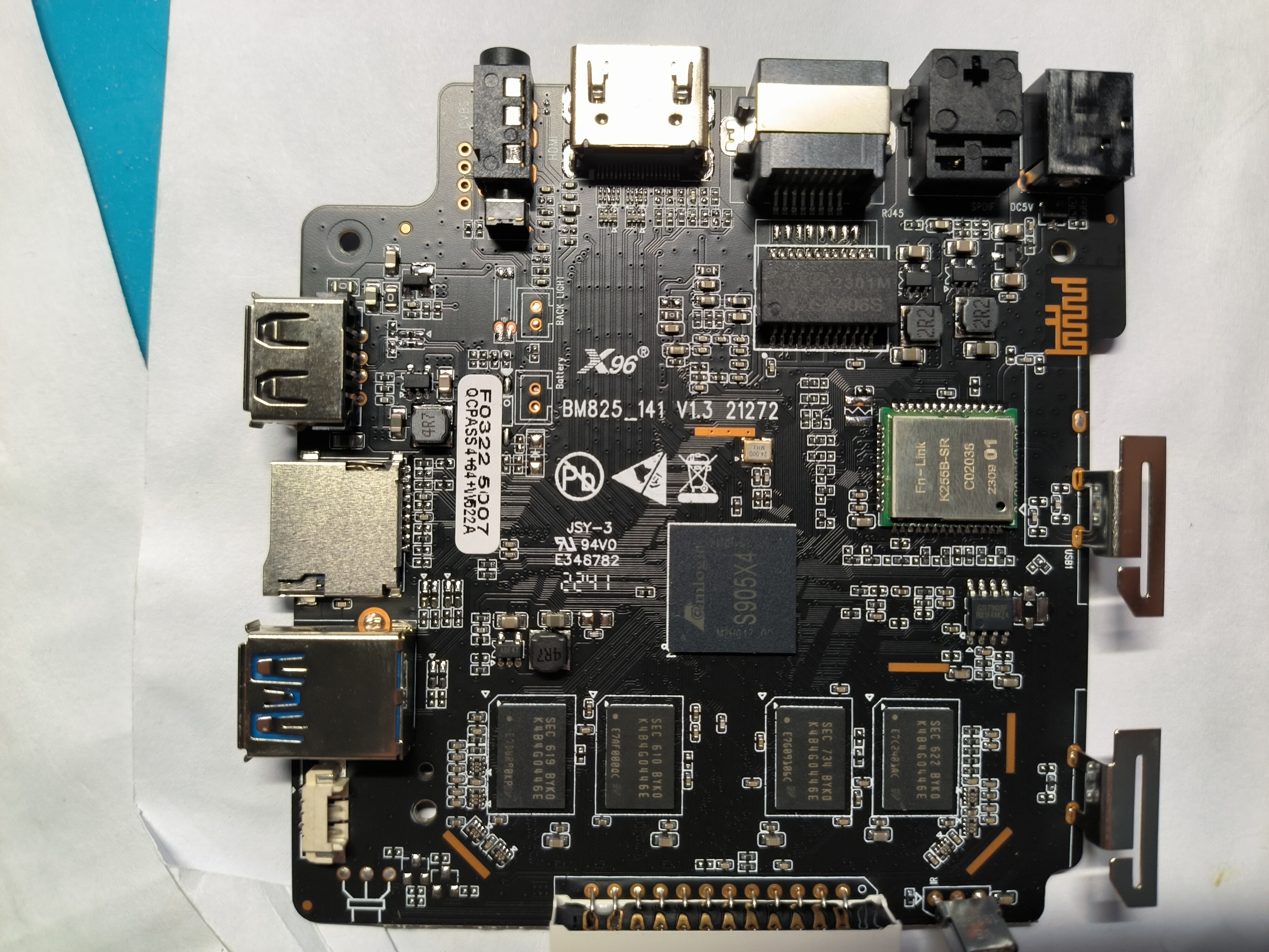

   在决定买这款小机器时,就到这参考了论坛的散热改造,感谢他们的热心分享,
   x96到时,就花半个小时检查看机器,温度确实高,动不动就上80多度,透过底面的空隙看到那小得可怜的散热片,就决定马上拆机改散热,散热器材和机器一起买的。
   花了10分钟把机器拆开,要用巧力也得用点力就能撬开底壳和灯架。上图: X96 X4 散热改造 不改真不行 (规格4+64G)
下面是论坛惯例回复可见:

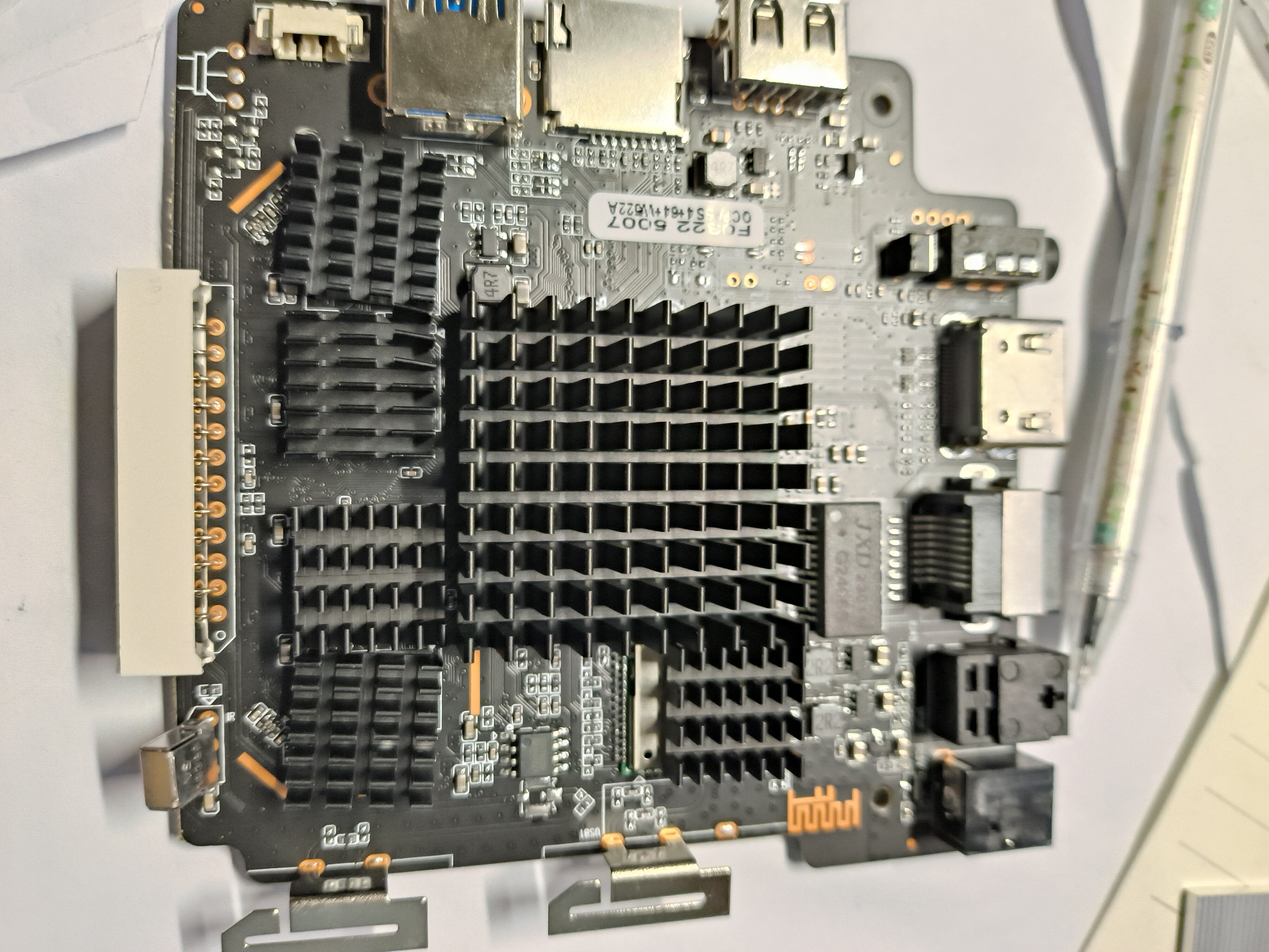

正面4颗内存和无线网卡上放的是15*15*5MM的散热片,CPU上放的是35*35*10MM的散热片,无线网卡旁边有一颗电容我看了刚好比Cpu 低一丢丢,刚好可以放散热片,但有说它比CPU高导致35*35的散热片放不平,我看是没有这情况。(如果实在担心可以买一片20*20*1.5MM的散热铜片,放在CPU上垫高,这样估计可以放40*40的散热片了)
下面是正面 还没有加胶先摆得位置,后面上胶后摆放整齐了 忘了拍照。(用的导热硅胶是卡夫特K-5204K导热系数1.6,找了一圈貌似这个导热系数相对较高)

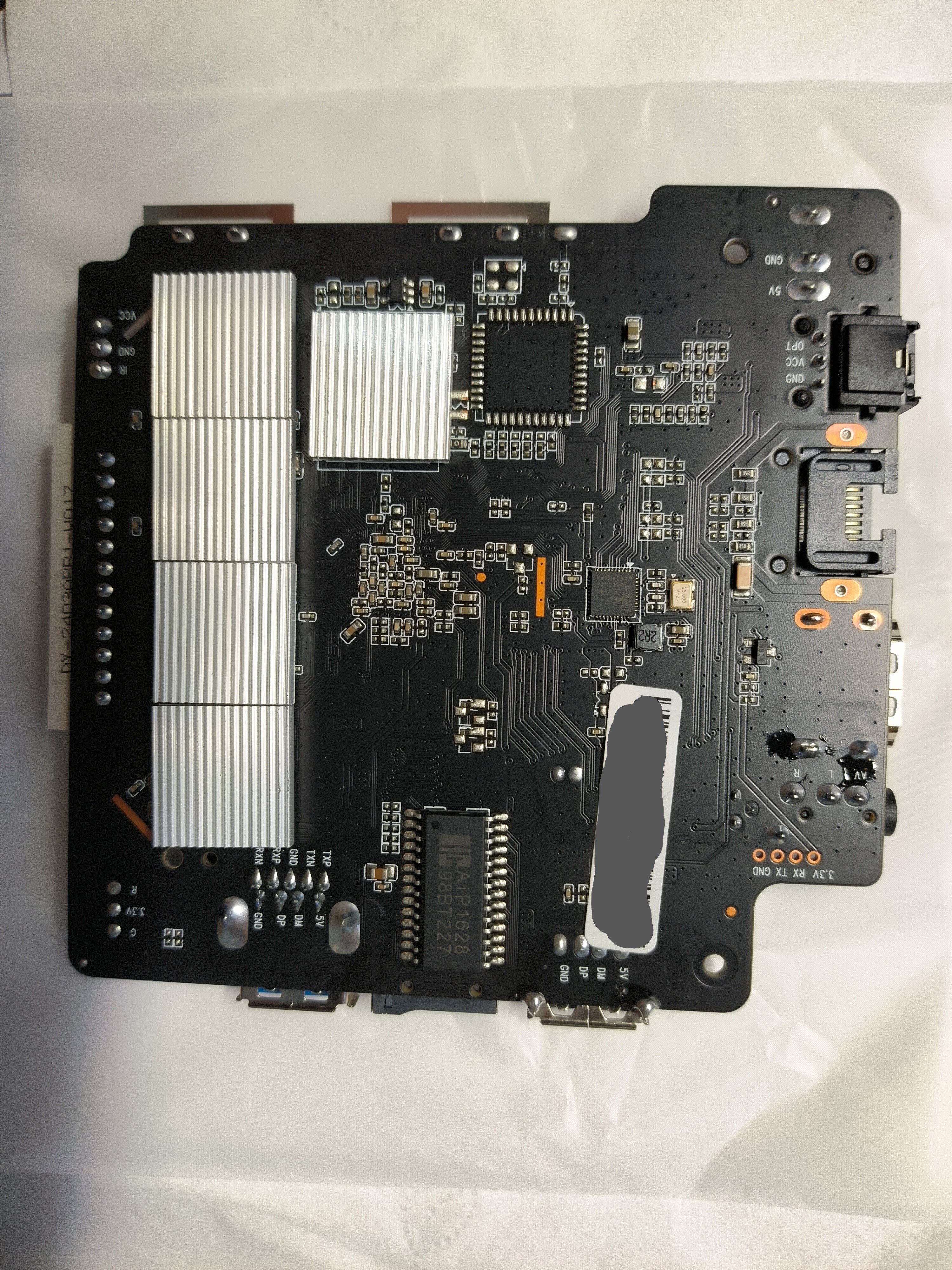

背面用的是16*16*2.3MM的铝片,刚刚好可以装在底座外壳上,底座壳上螺丝的柱子量了一下大约3MM高,

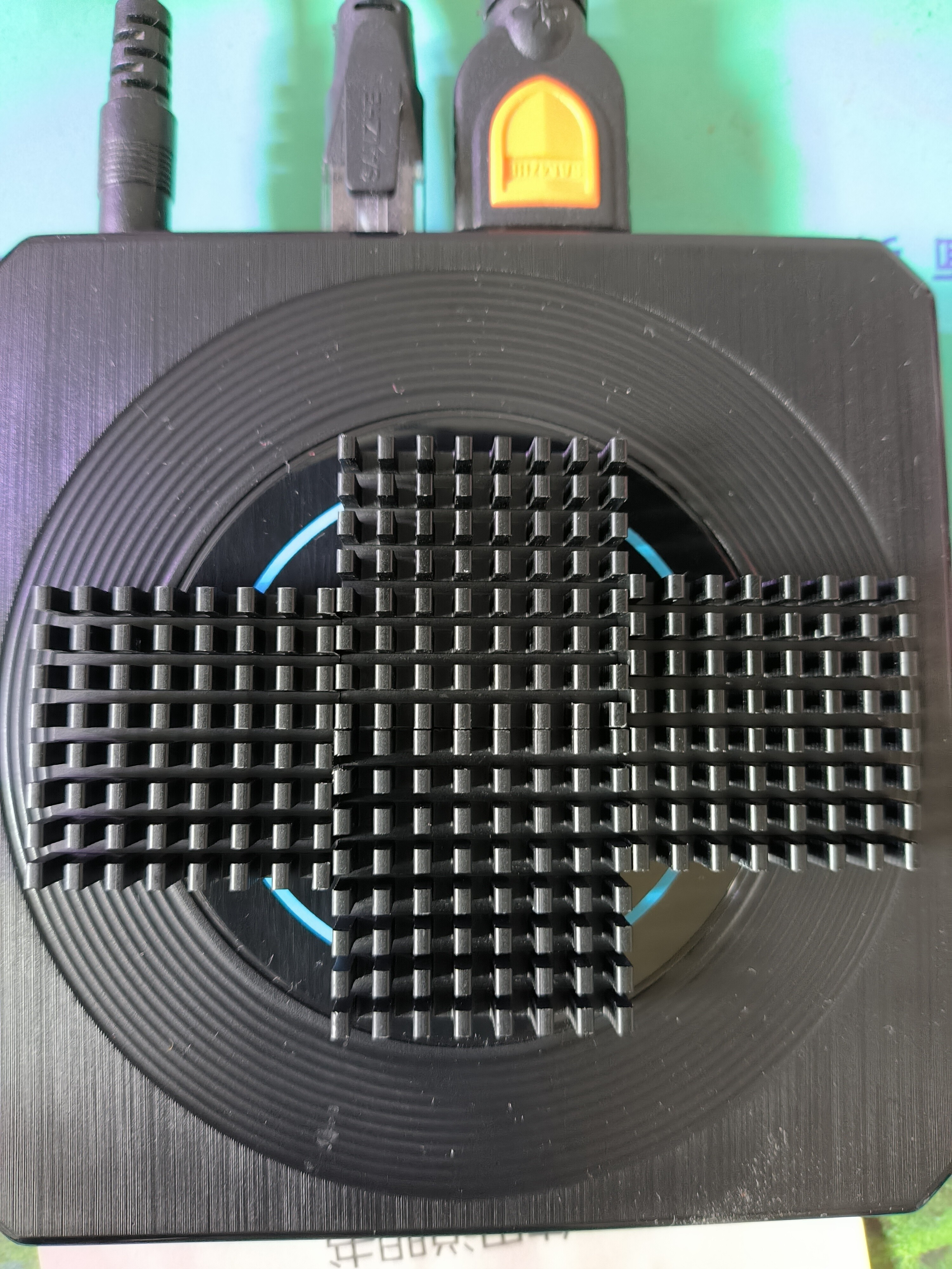

装好后,外壳上贴了4片散热铝片(28*28*8), 就是主打一个被动散热—增加散热面积,不破坏外壳。不愿意加风扇原因:一是灰尘多,二是有噪音,三是增加机顶盒电流负担。顶部也挺热的,那铝片摸起来烫手。
遥控器其实还好了也不是太难用,主要是用过蓝牙遥控后,这种红外遥控要对方向确实烦人
总结一下改了散热确实有用,温度大概有下降10多度,不会突然飙高到70多80多度了,不过这种被动散热也只能这样了,我是把灯罩拆了,只用它哪个透明的架子,因为没它盒子扣不上。
之前用的盒子是极光3Pro,这盒子太封闭,看着看着能给你弹个广告在屏幕中间太恶心了,结合价格实在是不推荐。
现在这个X96用的是原系统,我常用的几个APP都还正常,先用段时间再换系统玩玩。

10元USB风扇可以从75-82度降低到45-52度,而楼主的做法堵塞了风道,虽然是被动散热,只是把热散到贴片的金属片上,没有风冷加速金属片上的散热,效率很低。其实USB风扇买个功率小的,不用猛吹,也没啥灰尘,毕竟不是电脑机箱的风道,是开放式的,而且我是架在盒子上往上吹等离子电视机的屏幕,也就是吸盒子的热量,这样吸了下面盒子的热量,吹了上面等离子屏幕的热量,而且盒子是换了亚克力的外壳,通风效果更好,这样下来投资少见效快,盒子和等离子电视机都散热了,盒子稳定工作在50度左右,等离子的屏幕中间开机3小时基本还是比较凉的,只有左右上角有热量,比之前不用USB风扇吹屏幕那屏幕热度要凉快多了,具体温度没测过,就是烫手和凉快的感觉。

我是不理解散热改造还要覆盖到存储芯片。
