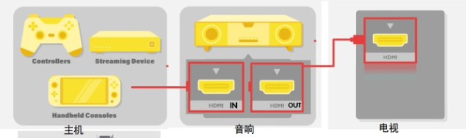

方法二:接音响后图像透传至电视或者显示
这种比较适合支持HDMI直连的音响,那么只需要将电视盒子接入音响,然后通过音响的影像输出接口(一般叫HDMI to TV接口 或者叫HDMI out接口或者其他什么的)连接到电视即可。不过直传后,输出到电视的画质可能只支持到HDMI2.0,也就是最高4K60帧。

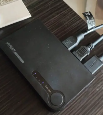

当然,这其中有一个问题就是音响的HDMI接口不够用的问题。因为PS5,4K蓝光机,电视盒子需要三个HDMI接口,但是你的音响可能只有2个,那么这个时候我的建议是使用HDMI切换器。
三进一出的设计,刚好把三个设备都接到这个切换器上,然后一根线接出来插到音响的HDMI上。
