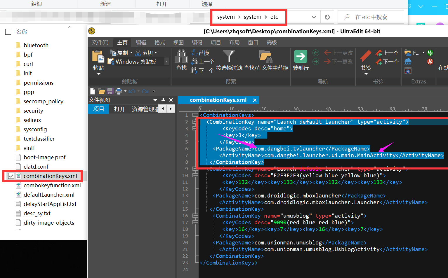

L3A系统的文件位于 \system\etc  目录下对应文件。其他芯片类似可能文件名不同。

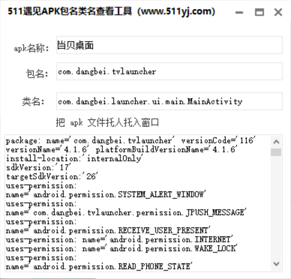

按照包名类名修改增加文本段。可以实现APP内主页键返回桌面。包名查看工具自行百度。
用助手提取机器内文件。文本修改后重新上传机顶盒系统覆盖。。重启盒子后就可以实现对应功能。

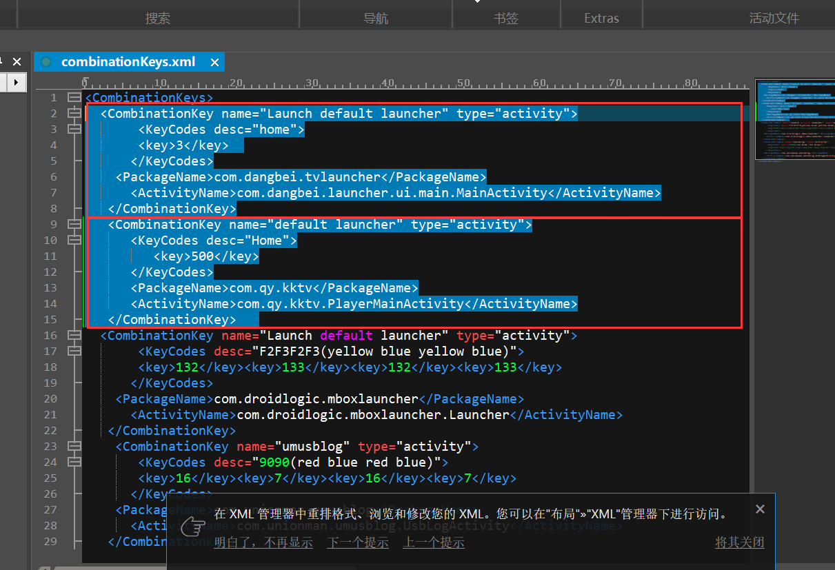

键码值文件位于 \vendor\vendor\usr\keylayout 目录内,需要查询遥控键码可以看这里的文件。
一般也就主页home键  key3   和M键 key500.。
S905L3A盒子增加主页home键功能
同理。查表遥控M键值是500.。增加M键值功能为打开秒看电视。
